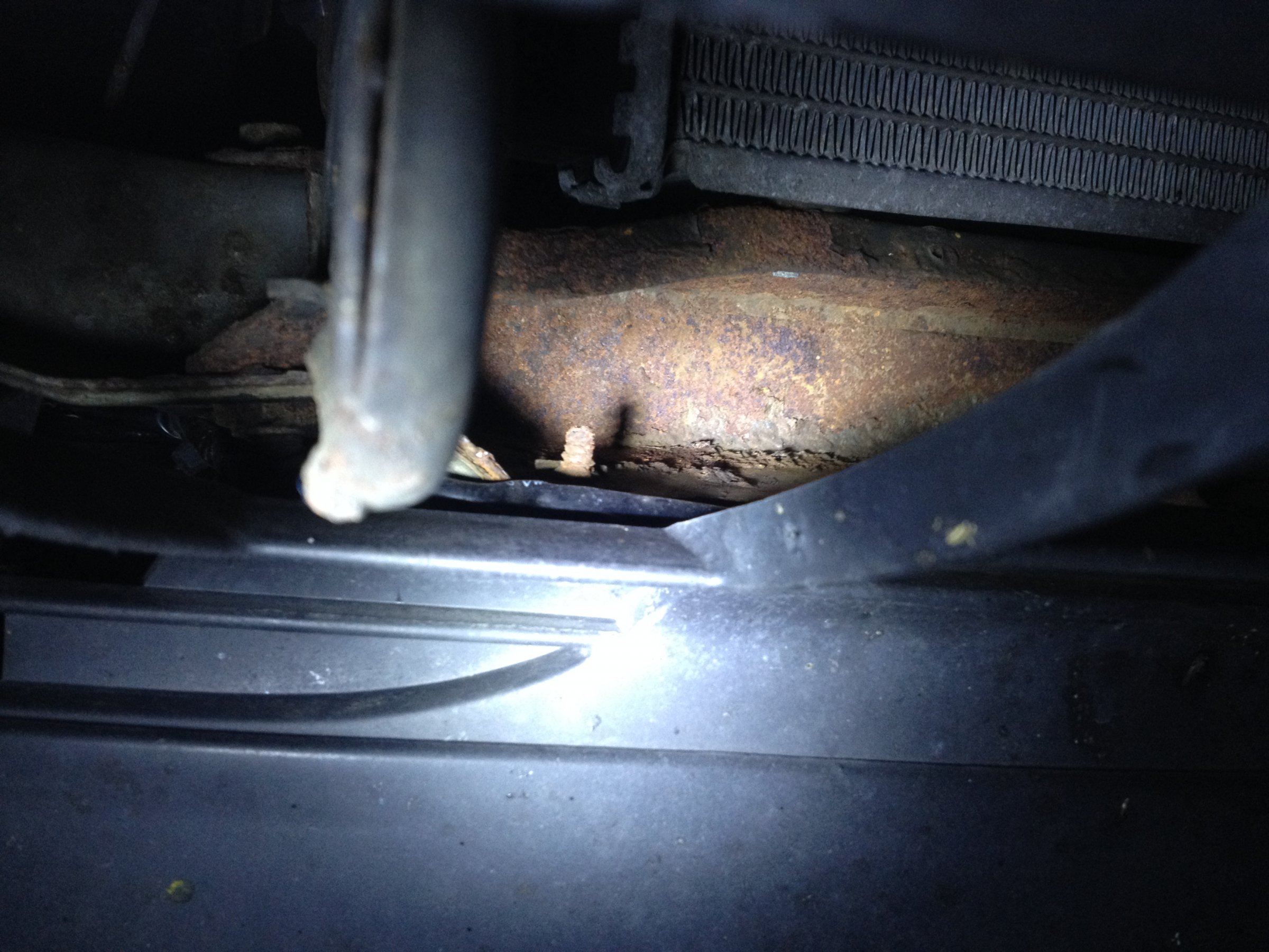

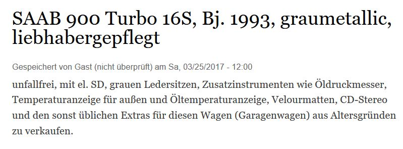

so...heute habe ich hier mal etwas beizusteuern. Besichtigt: Ja!
nach dieser Anzeige von Forum-auto bin ich gestern doch tatsächlich 1.100km gefahren. Ich war der Erste auf der Interessentenliste und möchte Euch einfach meine Eindrücke mitteilen. Vielleicht hilft es dem ein oder anderen oder erspart Euch lästige Anfahrten- je nach dem!
Es ist ein 1993 platanagrauer 16s mit orig. 125.800km. Das ist besonders - und das ist sicherlich auch das Alleinstellungsmerkmal dieses Angebots. Es ist wirklich ein unfallfreier, nicht nachlackierter 16s mit sehr wenig km in verhältnismäßig gutem Zustand. Der Verkäufer besitzt den Wagen seit 20 Jahren und hat ihn in Schweden zugelassen - der Wagen hat also seitdem keinen dt. TÜV mehr gesehen. Nach Aussage des Verkäufers hat der Wagen "einmal einen neuen Kühler" bekommen - sonst NIE ETWAS. Und ehrlich gesagt glaube ich das.
Ich möchte Euch einfach die Mängel hier auflisten, dann könnt Ihr überlegen, ob es Euch das evtl. wert ist:
Rost:
Querträger vorne unter Kühler stark verrostet, auch nach unten hin stark verrostet, komplett rostig, Querträger, auf dem das vordere Motorlager sitzt, an den Enden rostig, Längsträger VR unterhalb vom TL/Flammrohr stark rostig, Kofferraumboden ca. 2EUR-große Durchrostung punktuell, Anrostung der A-Säule Beifahrerseite bei Kontaktfläche mit Beifahrertür
Technik:
- abgefahrene Reifen DOT 235 (Reifen von 1995!)
- Erster Auspuff, schönes orig. seltenes Endrohr, aber Anlage völlig zerrostet und bläst ab
- Bremse mit geringer Bremskraftunterstützung (ABS-Druckspeicher, oder Bremsscheiben?), Bremse VA völlig fertig
- Vibrieren beim Beschleunigen zwischen 40-80kmh (Antriebswellen, Tripodentöpfe?)
- Motor baut Ladedruck nicht richtig auf - Ursache unbekannt / konnte ich nicht näher nachforschen / hat evtl. auch mit dem zerschossenen Auspuff zu tun
- Motor ölt/tropft ab (Ventideckeldichtung ist undicht, aber unten an der Ölschraube war auch sehr viel Öl...?)
- Scheiben-Wasch-Spritz ohne Funktion
- Kupplungsleitung vorne am Nehmer ölfeucht
- beginnender Riss im Abgaskrümmer
Der Verkäufer ruft € 18.900.- auf. Mir hatte er am Telefon zunächst einen anderen Preis genannt - weshalb ich überhaupt losgefahren war. Am meisten stört der Rost im Vorderwagen - das müsste man professionell machen und lackieren lassen. Auch im Bereich der Batterie hat es schon Überpinselungen von Anrostungen gegeben. Dazu kommen grundlegende Erhaltungsarbeiten, die man in technischer Hinsicht sofort machen muss.
Alles in allem ein superseltenes Angebot, keine Frage. Die Karosserie ist in weiten Teilen richtig gut - in manchen Bereichen aber sonderbar knusprig. Mir ist der Umfang der nötigen Instandsetzungskosten unklar - ich kann es nicht abschätzen. Die Frontmaske müsste sicherlich komplett auseinander.
Viel Spaß!
[ATTACH=full]126376[/ATTACH]
- Rost: Querträger vorne unter Kühler stark verrostet, auch nach unten hin stark verrostet, komplett rostig, Querträger, auf dem das vordere Motorlager sitzt, an den Enden rostig, Längsträger VR unterhalb vom TL/Flammrohr stark rostig, Kofferraumboden ca. 2EUR-große Durchrostung punktuell

bitte versteht mich nicht falsch, der von mir besichtigte 16s ist trotz der Mängel nach wie vor einer der besten, die ich (zum Verkauf angeboten) gesehen habe. Alles (bis auf den schwarzen 16s bei Heim) was ich (auch im 5-stelligen Segment) gesehen habe, hatte entweder dermaßen viel Rost oder Vorschäden gehabt (wie bspw. Unfälle - wie der Scarabäusgrüne im südschwäbischen, der mit den 16" crossspokes). Es gibt schlicht kaum gute 16s Coupès mehr zu kaufen! Auf der anderen Seite wäre hier mit einem netten 5-stelligen Betrag was schönes zu kaufen, dessen Umfang aber auch wiederum unklar ist. Wer 22 Jahre mit den gleichen Reifen, Bremsen usw. rumfährt richtet vielleicht noch andere Schäden an (ist der Motor wirklich ok?), die ich jetzt nicht einschätzen kann. Es gibt kein Scheckheft, keine Rechnungen - wann hat die Kiste mal einen Ölwechsel bekommen...? :eek: Will heißen, ich hab ja null Garantie, dass ich mit Kaufpreis + 8.000 EUR Erstinvest einen geilen Wagen für die nächsten 20 Jahre habe...!
Dann würde mich mal eine Beschreibung der anderen Fahrzeuge interessieren. Die Beschreibung des oben erwähnten lässt mich ein Fahrzeug erwarten, dass irgendwo zwischen Schrott und gerade noch Restaurationsobjekt pendelt...:cool:
Made my day - danke :top:
kritischen Rost hat er nur im Vorderwagen, alles andere ist (bis auf kleine Stellen am Kofferraumboden) 1a / Neuzustand. Türen, Schweller, B-Säule, Scheibenrahmen,... alles prima. Auch die Innenausstatttung (Armaturenbrett, Sitze, Leder, Himmel) ist 1a. Der Lack ist 1a, keine Kratzer, keine Beulen, keine Nachlackierungen, Stoßstangen 1a wirklich gut & hübsch. Es ist nichts geschweißt, die AWT sind fast ohne Dreck im Originallackkleid. Ich frage mich einfach: Wie entrostet man im Vorderwagenbereich richtig? Der Querträger, auf dem der Kühler sitzt, müsste ja raus, gestrahlt werden und neu lackiert werden. Wie bekomme ich den raus, ist der geschweißt...?
Für sicheres Fahren müssten Reifen, Bremsen, Auspuff und VDD (evtl. auch ZKD) erstmal neu. Dann könnte man schonmal weitersehen! Ich bin nicht schneller als 100 gefahren, das hat der technische Zustand eigentlich schon nicht hergegeben.
