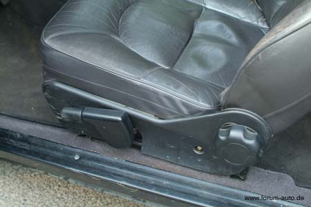

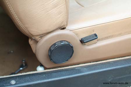

@minick, so wie sich das liest möchtest Du Dir welche kaufen und kannst nicht direkt vergleichen. Ich denke es geht Dir nicht unbedingt um das Modelljahr sondern wie sich NEUE und ALTE unterscheiden.
Wenn die Höhenverstellung des Fahrersitzes an der linken Seite über einen ausziehbaren Hebel ist- hast Du die Neuen drinne.
Wenn vorne unter dem Fahrersitz- sind es die Alten.

[ATTACH]60399.vB[/ATTACH][ATTACH]60398.vB[/ATTACH]
