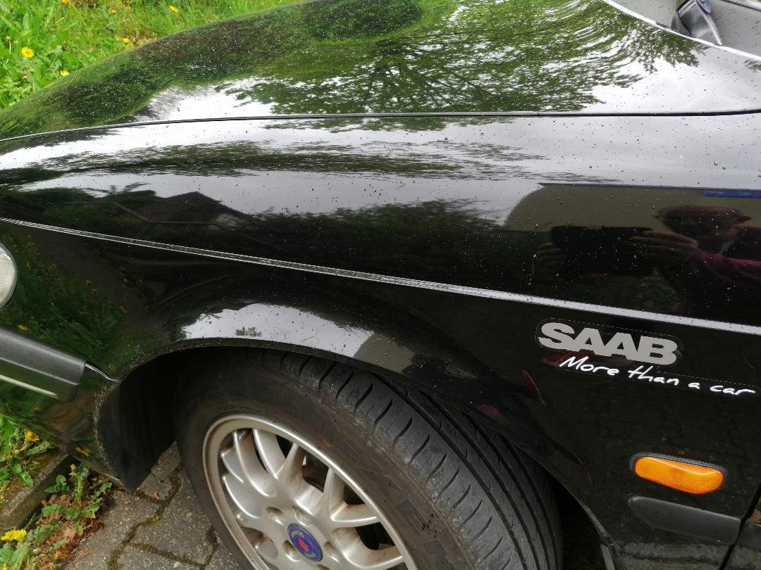

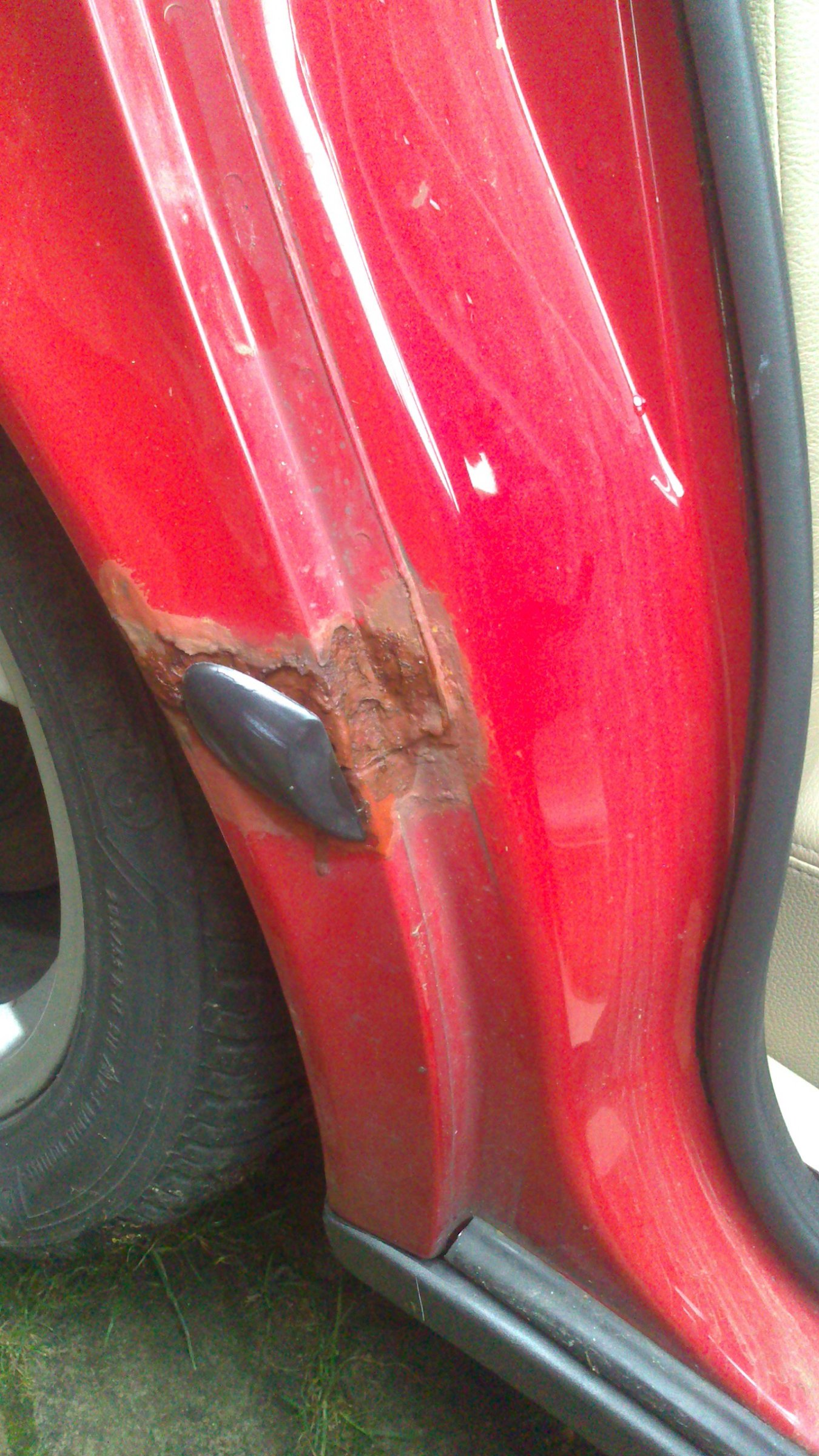

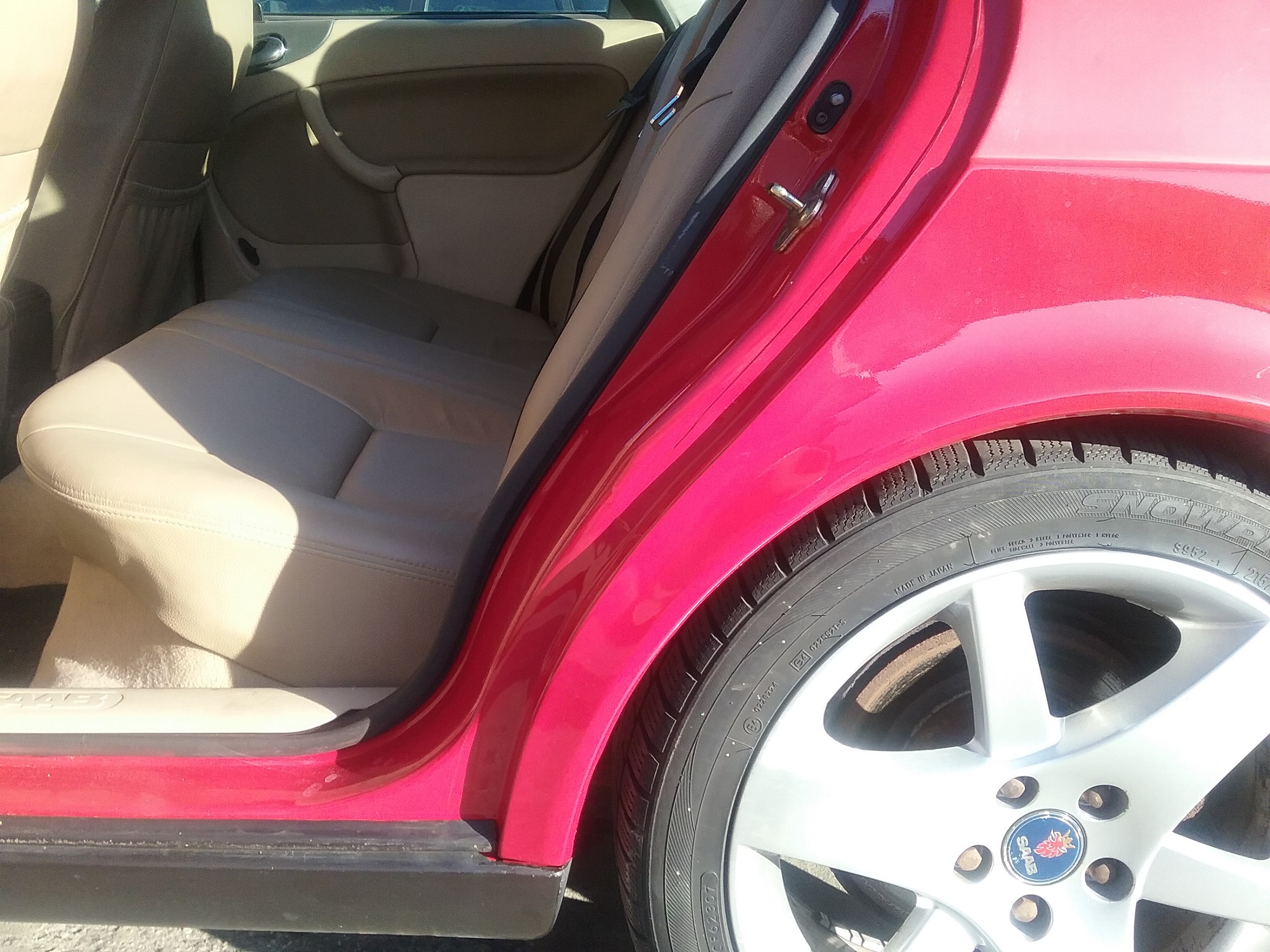

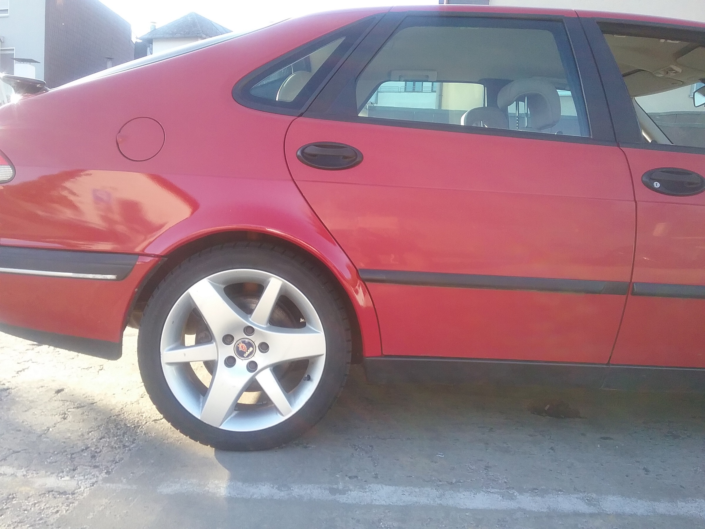

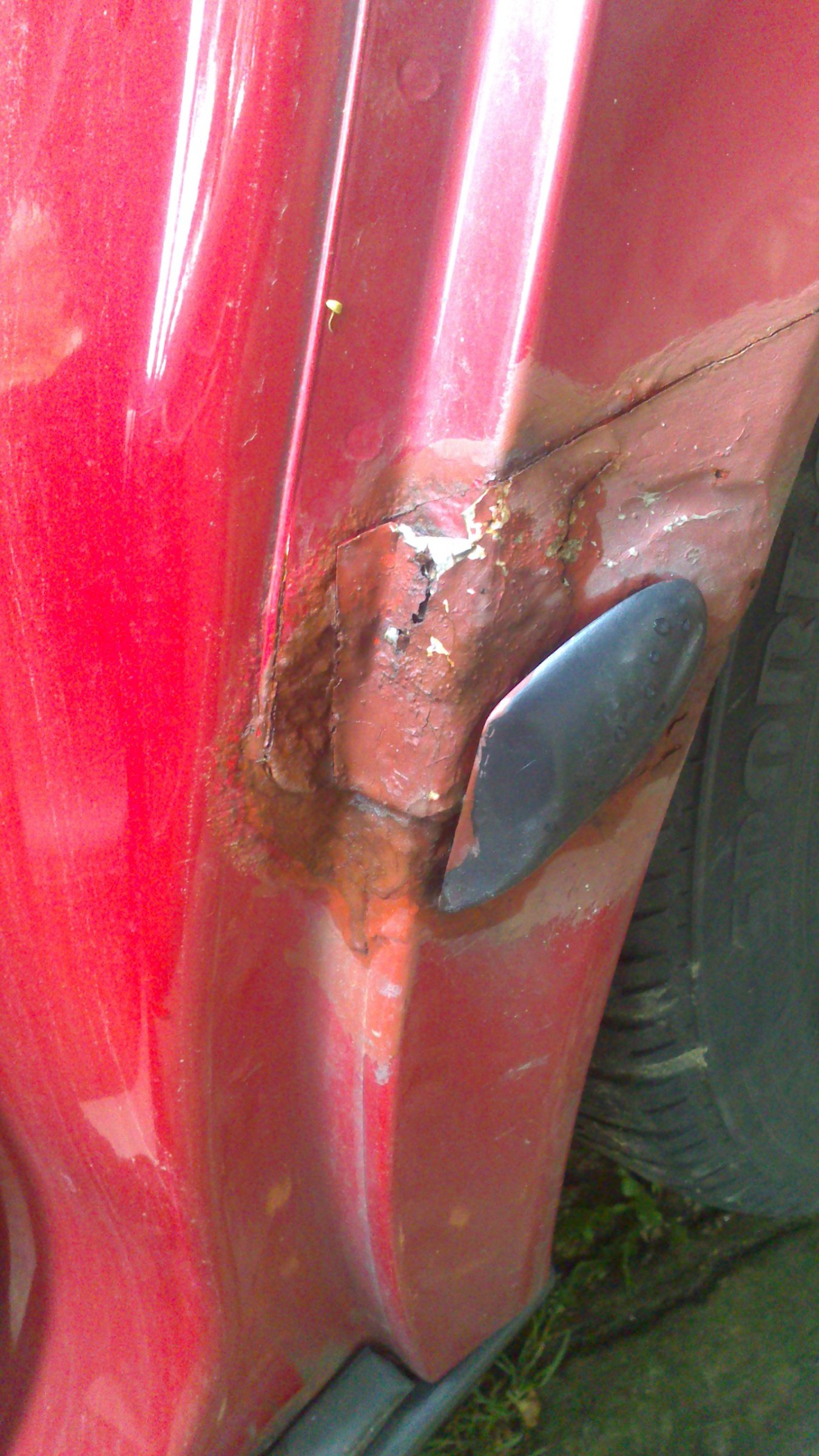

Stichwort hintere Radläufe (auch bei Knuts)... Ich habe meinen 902 5-Türer diese Woche vom Karosseriebauer zurückbekommen. Die Löcher für die hinteren Stummel der Stoßleisten wurden absichtlich nicht gebohrt, um keine Sollroststellen zu schaffen. Ich werde diese Stummel später ankleben.
Vorher - nachher:
Bearbeitet von Aeronie
Das ist doch gut geworden - und Kleben halte ich auch für eine gute Alternative an der Stelle. Selbst ohne das Stück sieht das nicht schlecht aus, aber der Originalität halber würde ich es auch wieder ansetzen.
Genauso dachte ich mir das auch.

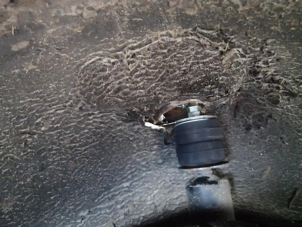

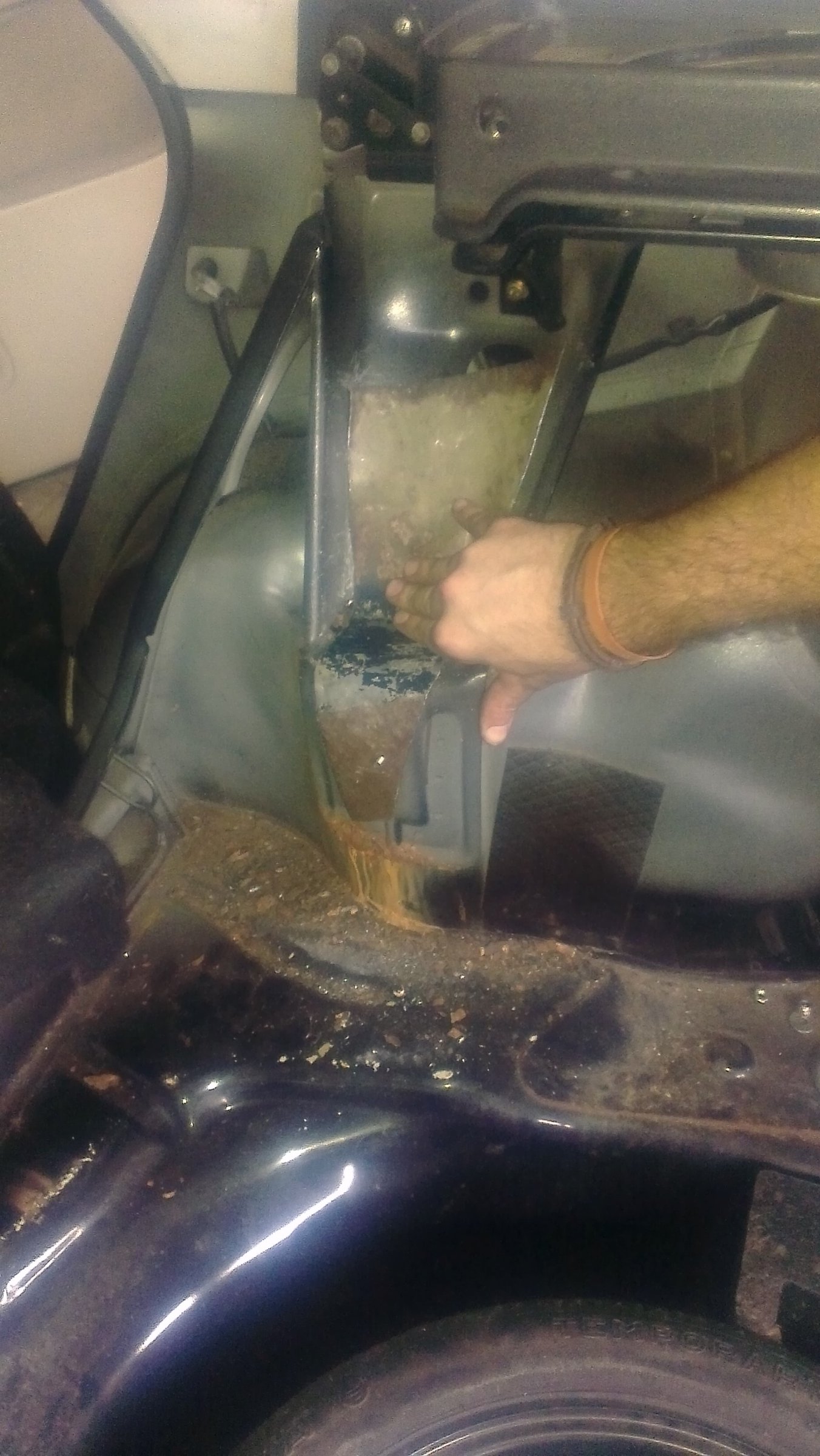

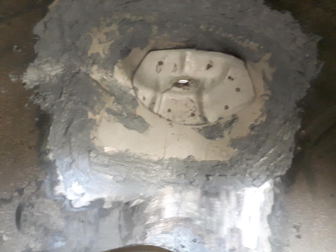

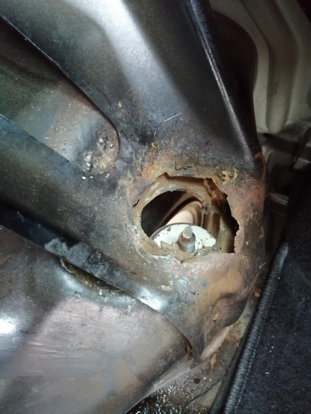

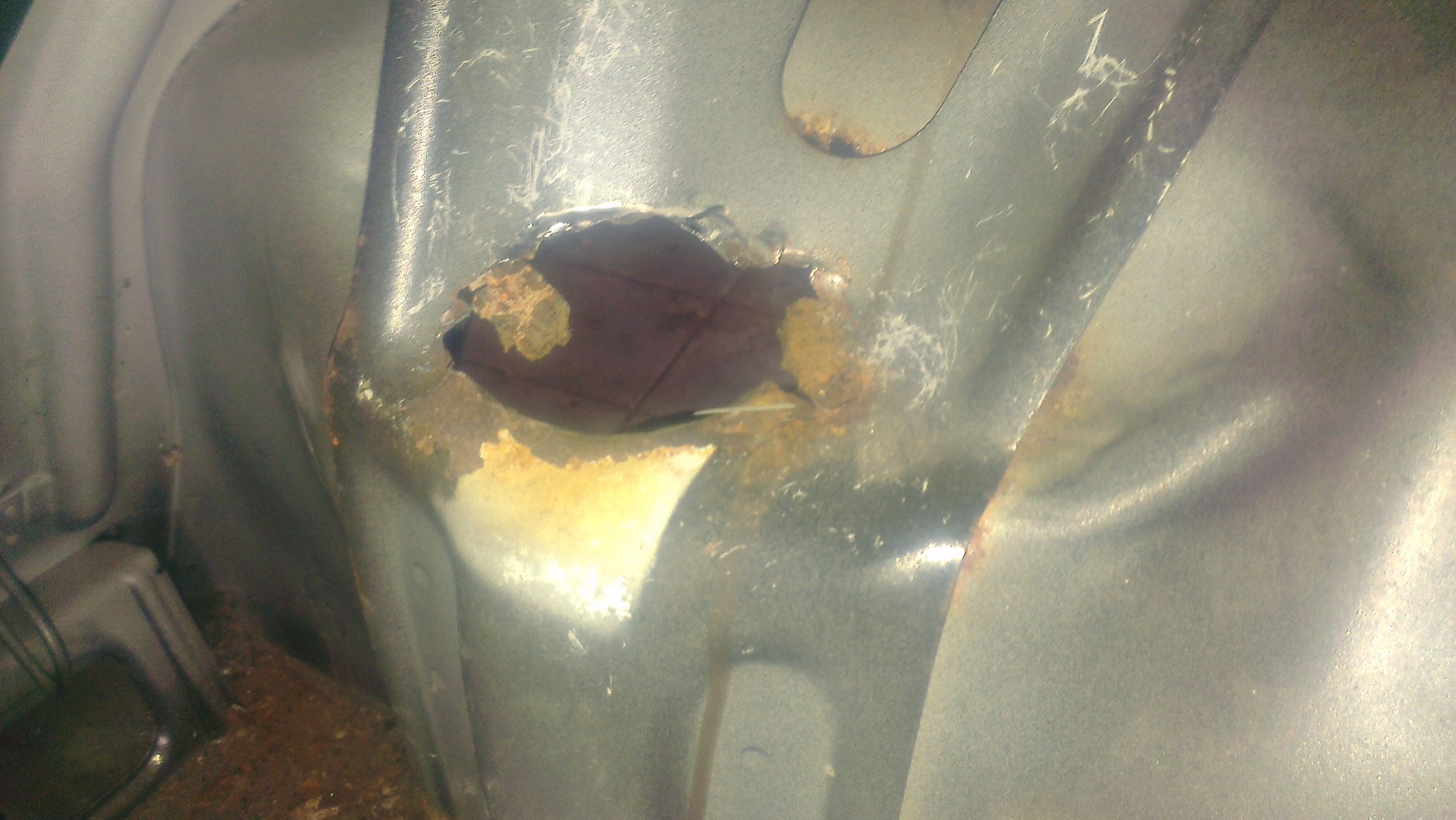

Leider dann ab Anfang Dezember ein neues, viel schwierigeres Problem. Eine komplette Durchrostung im hinteren linken Radhaus. Bilder der Durchrostung anbei. Wie knuts Ende November in einer Werkstatt so über den TÜV kommen konnte, mir ein Rätsel.....
Im Dezember hatte ich durch Weihnachten und die Terminnot der Werkstätten keine Zeit mich um knuts zu kümmern. Im Januar/Februar war ich beruflich stark eingespannt. Erst jetzt war Zeit sich des Problems anzunehmen. Bis dahin Stand knuts trocken am Batterieerhaltungsgerät im Schuppen. Mal wieder wurde ausgiebig mit Roland über das Problem kommuniziert. Nochmals vielen Dank an dieser Stelle für die vielen Ratschläge und Deine Mühe knuts zu erhalten!
Der erste Kostenvoranschlag eines Karosseriebauers € 1.300,- Puuuuuuhhh.....

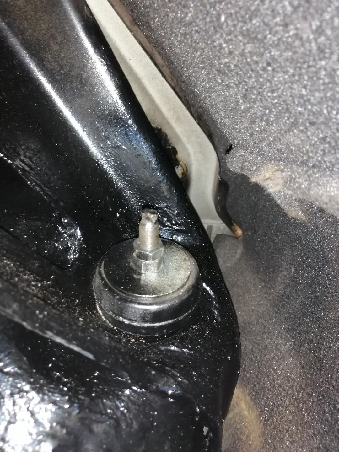

Das muss, sollte doch hoffentlich günstiger gehen. Das originale Karosserieblech für das Radhaus kostet bei Skandix ca. € 600,-. Dann die günstigere rettende Idee. Ein Karosserieblech aus dem Opel Vectra A könnte passen. Und es passt! Und es kostet € 79,-. Das Ergebnis könnt ihr ebenfalls auf den Fotos sehen. Nach dem Einbau fährt knuts besser denn je. Ruhiger störrischer Geradeauslauf, souveräne Straßenlage - ein neues Fahrgefühl!
Also bei km 569.200 ist knuts on the road again. Und die 600.000 km werden jetzt schnellstens angepeilt!
Ahja, nett. Klassiker. Hatte mein Bruder vor etwa einem Jahr auch. 6 Wochen vorher TÜV ohne Mängel bestanden.
Ich habe die Bleche komplett selbst gedengelt, war kein Problem. Aber mit fertigem Blech natürlich noch komfortabler. Schön daß er weiter läuft!
Weiterhin gute Fahrt!
Ah ja, (einer) der Klassiker.
Aber der Tipp, dass ein Blech vom Vectra passt, ist ja sicher für viele ein hilfreicher Hinweis - danke!
Und schön, dass du auch dieses Problem geköst und ihn weiter auf der Straße gehalten hast!
Dass das bei der HU nicht unbedingt auffällt, kann ich mir aber gut vorstellen.
Solange der Dämpfer oben nicht komplett rausgerissen ist, ist von dieser recht umschriebenen Roststelle in der Tat nicht viel zu sehen, wenn man nicht ganz gezielt hinschaut, weil man diese typische Stelle auf dem Schirm hat.
Das erinnert mich an einen Cheap Car Road Trip vor 3 Jahren. Ein Kumpel von mir hat dafür einen 902 gekauft, zwei Tage vor der Tour die völlig ausgenudelten hinteren Stoßdämpfer ersetzt, die dann hinten rechts prompt das verrostete Blech durchstoßen haben.
Keine Zeit, kein Budget, keine Schweißkenntnisse, also haben wir ein stabiles Blech eingeschraubt. Hat zwar gequietscht wie blöde, aber es hat 5000 km klaglos gehalten und der Saab kam als einziges von drei Autos wieder zuhause an.

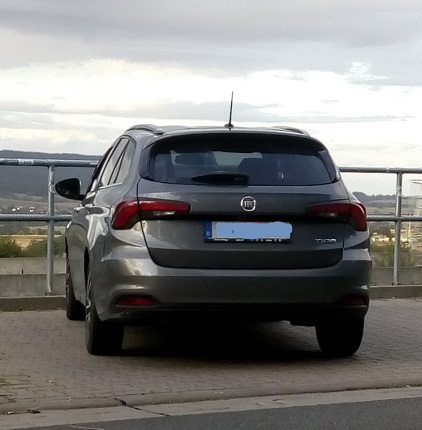

Die angeschaffte Alternative, ein Fiat Tipo Kombi, schlägt sich übrigens ganz gut. Zwar hatte er bereits bei Km 15.000 einen Schaden an dem Doppelkupplungsgetriebe. Der wurde aber auf Garantie behoben. Im Vergleichserlebnis - mein verbliebener SAAB 9-31 mit Fiat Tipo Kombi - ist der SAAB aber vorne. Das sage ich nicht nur so daher. Natürlich sind die Treibstoffkosten des 1,6 Ltr. Fiat Diesels geringer als die des SAAB 2 Ltr. Saugers und der Fiat ist auch rasanter, aber der Sitzkomfort, die Laufruhe, die Straßenlage des Koni Fahrwerks, auch die Exclusivität des SAAB sind unerreichbar für den Fiat. Übrigens sind die Treibstoffkosten des Fiat Tipo geringer als die des SAAB, aber die Gesamtkostenbilanz spricht FÜR den 9-31. Monatl. Wertverlust und die teure Vollkaskoversicherung schlagen ins Kontor des Fiat.

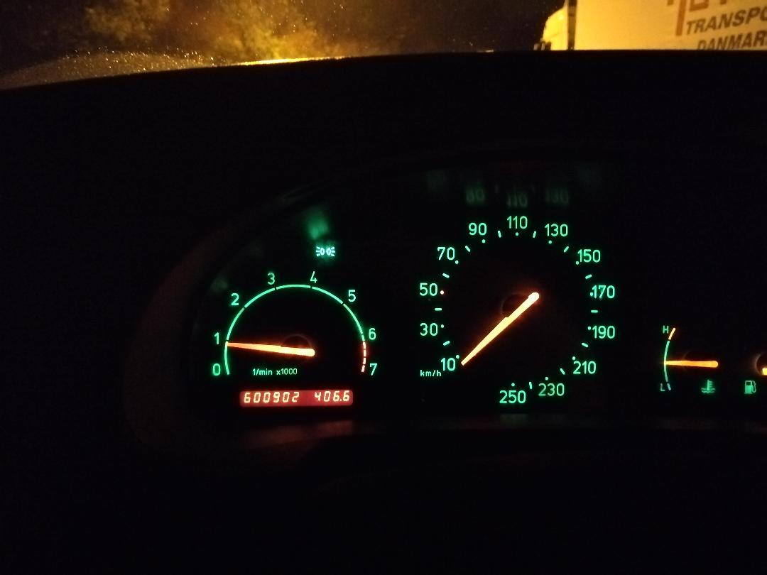

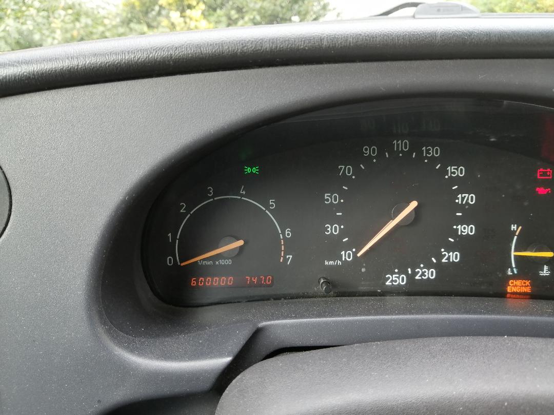

Am 16. Oktober war es soweit, knuts hat es geschafft :congrats: Die Marke von 600.000 Tsd. Kilometer wurde erreicht. Mit dem ersten Motor und dem ersten Getriebe!
Das ganze an einem weniger exotischen Ort, im beschaulichen Lehrte bei Hannover. Die großen Europatouren wie mit Roland hat er halt nicht mehr.
Danach ging es leider sofort wieder in die Werkstatt. Der Wärmetauscher für die Innenraumheizung war undicht. Etwas größere Sache, das komplette Amaturenbrett muß entfernt werden.
Seit letzter Woche ist er wieder auf der Straße. Das hat mich heute zu diesem Bild animiert:
