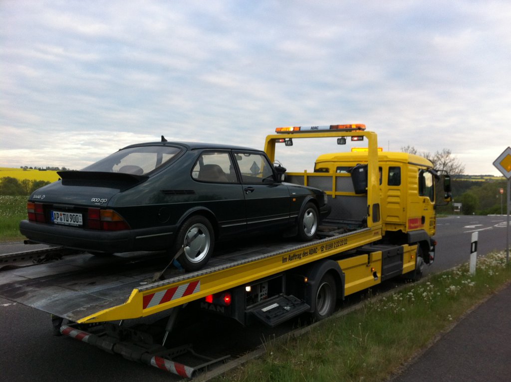

[ATTACH]62802.vB[/ATTACH]
F*CK!!! Das wird schon wieder!!!

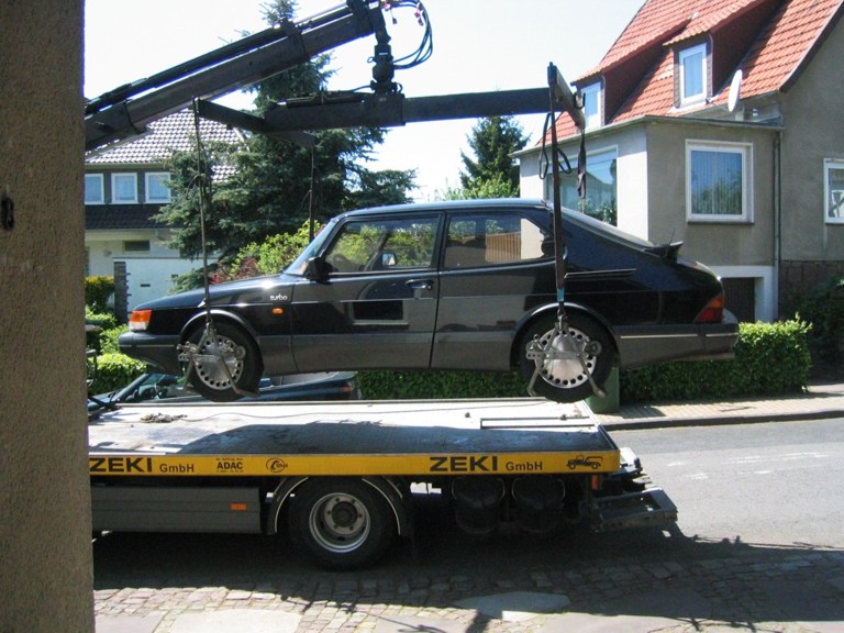

Wir können:biggrin: ja mal ein Fotoalbum mit "Abschlepperbildern" anlegen...!

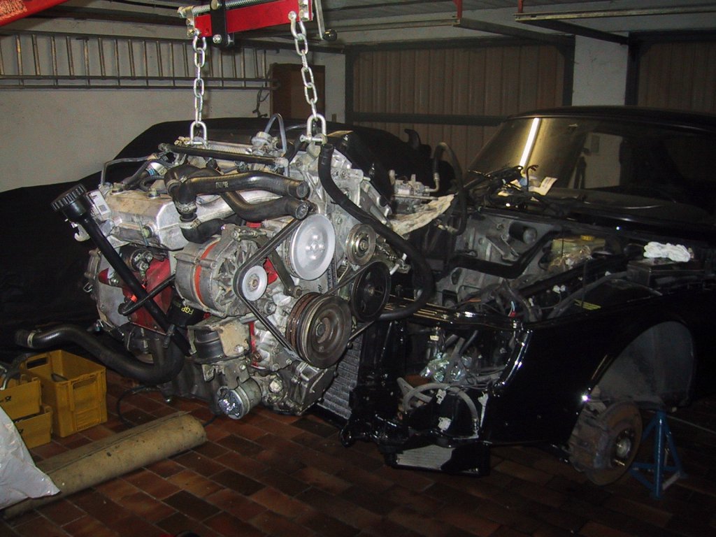

Ist hier irgendwo detailliert beschrieben, wie ich den Motor ausbauen kann? Suchfunktion hat nichts brauchbares aufgezeigt.
Den Ausbau der Antriebseinheit (Motor mit Getriebe) könntest Du auch der Werkstatt überlassen, die die Überholung durchführt.
Beim Spezialisten steht der Klotz in einer Stunde auf der Werkbank.
Es sei denn Dir geht es ums Lernen.
