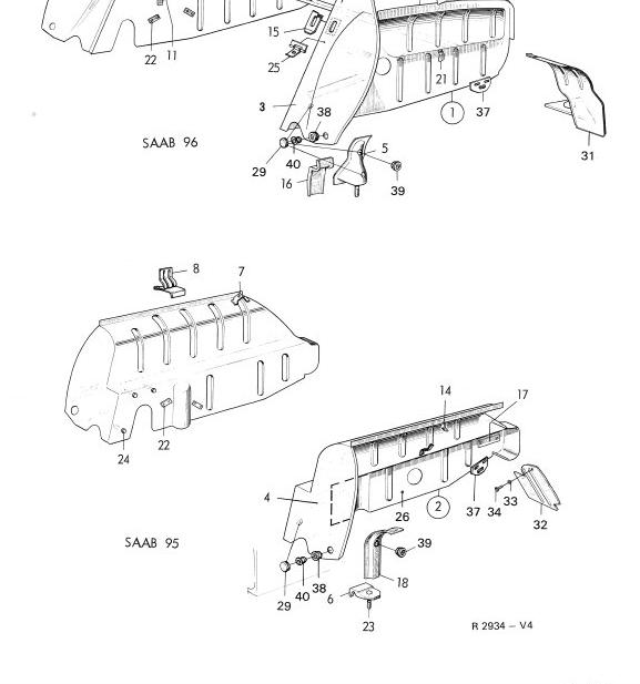

Ich hab Dir mal einen Auszug aus dem ET-Katalog reingestellt.

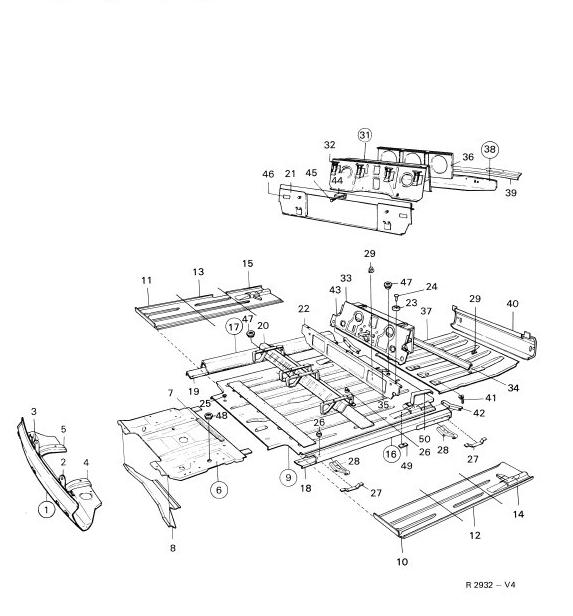

Diese Ecken rechts und links unter den Fussmatten sind sehr schwer fachgerecht zu sanieren, da dort
der Boden,
die Spritzwand und
der Kardanwellentunnel (Radhaus) zusammen stoßen.
Schweller sind einfach nachzubauen. Die Wagenhaberaufnahmen trennt man vom alten Schweller ab und schweisst sie an die neuen
Bleche an gleicher Position wieder an.

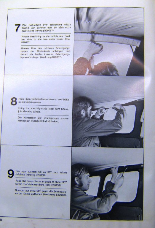

Frage an die 95/96er Schrauber:

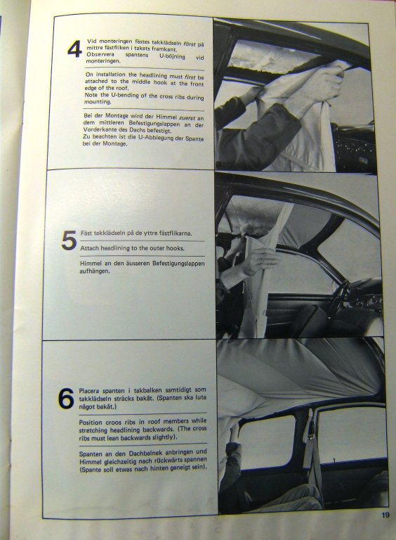

hat jemand schonmal den Himmel ausgebaut? ich finde da keinen wirklichen Anfang. Vor allem die Befestigung vorne und hinten. Reicht es, die umlaufende Feder auszuhängen?
Siehe unten!!!
oh danke! Das hilft auf jeden Fall!

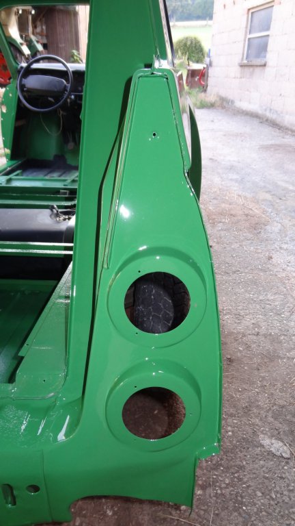

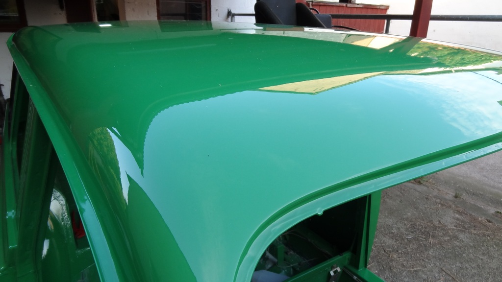

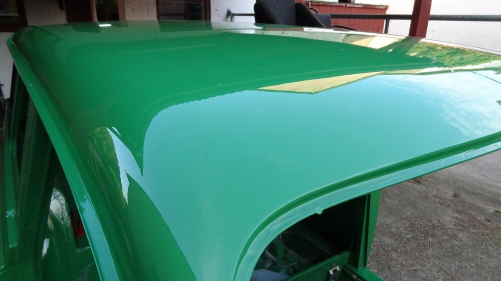

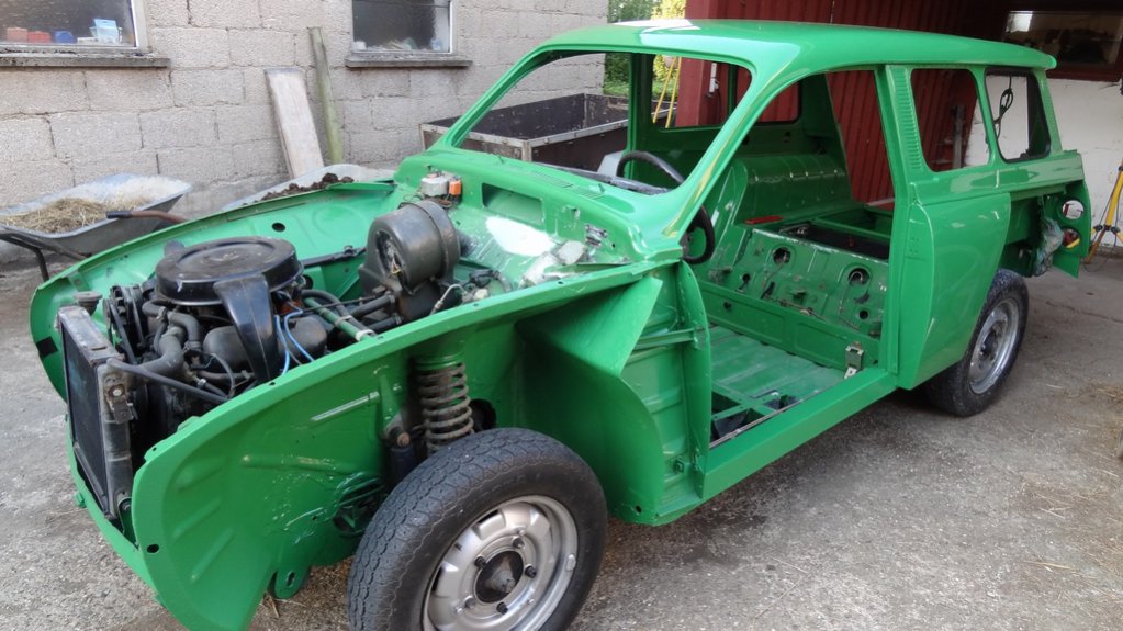

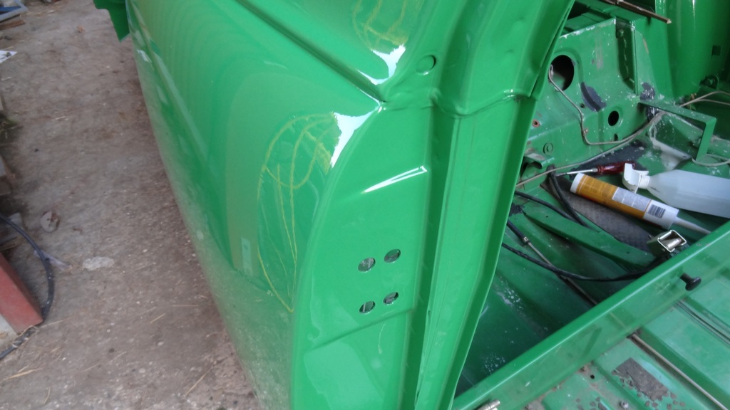

...er ist wieder zu Hause!! Frisch aus der Lackierung. Teil I: die Karrosse ohne Türen, Haube, Kotflügel etc.
Ich muss sagen, die Lackierung ist vom Feinsten! Besser als neu.
Heute abend schonmal Frontscheibe und Seitenscheiben eingebaut.
..more to come!
[ATTACH]65767.vB[/ATTACH][ATTACH]65768.vB[/ATTACH][ATTACH]65769.vB[/ATTACH][ATTACH]65770.vB[/ATTACH]
schickes Grün, finde ich!
Glückwunsch!
Sieht so schon mal sehr gut aus. Lasse uns doch auch bitte an der Fertigstellung teilhaben.
