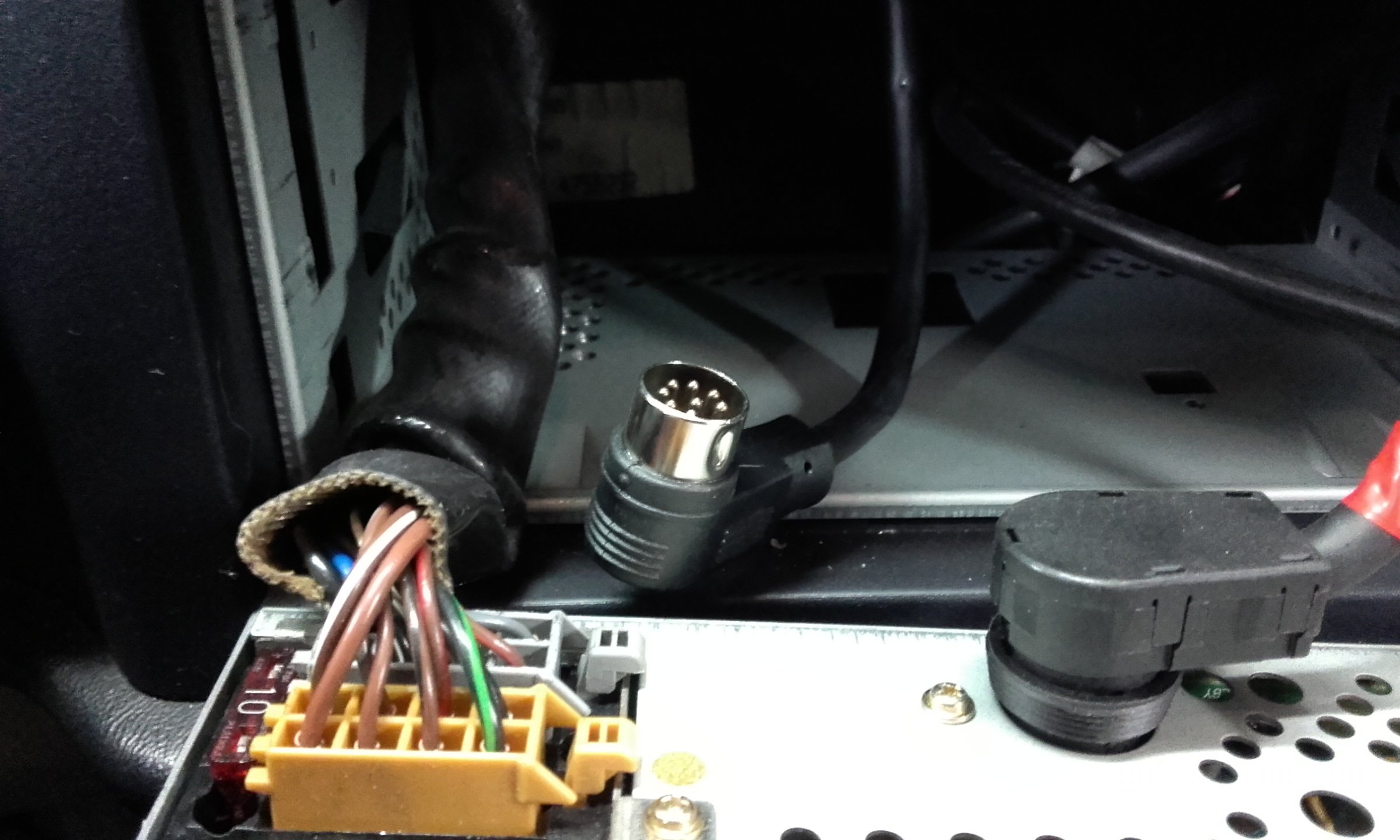

20151115_150542.thumb.jpg.df2ef03ea356a9946f432288d9db1168.jpg 20151115_150542.thumb.jpg.df2ef03ea356a9946f432288d9db1168.jpg 20151115_150542.thumb.jpg.df2ef03ea356a9946f432288d9db1168.jpg Kann mir eventuell noch jemand sagen wofür das Kabel ist. Das hängt da so rum, passt aber ncht ins Radio:
Sollte der Verstärker sein. Beim originalen Radio sollte dafür ein Anschluss da sein. Bei nachgerüsteten werden andere Anschlüsse verwendet. :rolleyes:
Ahhhhh........stimmt, an der Seite ist noch ein Anschluß am Radioasdf
Eventuell passt dieser, probiere ich Morgen mal aus:cool:
Kann auch das Kabel für den CD-Wechsler sein. Öfters mal liegt es schon.
[mention=16]erik[/mention], der CDWechsler ist bereits angeschlossen, dass ist der Stecker Rechts auf dem Foto:smile:
Das ist ein DIN-Stecker 8-polig für den Vorverstärkerausgang……
Liegt das Kabel nur schon da? Oder führt es zum Vorverstärker und ich muß es ins Radio stöpseln:confused::confused:
Wo, wenn, finde ich denn den Vorverstärker....Das sind alles Böhmische-Dörfer für mich!
Habe mich nie mit der Technik der NEUEN Saab´s befasst :frown:
Muß ich mal nachholen:tongue:
Original sitzt der Verstärker auf der Beifahrerseite Mittelkonsole etwa in Höhe des ACC-Displays.............
Wenn Du am Kabel ziehst und es Wiederstand gibt, dann ist der Verstärker ziemlich sicher am anderen Ende :biggrin:
Also----Das original Radio, welches ich einbauen möchte, läuft nur mit diesem Vorverstärker?
Oder auch OHNE:confused::confused:
Das läuft auch ohne. Der Vorverstärker ist nur für die Lautsprecher in den Türen zuständig. Wenn du also das Kabel anschließt und Sound aus den Türen kommt dann hast du auch einen Vorverstärker :top:
