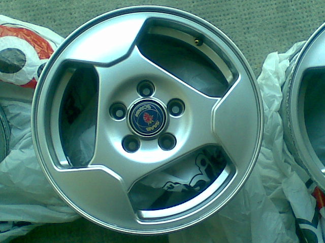

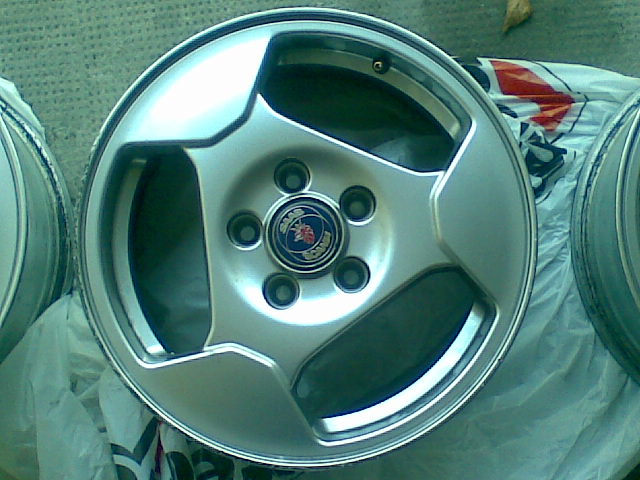

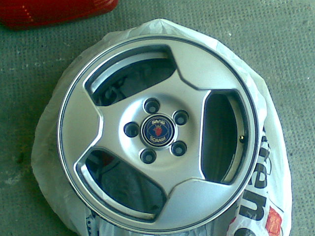

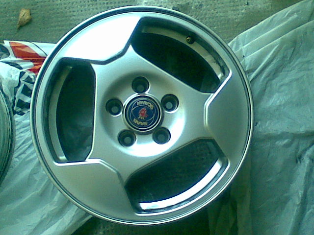

[ATTACH]65970.vB[/ATTACH][ATTACH]65971.vB[/ATTACH][ATTACH]65972.vB[/ATTACH][ATTACH]65973.vB[/ATTACH]
ein oder 2 davon haben so starke Unwucht, daß Wuchten und Reifenwechseln nichts halfen. Alufelgendoctor?
a) wie rund laufen die denn noch (ohne Reifen)?
b) Hast du mal versucht die ohne Reifen zu wuchten?
c) Was kann der (zulässiges) tun?
a-war im April, weiß ich nicht mehr genau
b-nein, aber in einer SAAB Werkstatt (die sie mir verkauften) meinte man, mit Reifen würden sie rund laufen, was aber nicht der Fall ist.
c-Mertens in Mögladbach kriegen das hin,sagen sie - aber teuer
