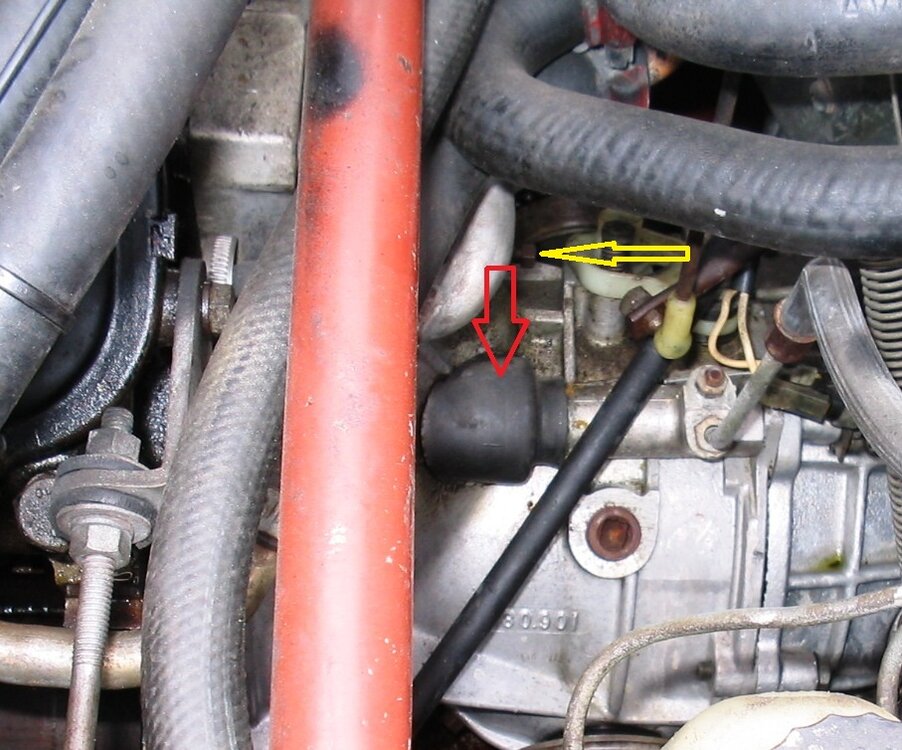

Wer hat in letzter Zeit eine Skandix 96er Kupplung verbaut?
Dann prüfe einmal das Kupplüngsspiel! Das Gummi auf dem Foto mit Pfeil gekennzeichnez, zurückschlagen und den so freigelegten Kupp-Betätigungshebel nach vorn drücken- da sollten 3-5mm Spiel sein, lässt sich auf der gegenüberliegenden Seite mit der Einstellschraube 8ter vierkant mit Mutter sw 13 gesichert, einstellen!
lieben Gruß
ps: der gelbe Pfeil zeigt den Einstellvierkant!
