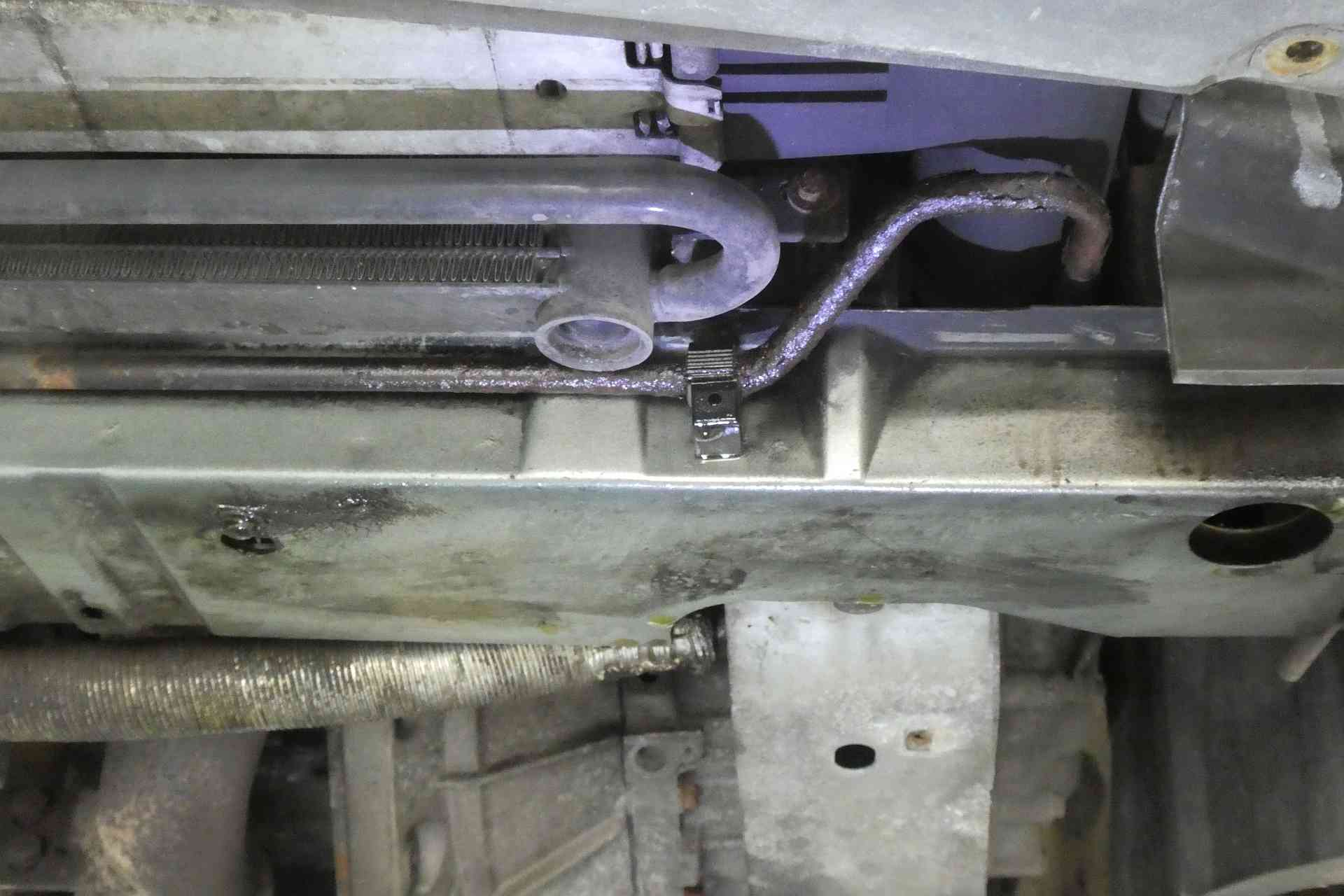

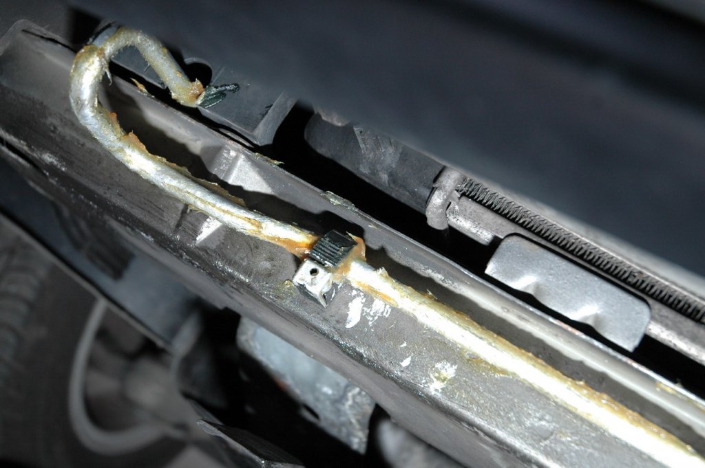

Ok, das letze Bild/Zeichnug von euch passt. Hier meine Bilder, um die definitiv am meisten verrosteste Leitung vorne geht es. Wer hat sowas noch im Keller liegen oder wer schlachtet gerade einen Wagen aus? Und für was ist die Leitung jetzt gut? Kühlwasser? Öl? Beim Ersten Bild seht Ihr auch den "Abschlepphaken". Habt Ihr Tipps für den Ausbau, muss ich auf etwas achten?
Servoleitung. Derartige Korrosion in diesem Bereich ist beim 902 leider eher die Regel aus die Ausnahme.
Richtig. Besonders auffällig sind auch die 9-3I Angebote aus UK, bei denen ist/sind vmtl. "wasserbedingt" die Leitung(en) oft schon getauscht. Würde das - falls noch nicht geschehen - gerne in die Kaufberatung 900II u. 9-3I mit aufnehmen. Auch wäre es sinnvoll, daraufhinzuweisen, an jedem 900II u. 9-3I alle Leitungen im Fzg-Frontbereich zu konservieren bzw. rostzuschützen.

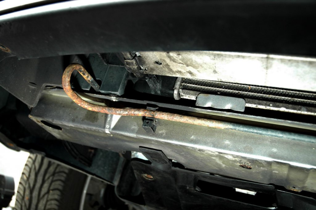

Servoleitung an 2001er TiD
Ich habe am Samstag die Servoleitung an meinem 2001er 9-3I TiD (290.000km) grob von Rost gereinigt, mit Hammerite behandelt und großzügig eingefettet.
Der SAAB hat verhältnismäßig wenig Rost, aber ich werde dennoch damit rechnen, dass diese Leitung bald dran ist.
Man kann nur jedem 900II / 9-3I und auch 9-5I Fahrer raten, diese Leitungen früh genug zu behandeln.
Und wenn es nur einmal im Jahr ein Pinsel Wachs ist...
Wenn es wirklich dauerhaft geschützt sein soll, gerade bei einer solchen Leitung die immer etwas arbeitet im Betrieb, empfehle ich dringend die Behandlung mit Owatrol Öl, dann 2-3 Schichten Owagrundol, dann Chassislack OH. Die sind alle dauerelastisch und das Beste an Korrosionsschutz was ich kenne.

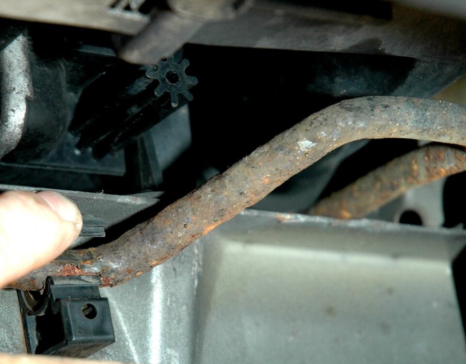

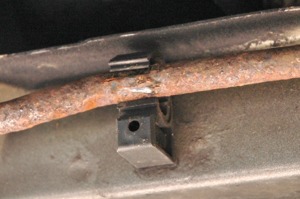

Hier noch Bilder, Zweitverwertung aus meinem Thread "Rückkehr eines Cabrios ins Leben..." :smile::
[ATTACH]72126.vB[/ATTACH]
Rostige Leitung... innerhalb von 10 min. 2-3x mit Owatrol Öl tränken, dann min. 24 Stunden trocknen lassen...
[ATTACH]72128.vB[/ATTACH]
2-3 Schichten Owagrundol (ist Alu-farben) drauf, jeweils zwischendurch 24 Stunden trocknen lassen...
[ATTACH]72129.vB[/ATTACH]
schließlich Chassislack OH (schwarz) drauf - fertig ist der perfekte Korrosionsschutz.
LG Andy

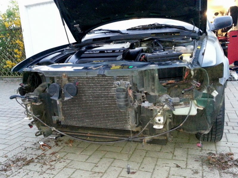

Ich würde damit nicht mehr groß herum fahren. Und ich empfehle, gleich beide Hälften der Leitung zu erneuern, da es einfacher ist (und man auf kompletter Länge seine Ruhe hat).
Die Leitung zu wechseln ist kein alzu großes Problem. Habe ich vor einem halben Jahr auch das erst Mal gemacht. Am Besten man baut gleich alles ab.
Scheinwerfer ,Grill, und die Stoßstange. Dann kommt man gut dran. Habe einen Mittag damit verbracht.

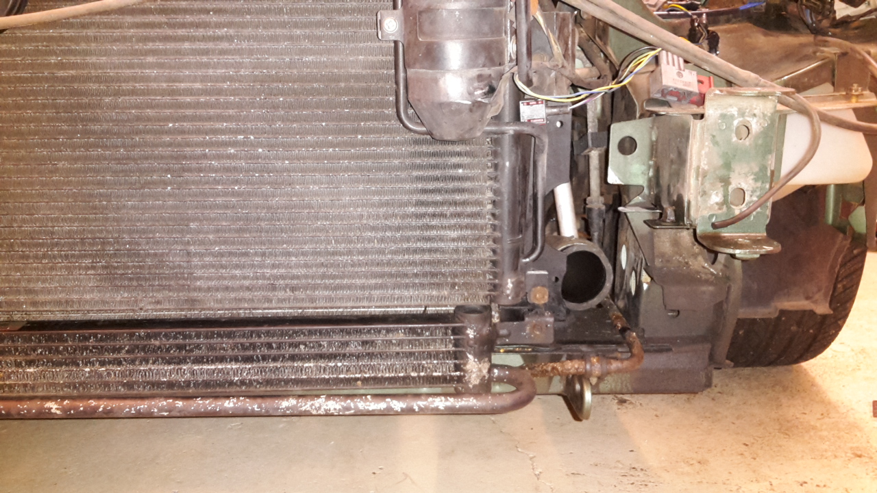

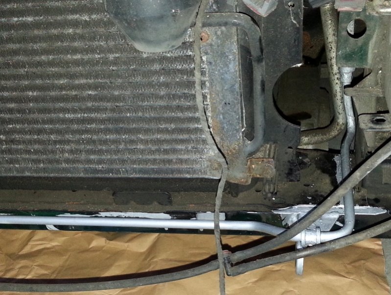

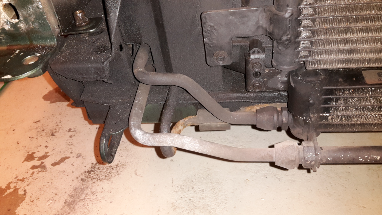

Hab die Tauschaktion auch gerade hinter mir. Wurde auch höchste Zeit wie man sieht.
20181230_171918.thumb.jpg.3490037a12e4667254a19a10274bfb66.jpg 20181230_171906.thumb.jpg.6a9577f232b4cbc1b66230e8217165e9.jpg
Na rechts sah dir bei dir ja noch richtig gut aus. Wohl gut geölt, hm? :tongue:
Öl, Dreck, Wasser und alles was noch so umherfliegt war in der Ecke zu finden :rolleyes:
Der Ölkühler vom 900IIer scheint ja noch anständige Anschlüsse zu haben. Beim 9-3er kann man den gleich
mit den Leitungen mitentsorgen, weil der Alu-Flansch böse korrodiert. Teurer Spaß...
Bei den Lenkungs-Druckschläuchen werden die Kunststoff-Halteklammern mit der Zeit brüchig. Sind aber noch als Ersatzteil lieferbar.

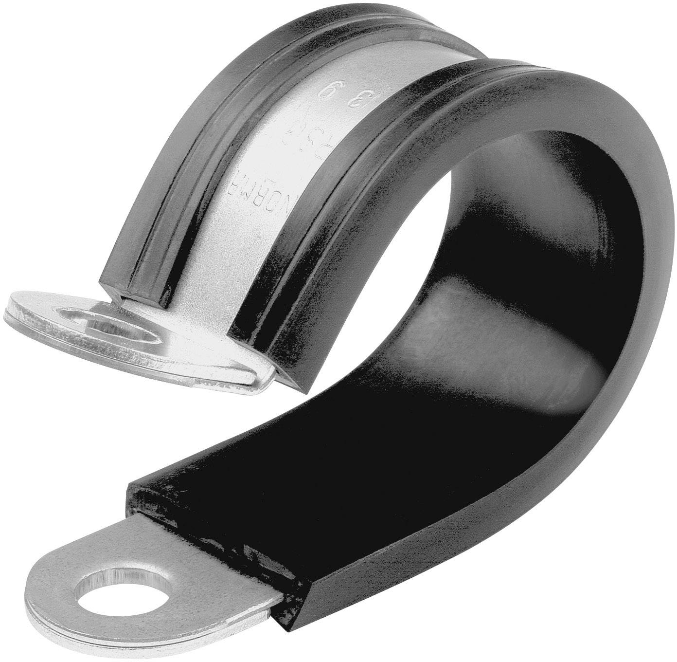

Die Halterungen sind solche:
norma-normafix-schlauchschellen-schraubbar-9418912015-mit-chloropren-schutzprofil-silber-schwarz-1-st.jpg?x=320&y=320&format=jpg&ex=320&ey=320&align=center
z.B.
https://www.conrad.de/de/p/norma-normafix-schlauchschellen-schraubbar-9418912015-mit-chloropren-schutzprofil-silber-schwarz-1-st-1383264.html?hk=SEM&WT.srch=1&WT.mc_id=google_pla&s_kwcid=AL%21222%213%21367270211694%21%21%21g%21%21&ef_id=EAIaIQobChMIvL7fi9_J6AIVkeF3Ch2LJAv8EAQYBiABEgKPwPD_BwE%3AG%3As&gclid=EAIaIQobChMIvL7fi9_J6AIVkeF3Ch2LJAv8EAQYBiABEgKPwPD_BwE
Die kann man aber, wie erik sagte, i.d.R. weiterverwenden - die gibt es aber auch für kleines Geld bei allen möglichen Anbietern in verschiedenen Größen oder Sets.
