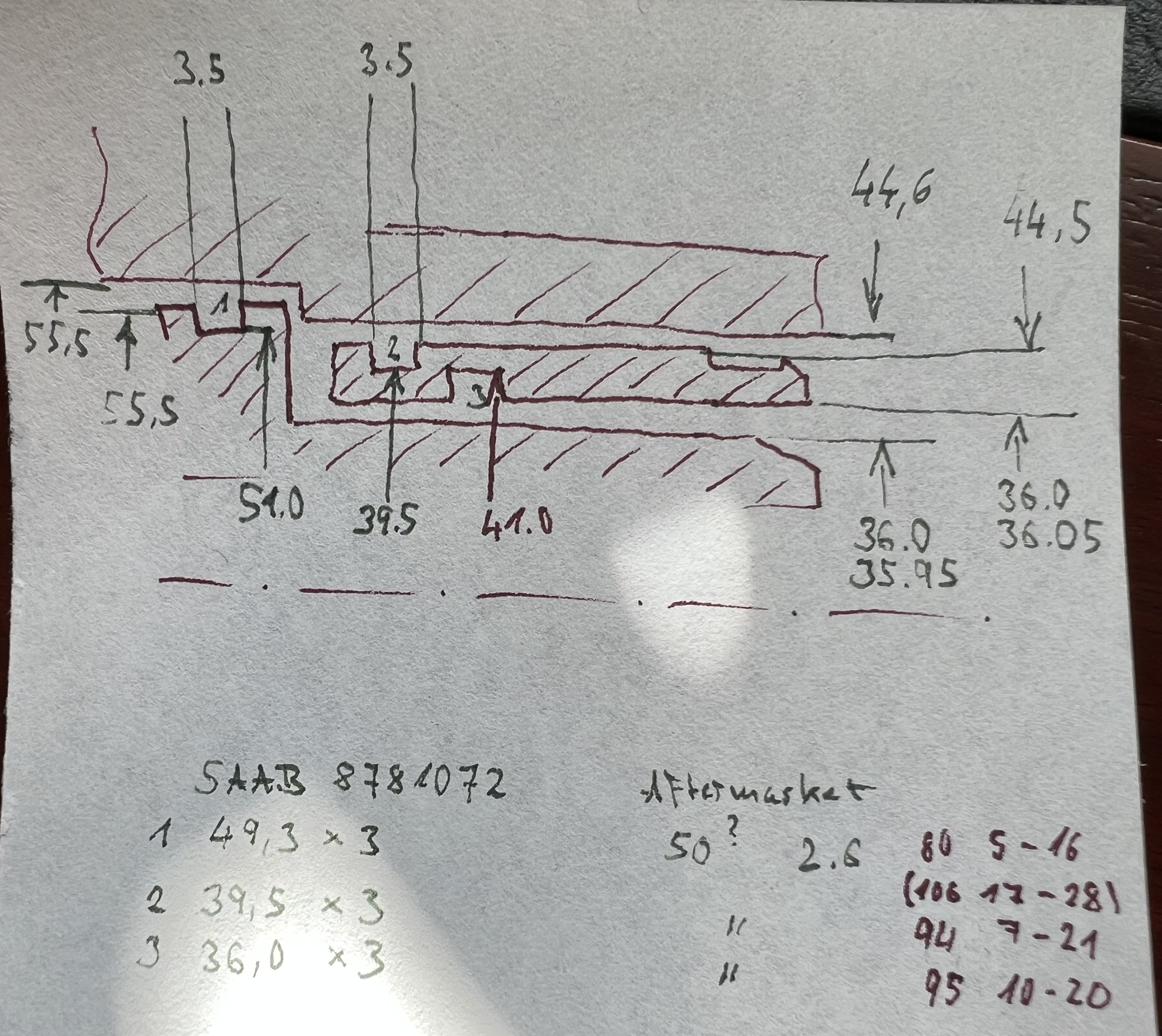

50x3, 39,2x3 & 36x3
Die ",2" beim mittleren Ring sind sicher Blödsinn, stören aber sicher auch nicht. Gab es dort aber halt eben gerade so.
Nachtrag: Die Daten beziehen sich auf den 87 29 840 mit dem Ziehharmonika-Balg, nicht auf die alten Nehmer mit dem Plastikring!

Ich hab die Ringe vom OEM Teil mal nachgerechnet, Nutfüllung und Verpressung sind eigentlich iO.
Es liegt an den Oberflächen, falls die O-Ringe qualitativ in Ordnung sind und zu obiger Skizze passen.

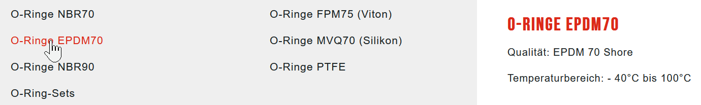

Gut. Aber was genau sollte man da dann nehmen? Das hier von mir gewählte EPDM70 scheint ja lt. Horst doch schon recht suboptimal zu sein.

Hi René, ich hab mir jetzt nicht die Mühe gemacht zu schauen was Du da für ein Typ zur Debatte gestellt hast, aber wo man O-Ringe in den Abmessungen bekommt wüßte ich jetzt auch nicht.
Ich würde nach einem 80er EPDM mit nach Möglichkeit Teflon Beschichtung und aus dem Sortiment eines Markenherstellers ausschau halten.
Und die Oberflächen des Nehmers anschauen und ggf. hier Posten.
Solange die Bremsflüssigkeit auf Glykol basiert taugt EPDM, die Nachsetzzeichen beschreiben da eigentlich nur die Shore-Härte, wichtiger wäre, ob peroxid (besser für diesen Zweck) oder schwefelvernetzt, da gibt ein seriöser O-Ring Verkäufer genaue Auskunft, bei Eb** sind alle O-Ringe schwarz.

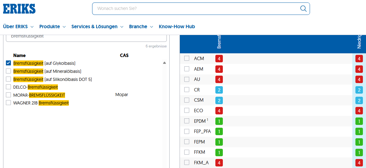

https://eriks.de/de/tools/rubber-chemical-resistance-guide/

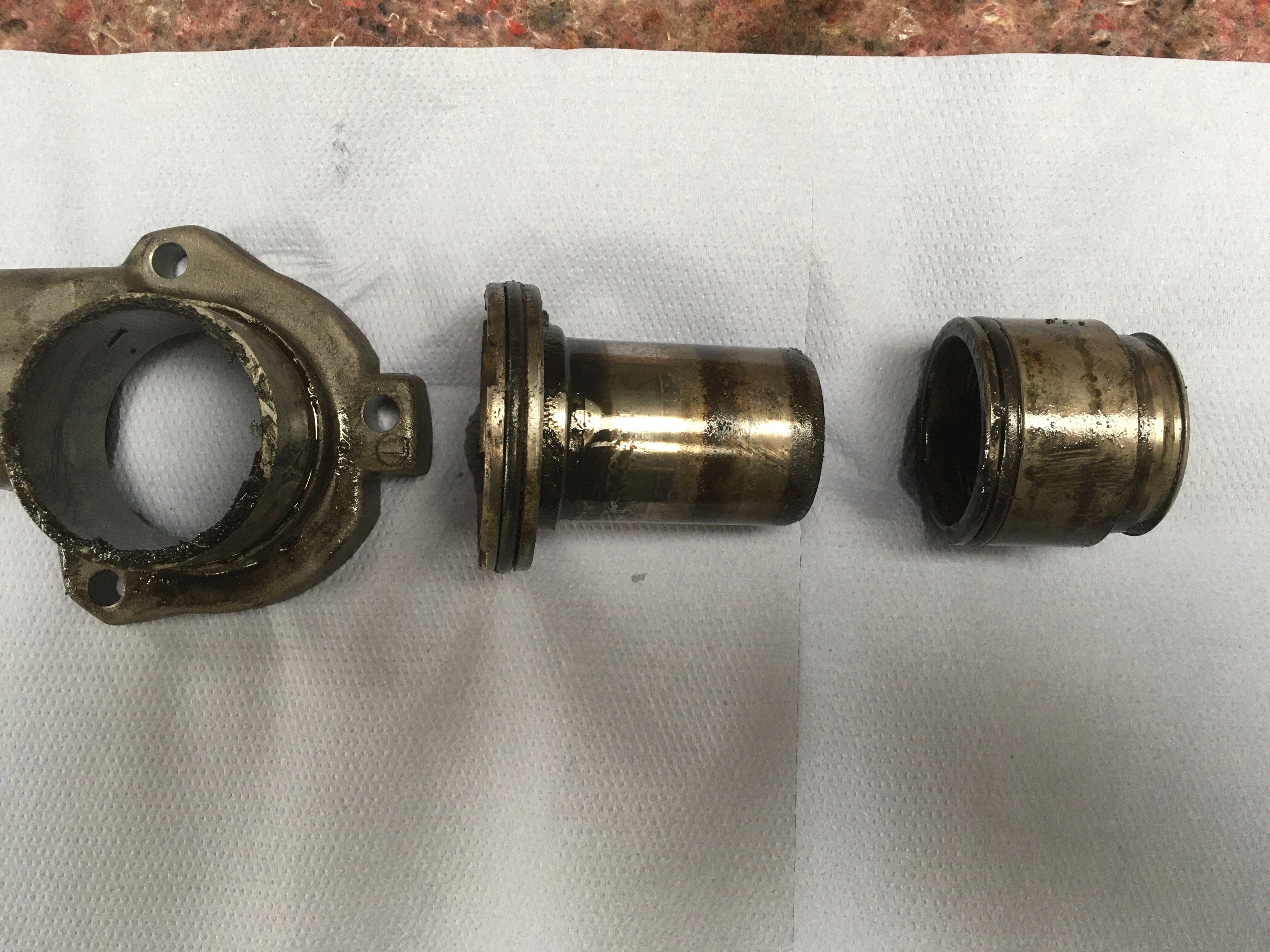

Aktuelles Beispiel:
Das ist der (Original-)Nehmer, den ich in 2005 eingesetzt hatte und der nun kürzlich nach ca. 180tkm fällig war.
Freundlicherweise hielt er noch durch bis ich den Ring in die Kupplung eingesetzt hatte.:smile:

Aktuelles Beispiel:
Sieht man irgendwo die Schadstelle? Wahrscheinlich nicht.
Ich bin schlicht vom Verschleiss eines der Dichtringe ausgegangen. Nach der Laufleistiung noch in akzeptablem Rahmen.
