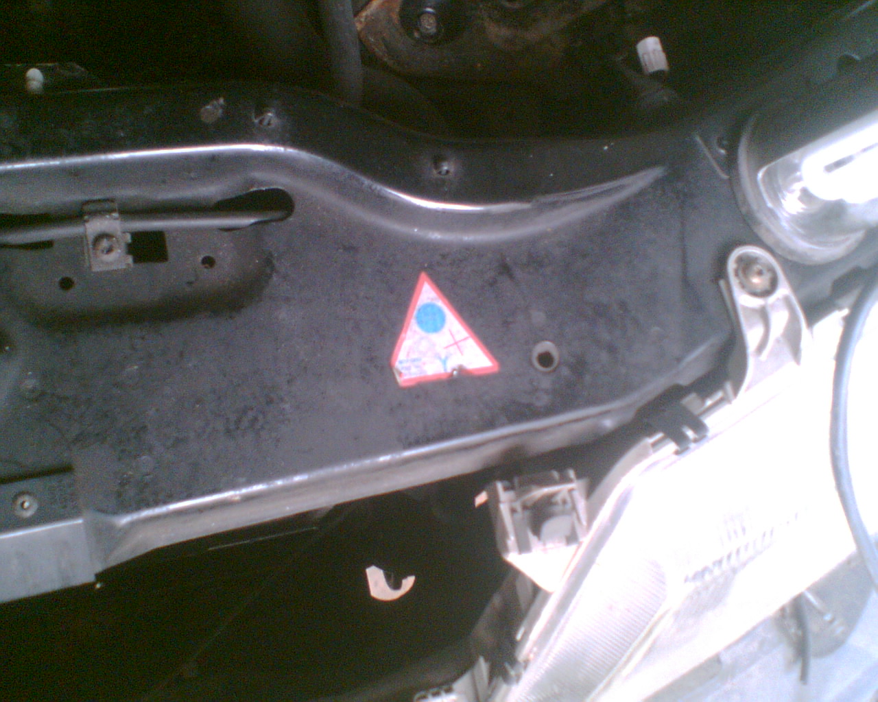

Da sollte wie beim Öl ein Zettel am Kühlmittelbehälter kleben,
damit jeder weiß was drin ist und wann gewechselt wurde,
überhaupt an allen Behältern :rolleyes:
Die Notwendigkeit relativiert sich, wenn man selbst schraubt und weiß, was rein gehört und drin ist, aber prinzipiell gebe ich dir recht. Ist aber teilweise auch so, bei VW steht es sogar geprägt auf dem Behälter(Deckel?), und für das Umölen des Getriebes z.B. gibt es auch spezielle Aufkleber.
