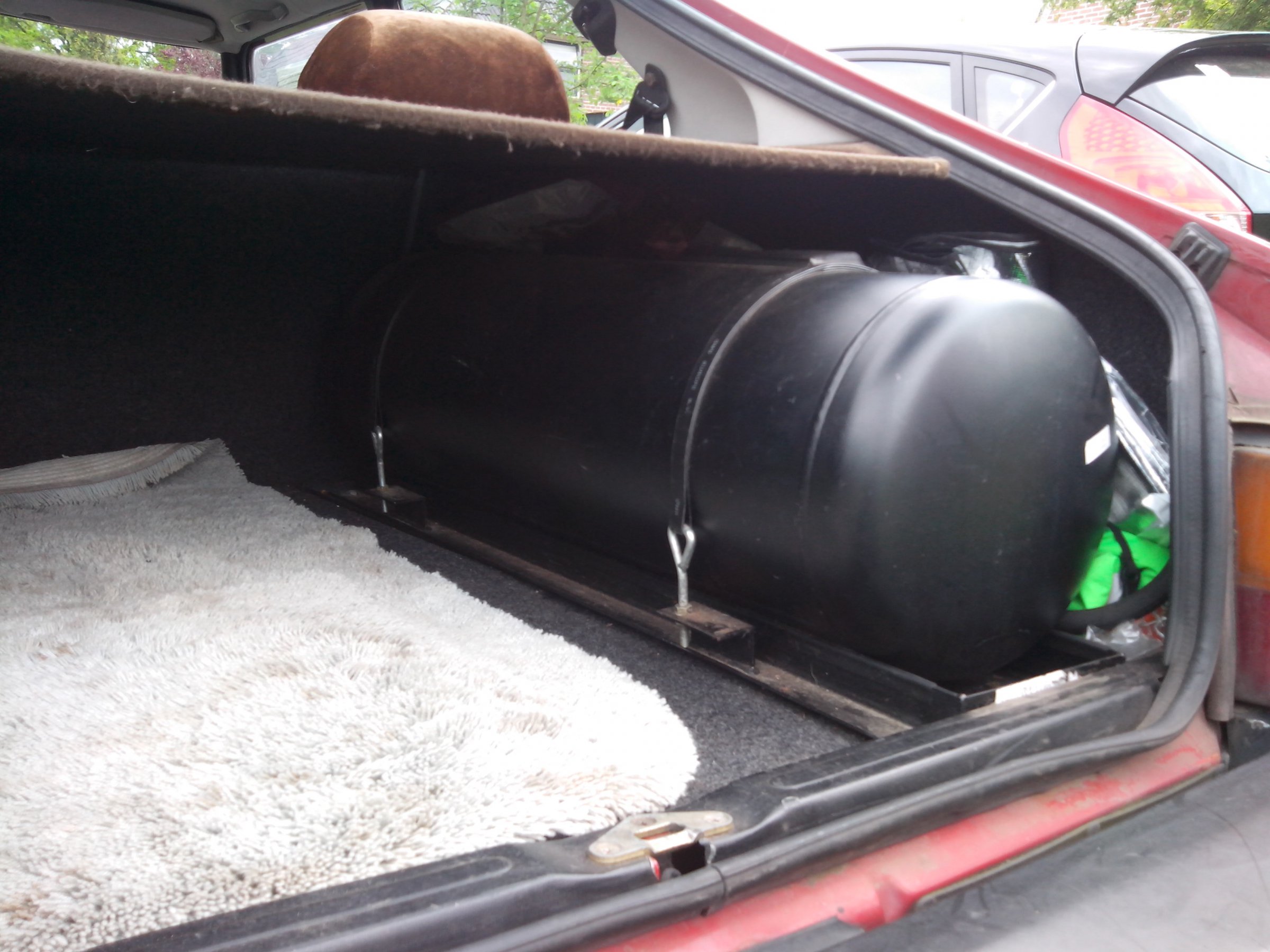

Nach Einschätzung der Werkstatt (Pink-Tank HH) ist der jetzige Einbau mit meinem 70l Tank nutzbar und die Einzelteile entsprechen auch aktuellen Normen. Jedoch muß die Befestigung des Tanks an deutsche Normen angepaßt werden, dafür muß der Tank raus und eine Leitung ersetzt werden.
Dafür kalkulieren die ca. 500,- Euro Aufwand. Eh fällig sind dann noch GSP + Einzelabnahme nach §21.

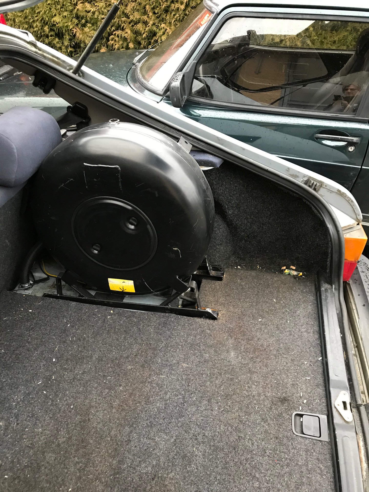

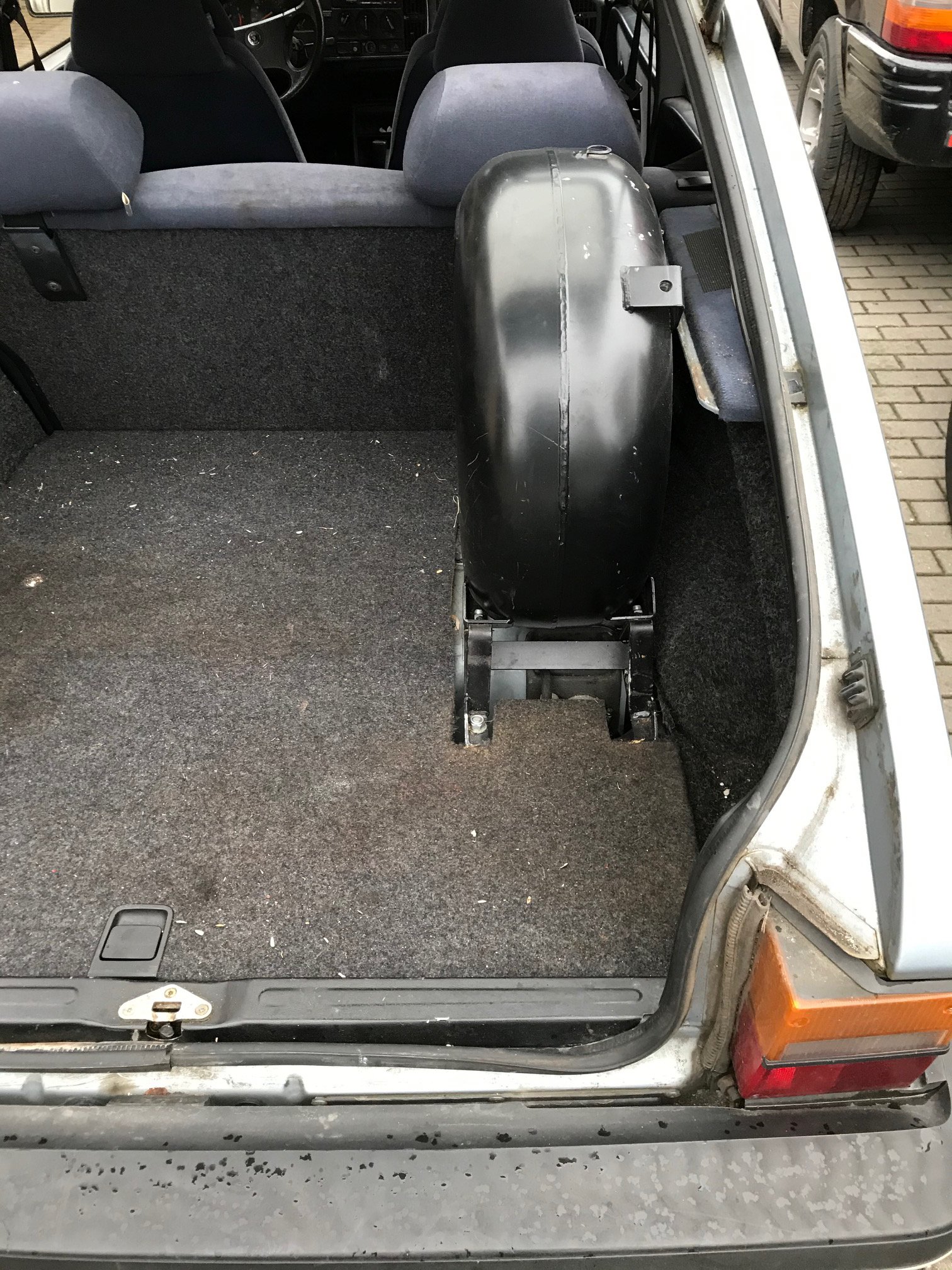

Ich habe einen stehenden Reserveradtank verbaut, 54 Liter brutto, was für mich einen guten Kompromiss aus Platzbedarf und Variabilität darstellt. Ist ja auch ein wenig 99er like, bei mir nur auf der falschen Seite.Längs eingebaute Zylindertanks ( geht ja auch noch vom Platzbedarf her) nimmt unser TÜV seit Jahren zumindest mit den Standart-Halterungen nicht mehr ab.Anbei noch ein Bild aus der Einbauphase.
TomIMG_1781.thumb.jpg.4e8e02ea84147d93f13a1fd798071e24.jpg IMG_1780.thumb.jpg.9e38d4a02acadff621fa79c221b76f18.jpg
Die Standarthalterungen lassen sich problemlos an die Anforderungen bei Längseinbau Anpassen: Handbreit 2mm Blechplatte anschweißen.
Sieht auch interessant aus und nimmt tatsächlich verhältnismäßig Platz weg. Aber wenn das schon ein 54l Tank ist, dann erscheint mir meiner sogar noch größer als die 70l. Ich habe die 70l nur geschätzt.
