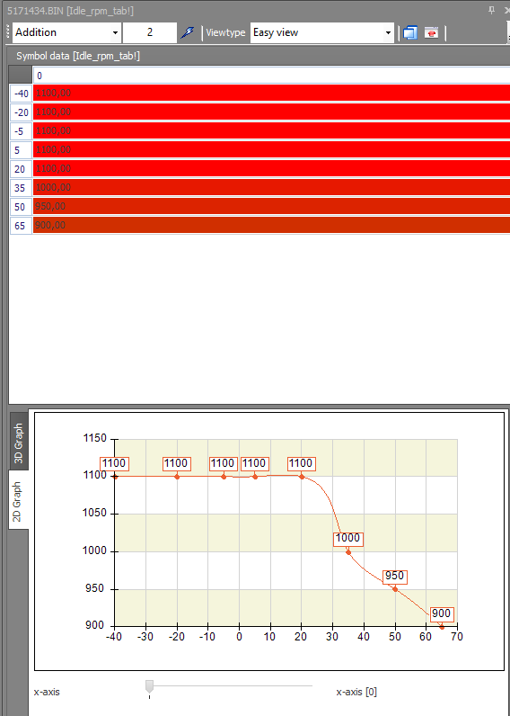

27. Oktober 20204 j Vielleicht ganz interessant für den ein oder anderen: Ich hab mir gestern die Software mal genauer angesehen und das deckt auch die Aussage von [mention=4035]klawitter[/mention] in #33. Die Leerlaufdrehzahl wird hauptsächlich abhängig von der Kühlmitteltemperatur geregelt: Im warmen Zustand (ab 65°) wird also eine Leerlaufdrehzahl von 900 U/min angestrebt. Es spielen natürlich noch ein paar Faktoren mit rein (AC an / aus etc.) aber das ist der grobe Wert, den die ECU vorgibt bzw. anpeilt.
