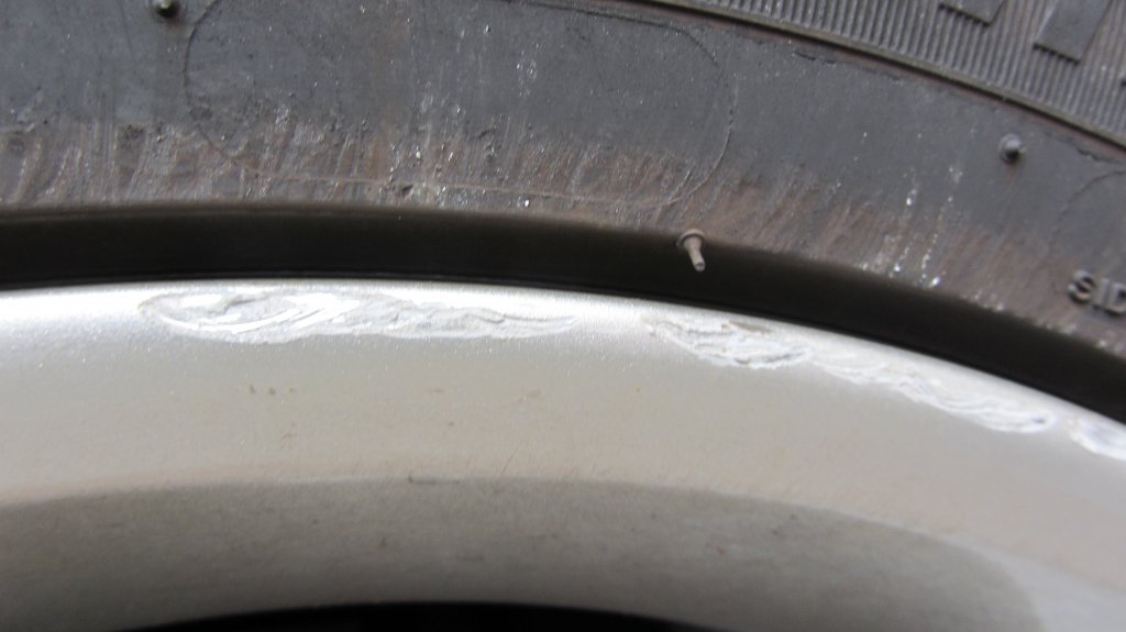

Hallo Saabfreunde,

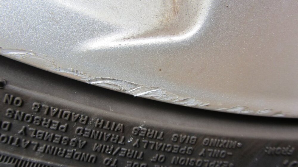

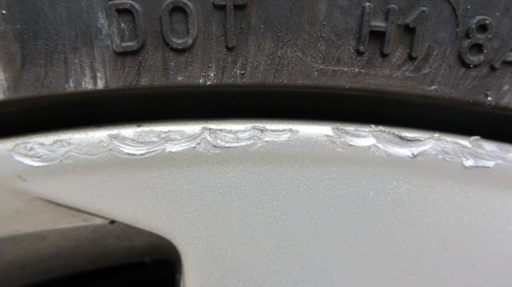

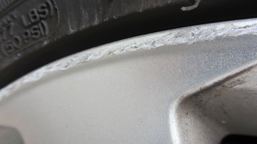

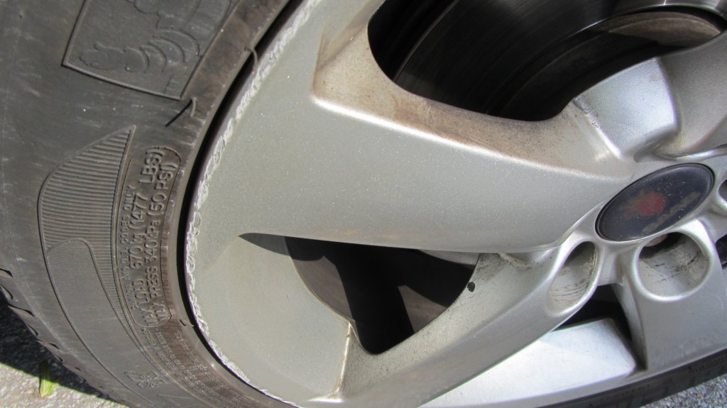

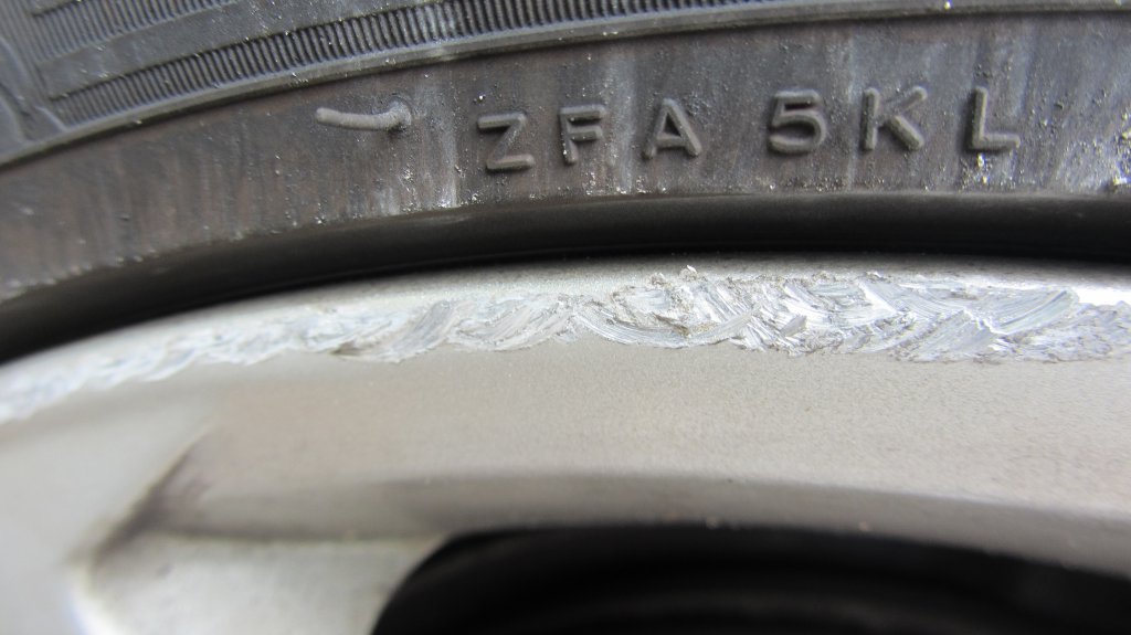

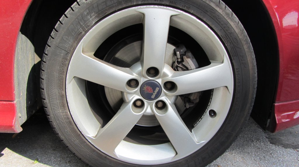

gerade habe ich meine vordere rechte Felge angefahren. (wie auf dem Foto). Es war eine Dummheit vom Gegenfahrer. Er (ein schwarze BMW 3´er - Fahrer) wollte den Bus überholen und ich lenkte direkt zu den Bordstein, dann ist es passiert. :mad:
Ich muss jetzt die Kosten für die Dummheit der Andrer tragen. asdf
Bevor ich zur Werkstatt gehe, wollte ich euch fragen ob diese Schaden noch reparierbar ist und was würde es kosten oder soll ich gleich neue Felge kaufen?
Ist das auf dem ersten Bild bei "zwei Uhr" ein Riss? Das wäre nicht so schön ... ansonsten ist die Felge reparabel, wenn sie keinen Schlag hat von dem Bordsteinkontakt.

Die Felge sieht reparabel aus...............
Gruß,Thomas
Ärgerlich aber sieht den Bildern nach nur nach einem leichten seitlichen Kontakt aus, also nur oberflächlich am Felgenhorn was weggeraspelt. Hätte schlimmer kommen können.
Mit dem bloßen Auge ist kein Riss zu erkennen.
Schick die Bilder (und evtl. mehr und bessere) an das Forumsmitglied "alufelgendoctor", der kann Dir sicher einen Rat geben.
Danke, die Bilder füge ich gerade zu.
Ich könnte die Situation nicht richtig beschreiben. Du hast recht es ist eigentlich ein seitliche Kontakt.

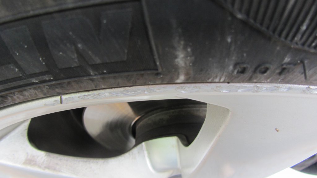

Es gibt doch Reifen mit Felgenschutzleiste.... Meine neuen 17"er stehen ca. 3-4 mm tief im Reifen drin....
Schau mal auf das letzte Bild, der Reifen hat so was schon. Aber die können auch nicht nennenswert was abhalten, eher werden sie abgeschert. Hilft nur breiterer Gummis auf den Felgen zu fahren.
Der sogenannte Reifenschutz hilft i.d.R. so richtig gar nichts. Der bewahrt einen max. bei parallelem Einparken im Kriechgang vor schlimmeren. Aber normalerweise drückt er sich sofort zur Seite.
Die Felge sollte aber ein Felgendoc locker wieder hinbekommen.
Danke für alle Beiträge. Was würde es kosten?

mach Dich doch nicht verrückt. Solange der Reifen noch ok ist, kannst du damit fahren. Wenn Du in 5 Wochen die WR draufziehst, kannst du den Schaden doch auch selber angehen. Macht doch Spaß und Du hast direkt ein Ergebnis.
Gibt viele gute Materialien dazu.

Den hier aktuell gezeigten Schaden halte ich übrigens durchaus locker für reparabel. Wird allerdings ein gewisses Sümmchen kosten. Möglicherweise ist ein schadfreies Gebrauchtrad die geschicktere Lösung, zudem der Schaden offensichtlich nicht sonderlich herb ist, man damit folglich locker weiterfahren kann, um in Ruhe nach einem günstigen Gebrauchtteil zu suchen.
...so, hier isser nun, der Felgenarzt. Wichtig wäre als aller Erstes die Felge mal bei einem Reifendienst vorführen, auf die Balance Maschine spannen lassen und manuell, also von Hand drehen und genau ansehen ob sie einen Schlag abbekommen hat. Bitte dabei bleiben und selber schauen. Evtl. mit Hilfe der Reifenkreide an der Felge beim langsamen drehen anzeichen. Da sie fünf einzelne Speichen hat ist das durchaus möglich. Ich sage auf Grund der Bilder die ich sehen konnte kostet die Aufarbeitung Alu und Lack zwischen 70.- und 110.- Euro plus Versand 9,90 Euro im eigenen Karton. Gruß vom Doc Ps.: Sollte die Felge einen Schlag haben möchte ich sie erst bei mir sehen bevor ich mich dazu äußere.

...und woher weiß er ob die rundlaufen?? Vom postiven Rundlauftest steht nix in der Art. Beschr. drin. In jeden Fall vorher anmailen und die Antwort abwarten !! Grotjes vom Doc
