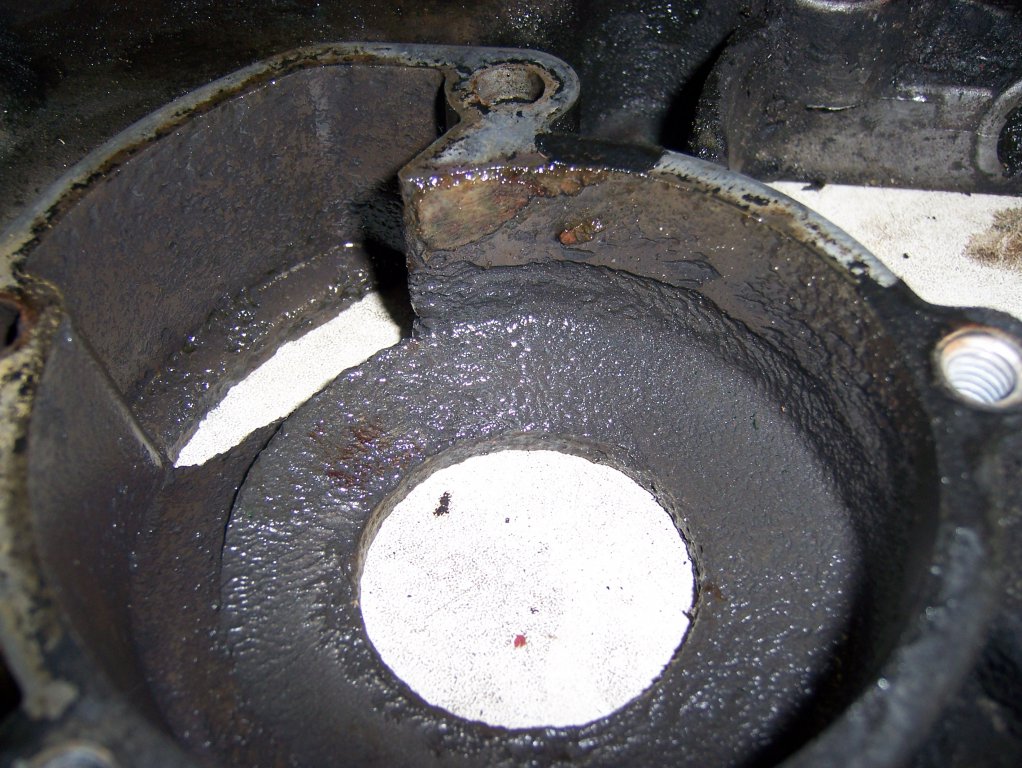

habe letzte Woche eine offene Steuerkette einziehen wollen, dabei ist mir die Spannschiene gebrochen. D.h. Motor ist jetzt draußen :mad:
Natürlich kann es dabei auch nicht bleiben, jetzt einen Kettensatz einzubauen, wie ich heute erfahren habe.
Diese Fehlkonstruktion von Wasserpumpe (was eher ein Wasserquirl ist) hat so lange das Gehäuse bearbeitet, dass nicht mehr viel davon übrig ist...

Daher der Aufruf an euch: wer hat ein Steuerkettengehäuse, welches er mir schnell und preisgünstig zur Verfügung stellen möchte?

Eine Fehlkonstruktion ? Dafür funktionieren die Dinger aber sehr gut.
Der vorliegende Fall sieht eher nach einem gehörigen Wartungsstau aus (Frostschutz der Werksbefüllung?)
Die angegammelte Pumpe würde ich nicht mehr verwenden.

Wartungsstau ist noch geschmeichelt, aber "war immer bei Wedde, wurde immer alles gemacht"...
