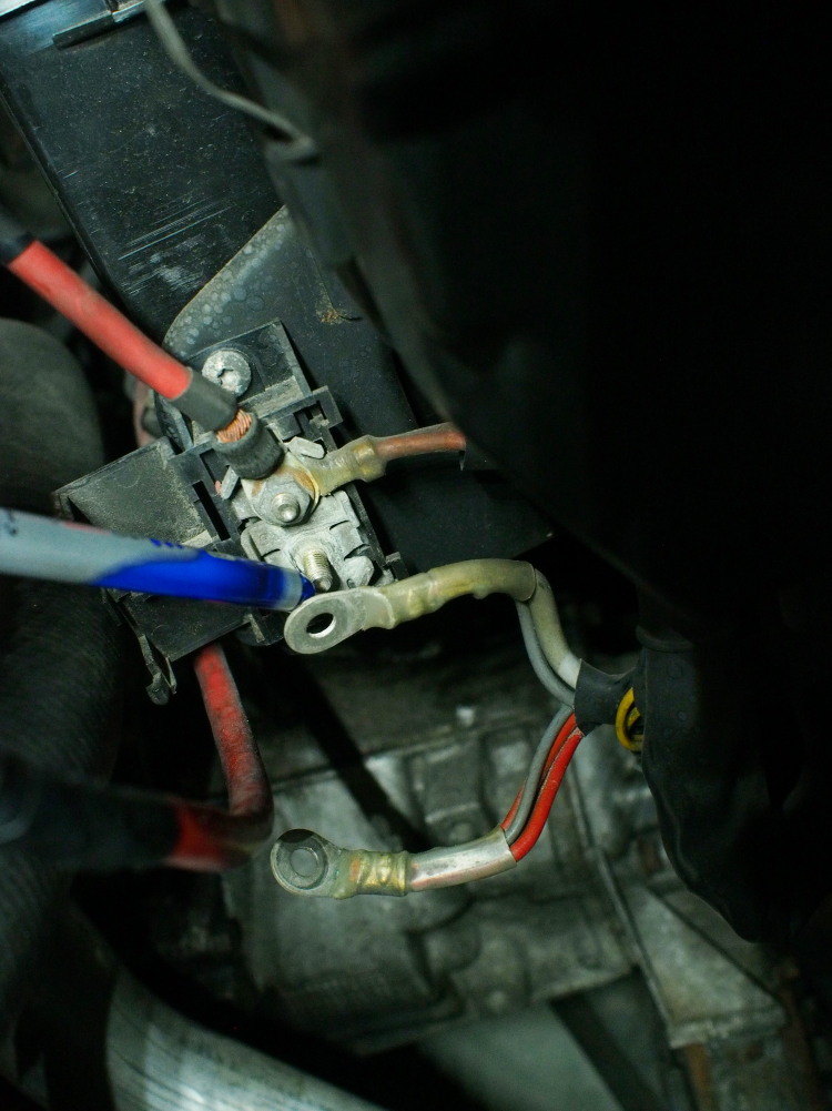

Ich grab mal die Leiche aus, weil mir der Strom keine Ruhe gibt. Denn die Frau droht mit Ungemach, weil ihr Auto (94er Softturbo) alle naselang mit leerer Batterie den Dienstantritt verweigert. Das ist nicht gut für den Haussegen...
Ich habe vorne im Verteilerkästen an der Batterie ca 7mA/h gemessen, die das dicke u. dünne graue Kabel sich genehmigen. Ist das im Rahmen?
Im Sicherungskasten waren (No 19 - Radio) 0,11mA, (16 - Zentralverriegelung) 3,6, (17 - ACC EDU 0,02), (25 - 0,33 el. Sitz links) und (26 - 0,22 el Sitz rechts) und eine Nachrüstalarmanlage mit 0,14 die ermittelten Verbraucher.

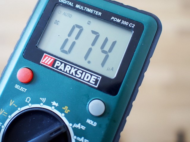

Ja Moin, das Messgerät ist wieder arbeitsfähig. Gut, dass ich zwei Sicherungen bestellt hatte, ansonsten würde ich mich jetzt dolle ärgern... Auf der Richterskala der Elektronen: ist das jetzt viel, zu viel oder voll normal an Ruhestrom (gemessen am Minuspol der Batterie)?
Interessant war, dass der der elektrische Fahrersitz auch dauerhaft unter Strom ist und diesen auch dauerhaft konsumiert (mit ner 2komma irgendwas).. Eine Gurtbeleuchtung hat er aber nicht.
7,4µA kann niemals sein! Wie im Display zu sehen, hast du fälschlicherweise (bzw. zum falschen Zeitpunkt) die Hold-Taste gedrückt, mit der man einen Messwert speichern kann. Lies doch bitte mal deren Funktion in deiner Anleitung auf S. 73, Pkt. 7.9 ganz unten oder besser noch, die ganze Anleitung :mad:
und richtigen Messbereich mA auswählen.
Vielleicht dumme Frage: ist grundsätzlich bekannt, wie die Strommessung mit einem Multimeter funktioniert?
Merci, diese Anleitung hätte ich sehr gerne, um die wohlmeinende Watschn nicht wirkungslos zu belassen. Die mir mitgelieferte Anleitung hat exakt 16 Seiten, alle sogar von mir gelesen. Aber ihr habt beide schon recht: Schuster bleib bei deinen Leisten.
