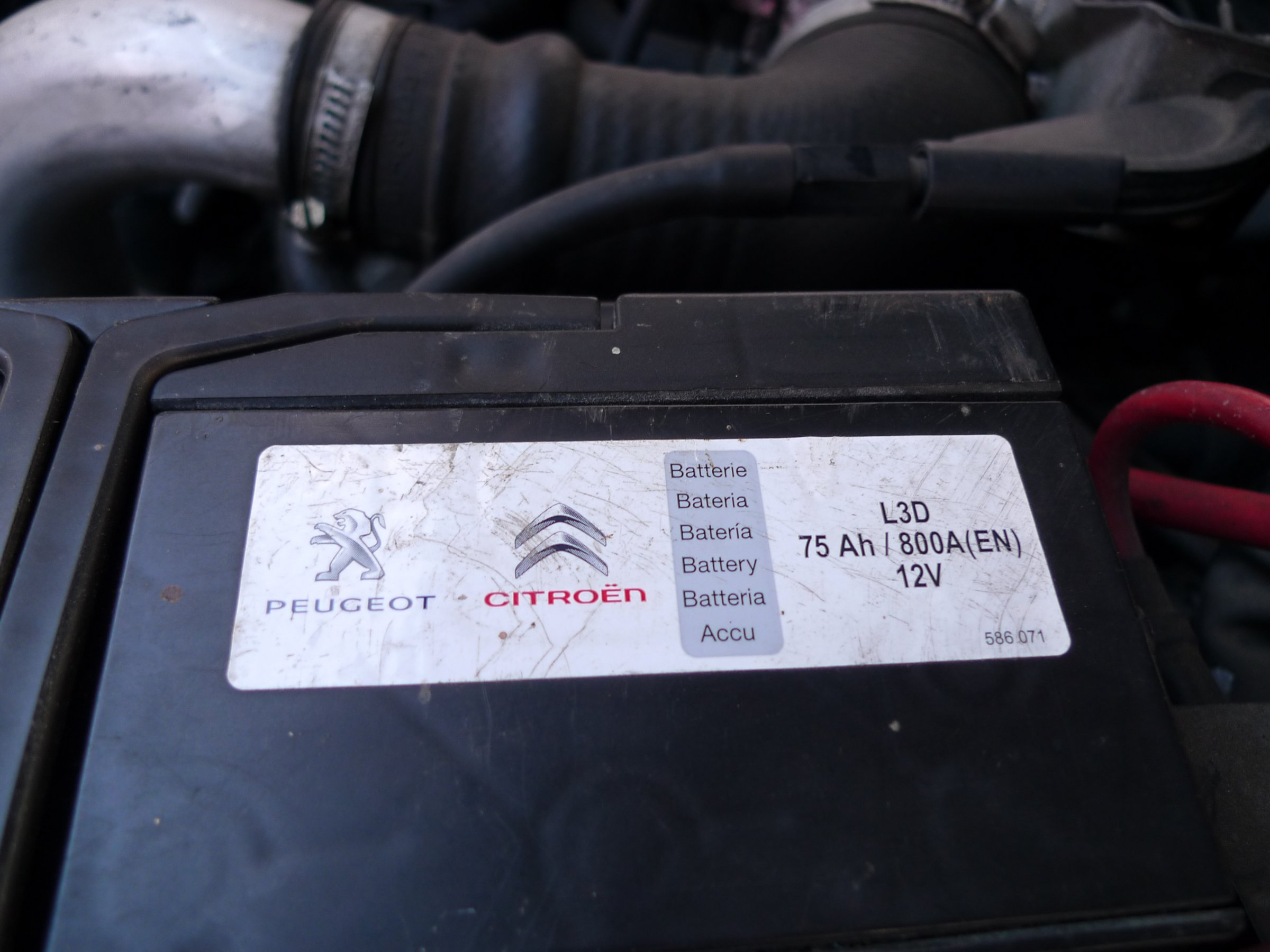

....69Ah ? Glaub ich nicht ;)
...wieso? Zu wenig?
gibt mW nur 68 oder 70Ah.
Ich mach bei Tag mal ein Foto, habe soweit ich mich erinnere auch schon 75Ah drin gehabt, zuletzt war es definitiv eine 69er.
Vom Ruhestrom zur Batteriekapazität...geiler Thread. :eek:
Im 9000er passt eine Batterie, die in den Kasten passt. Und das sind 65-72 Ah-Teile. Je nach Hersteller und Form des Bodens der Batterie.
Ich nehme die billigere Batterie, denn die ist eh nach maximal 3-4 Jahren hinüber.
Hier jetzt das Foto, es ist immer noch eine 75Ah drin .... er läuft auch mit französischem Strom :biggrin:

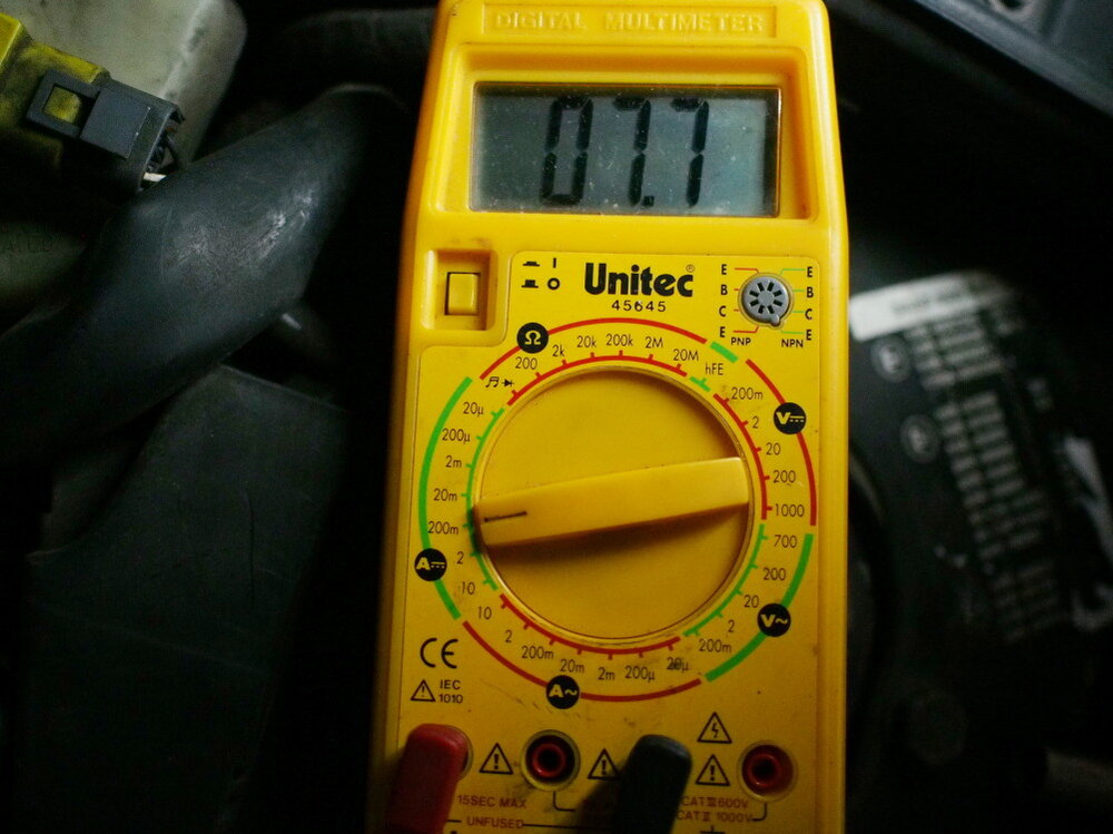

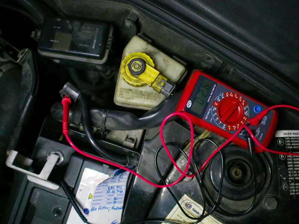

Die Mumpets Laboratorien haben gemessen. Assi Beaker hat den Versuchsaufbau durchgeführt und das Ergebnis fotografisch protokolliert. Zuviel oder OK vom Stromfluss? Und nee, der 2A Stecker funktioniert gar nicht
Hm, leider hat du die Beschriftung der Buchsen im Bild abgeschnitten. Ich habe nur ein mäßiges Bild im Netz zu den Gerät gefunden.
Normalerweise (aber ich kenne das Gerät nicht) würde ich sagen, das passt nicht zusammen. 7,7mA m 200mA Messebereich wäre OK, aber ich würde die 10A Buchse nur für den 10A Messebereich erwarten. =:-0
Du darfst auch gerne mehr Fotos einstellen, wo man z.B. den kompletten Messaufbau sieht. Wo sind welche Kabel angeschlossen?
Wenn der kleine Messbereich/Buchse nicht funktioniert, ist vermutlich wieder die Sicherung im Inneren des Gerätes durch.

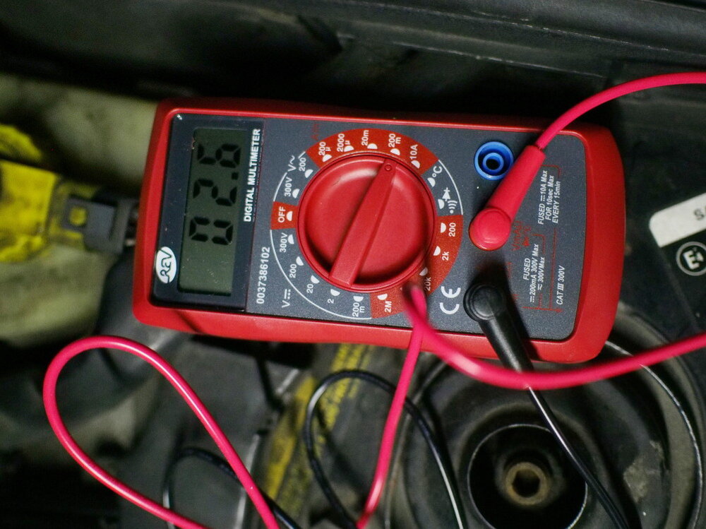

Danke für eure Gedult und Input. Ich habe jetzt meinen Nachhaltigkeitsfimmel gehimmelt und einfach ein neues Gerät gekauft. Das zwischen Minuspol und Massekabel schaltet. Mit einem neuen Messergebnis (2.6 bei Stellung auf 200mA). So wie bei Beaker, es läuft immer aus dem Ruder :-)
Der Strom erscheint sehr gering.
Allerdings wird man aus der Anleitung nicht schlau, wie die Kabel/Buchsen angeschlossen werden soll.

Ich denke ich würde nach den Beschriftungen auf dem Gerät gehen, danach passt es. Wenn man die Spitze abzieht sollte der Strom auf 0,0mA gehen. Bei Strom sollte es da keine Schwankungen um Null geben.
Und wenn du sicher gehen willst: R=U/I oder I=U/R. Batterie Spannung kannst du messen, sollten so 12,6V drin. Einem 1kOhm Widerstand besorgen. Und den in Reihe mit dem Messgerät sollte dann 12,7mA plus/minus der Toleranz des Widerstandes ergeben. Wahlweise auch dein altes Messgerät in Reihe mit dem neuen schalten und deine Messung widerholen. Da durch beide der gleiche Strom fließt, müssten beide das gleiche anzeigen.
