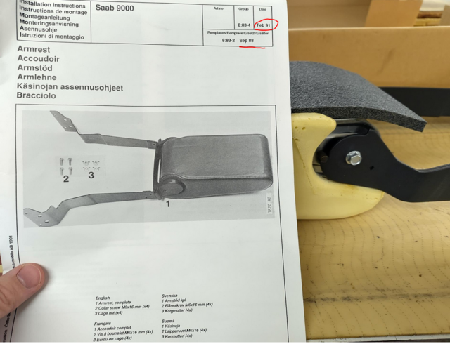

Gibt es eine Nummer für die Korb- oder Käfigmuttern?
Das Prinzip ist ja das gleiche wie an den Kotflügeln, könnten die passen?
Nein, da ist das Loch größer
Das Prinzip ist ja das gleiche wie an den Kotflügeln ...
Nein, anderes Prinzip. Die für die Kotflügel sind meiner Erinnerung nach recht einfach per Drehen oder Kippen (de)montierbar.
Dann sollte ein kleiner Schnitt, nicht größer als die Metallfüße reichen und die Halterung verschwindet unter dem Teppich.
Ja, am besten Schrauben mit jeweils einseitig komplett hoch geklapptem Teppich.
Und nur so bekommt man auch die Muttern halbwegs vernünftig rein. Wobei ich mir nur früher die Mühe gemacht habe, dort Käfigmuttern rein zu quälen. Inzwischen nehme ich dort solche Nietmuttern, wie sie z.B. auch ähnlich ab Werk für die Dachgepäckträgermontage oben am Dach hinter den äußeren Türgummis sitzen.
Melde dich, wenn Du 4 Korbmuttern brauchst
