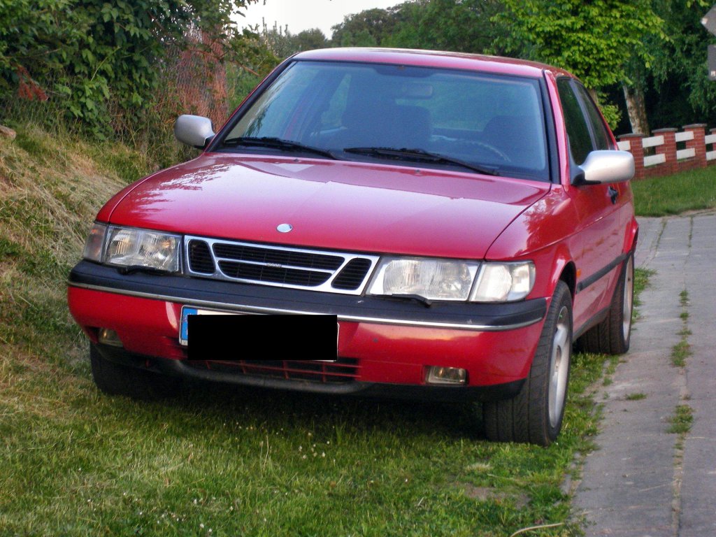

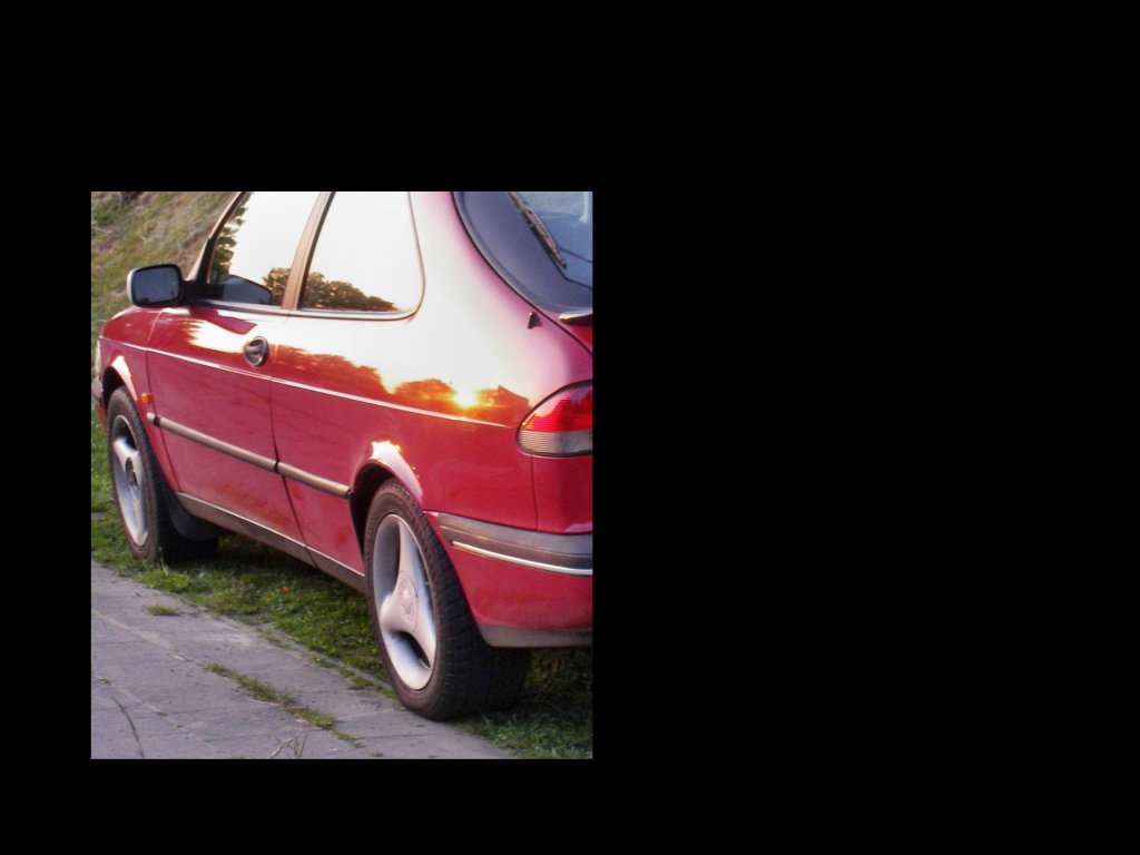

wenn DIE Räder eingetragen sind, welche er in seinen Bildern ablichtet, dann hilft nur begrenzung, ansonsten kein fahren mit 4pers möglich. hinten würden die räder an der stoßstangenhaut und radlauf schleifen

Die hinteren Räder kratzen nur dann am äußeren Radlauf, wenn ich Distanzscheiben benutze. Ich habe aus Neugier beim letzten Wechsel auf eingetragene Sommerreifen (245mm) meine 20mm Distanzscheiben hinten verbaut, die ich sonst nur auf Winterfelgen benutze.
Mit dem Resultat, das sich die zwei Reifen ganz außen am scharfkantigen Blech bei einer etwas heftigeren Senke bei Tempo 80-100 (Waldstrecke) angeschnitten haben. (auch WEIL das Heck so stark und schnell nachgibt....) Das war die erste oder zweite Testfahrt mit den Scheiben auf den Felgen...kamen gleich wieder runter.
Ansonsten ist der Radkasten wirklich überdimensioniert und schluckt fast alle Räder. :P
