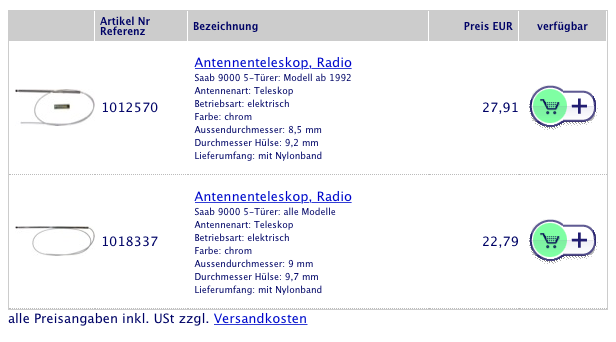

Kannst Du Dich noch erinnern, welcher Durchmesser das damals war.
Bei Skandix werden zwei Antennenteleskope mit unterschiedlichen Durchmessern angeboten.
Am besten nachmessen, oder nach Modelljahr (1. Pos ab MJ92) bestellen...
Ich habe bei Skanimport nach einem Antennenstab für meinen 1998er 9000 CSE gefragt (auch, weil ich mich bei Skandix nicht entscheiden konnte) und einen passenden zugeschickt bekommen - hat auch was unter 20 Euro gekostet, genauen Betrag habe ich jetzt nicht mehr im Kopf.
