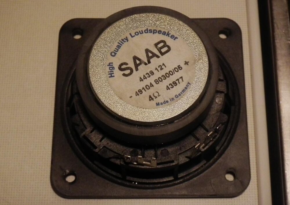

Dafür hier gar nichts. Denn oben am LS kommen die identischen Kabel an. Bei der Variante mit ext. Verstärker unter dem Sitz geht das NF-Signal nur vom Radio zu diesem und die LS-Signale werden dann am Ende trotzdem in den bei den einfaheren Versionen direkt im Radio sitzenden Stecker eingeschleift.
Nimm einen LS vorn raus und schaue einfach auf die Anschlüsse. Dann erklären sich meine Worte zu den dortigen Steckfahnen von selbst.

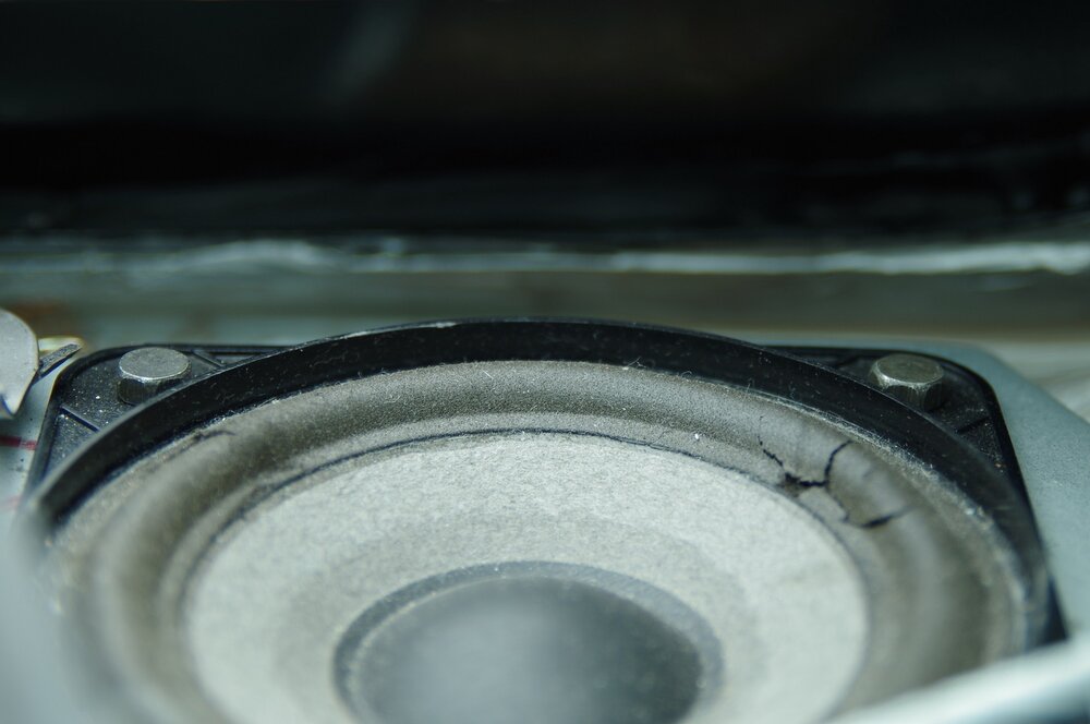

"Probleme" höre ich noch nicht, und was "Sicken" sind, weiß ich auch nicht - ich bin Laie. Aber ich sehe, dass da am Rand der Lautsprecher irgendwelches Zeug bröselt (sind das "Sicken"?) ...
Bei einem Blick in die hier oft bemühte Glaskugel würde ich meinen, die sind es.
Ich mache diese Woche Fotos, wenn Du Interesse dran hast, denn ich habe leider nur diese gefunden.
Aber auf der Rückseite siehst Du den Anschlußwert und die Anschlußfahnen.
:ciao:

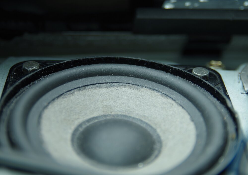

Der Gummiring/die Wulst ist die Sicke und die zerbröselt altersbedingt irgendwann und besonders schnell bei Berührung.
kaputt:
repariert:
