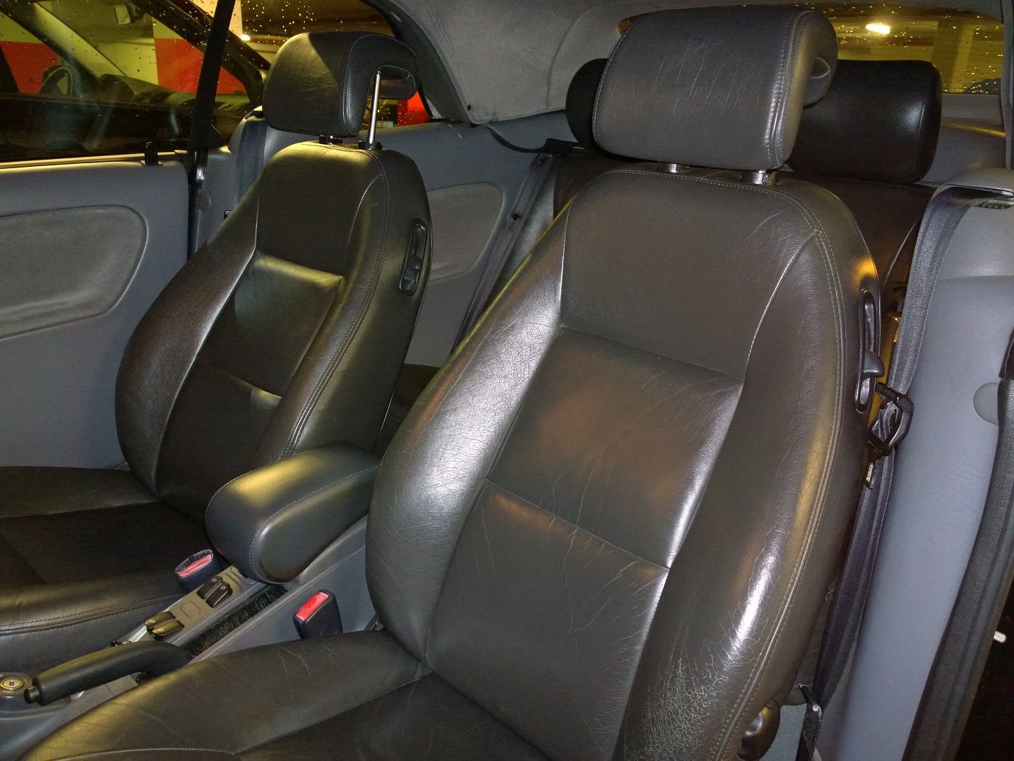

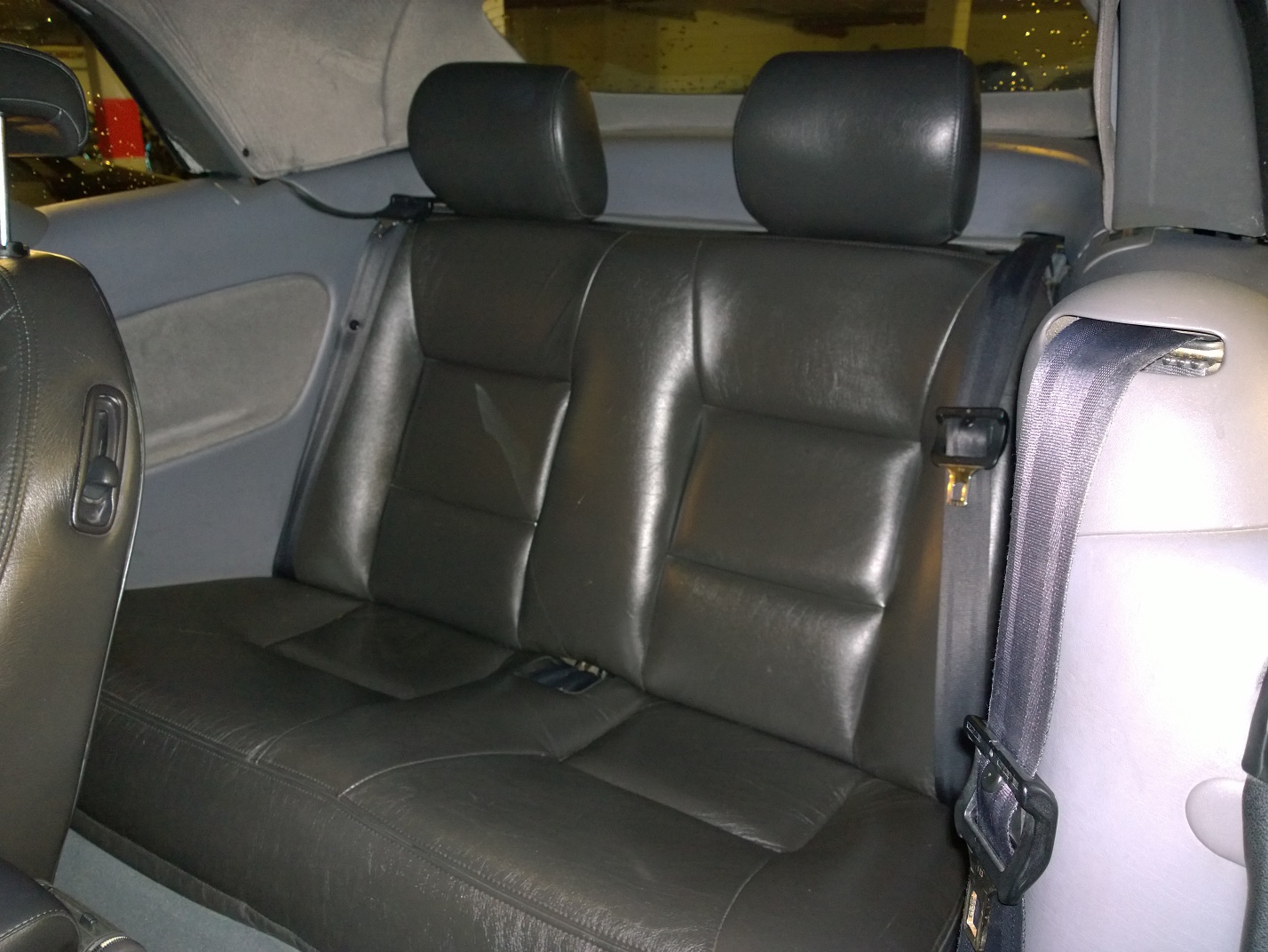

Ich wollte einfach mal meine Erfahrung posten. Das Ergebnis ist erstaunlich, anbei ein Foto des Zustands nach ca. 2 Std. Reinigen, Einwachsen und 4 Std. Einwirkzeit. Muss morgen nochmal nachpoliert werden..
Verwendete Produkte:
Sattel-/Glycerinseife von Effax: http://www.effax.de/index.php?contentID=215
Lederwachs/-balsam eines Sattlers: http://www.ebay.de/itm/Saab-9-5-9-3-Pflege-Leder-Sitze-Wachs-Ol-Politur-Impragnierung-Balsam-Reiniger-/140875847629
sc-leder1.thumb.jpg.b1ee9399f21995838c00deea00fbd8f9.jpg sc-leder2.thumb.jpg.a3761167028c674aa4bdce34f073293f.jpg
Na, die linke Fahrersitzlehnenwange braucht aber, zumindest, auch noch etwas Tönung, wenn nicht sehr wahrscheinlich auch noch etwas Flüssigleder.
