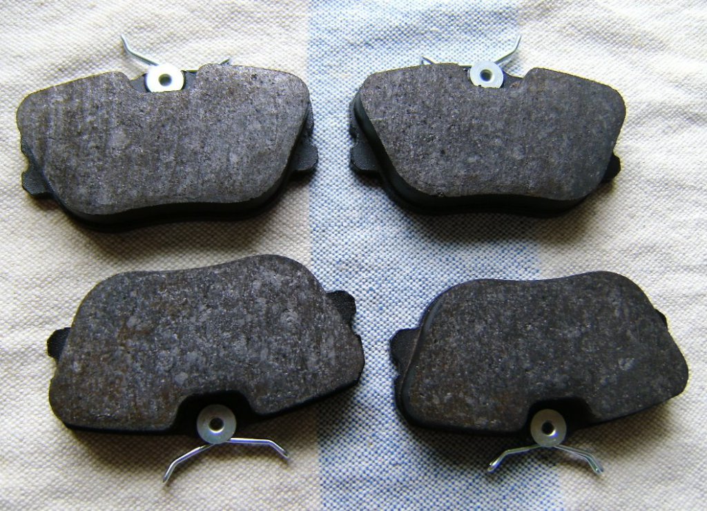

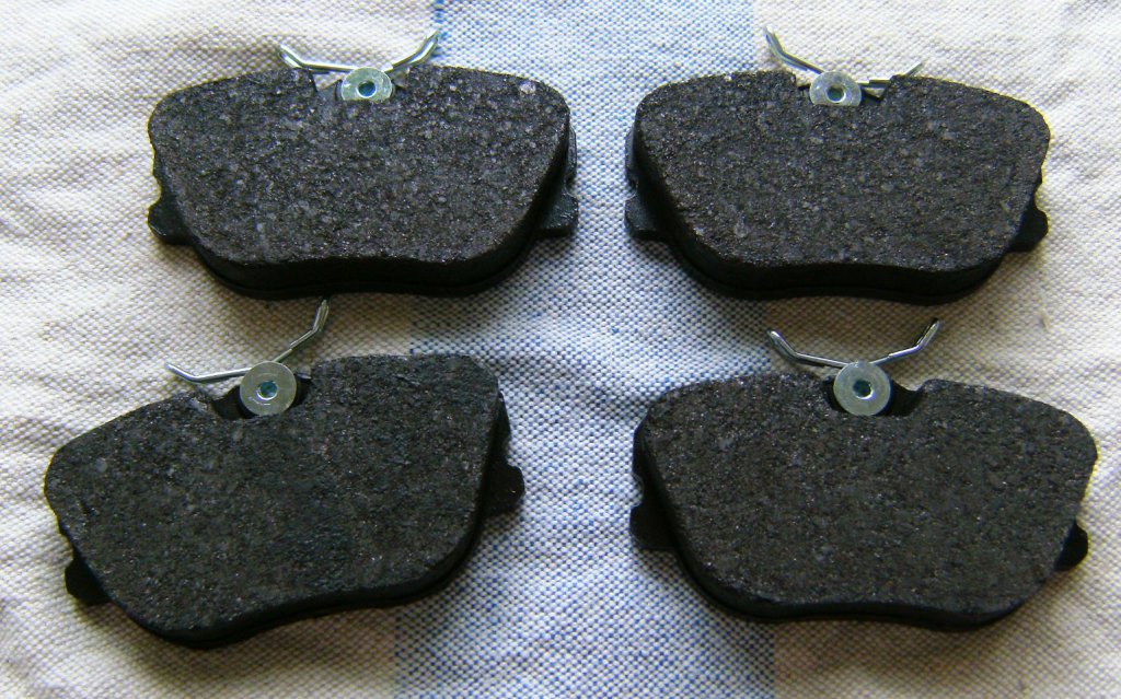

Wer kennt sich aus????? Ein Bild zeigt als "Saab Original" verkaufte Beläge für den 9000er das andere die um 50% günstigere "Hausmarke"
Viel Spaß beim Raten!!

Bild 2 Original
Bild 2 Original
stimme ich zu
ich denke mal: identisch ?
War auch mein erster Gedanke, wobei zumindest auf den Bildern die Oberfläche in Bild 1 etwas dichter, glatter aussieht als in Bild 2.

Auf Bild 1 ist die Hausmarke zu sehen Bild 2 zeigt die Saab Originals. Ich habe die Originale in Erwartung besserer Qualität gekauft und war entsetzt! Die sehen aus wie aus feinem Müsli mit Tintenfischtinte gefärbt und im Backofen getrocknet. Die Oberflache eine einzige Kraterlandschaft und beim Drüberreiben mit dem Daumen lösen sich sandkornähnliche Partikel. Bei den Hausmarke-Belägen dagegen normale Oberfläche so, wie mans kennt und auf der Rückseite ein Anti-Quitsch-belag. Hab die „Originalen“ zurückgeschickt und die Hausmarke eingebaut. Damit keine Missverständnisse entstehen: Der Lieferant hat nur das geschickt, was Ihm als Saab-Original verkauft wurde!!

Durch das Entgasen der Bremsbeläge (Scorch-Prozess) können solche rauhen Oberfläche durchaus entstehen - evtl. ist die "Hausmarke" ja auch nur schlecht entgast worden oder man hat die Oberfläche abgeschliffen ... oder Beides ...
