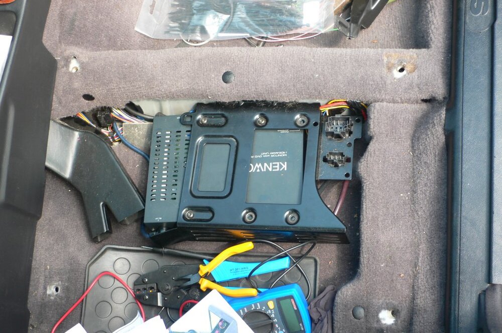

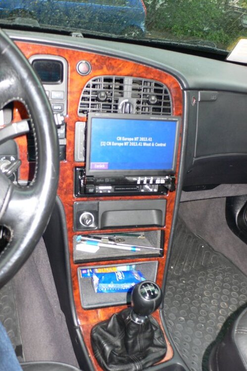

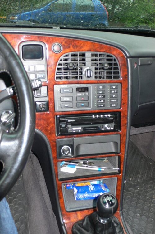

Ich schreib das mal hier dazu:
mein neuester 9k hat vor ein paar Tagen eine moderne Alpine-Lösung verpasst bekommen mit dem NVE-M300P als Navi-Rechner. Zu meiner Überraschung musste ich kein Geschwindigkeitssignal anschließen, und schlimmer noch, ich konnte gar nicht. Dieser Festeinbau scheint sich ausschließlich auf die GPS-Satelliten und den eingebauten Kreiselkompass zu verlassen, was bei Tunneln mit Gefälle schon mal leicht schief gehen kann. Da wird dann nämlich ein Gefälle als Verzögerung interpretiert, und dann passt die Geschwindigkeit am Ende nicht mehr... :rolleyes: nicht wirklich schlimm, aber wenn schon Festeinbau, dann kann man das wohl auch richtig machen... :redface: wenn man nicht mal die möglichen Vorteile nutzt, dann darf man sich als Hersteller von Festeinbau-Navis nicht wundern, wenn die mobilen Geräte für einen Bruchteil des Preises den Markt erobern... :mad:
Ich ...und den eingebauten Kreiselkompass zu verlassen,
