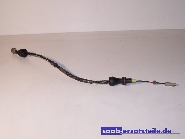

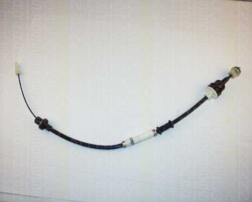

Nochmal zur Kupplung:
Wenn du das Auto hast, sieh dir mal an, welches Seil verbaut ist, gibt eins mit automatischer Nachstellung, erkennbar an einer außen um das Seil herum liegenden Feder
http://www.saab-cars.de/attachments/900-ii-9-3-i/116578-saab-mit-280-000-km-noch-kaufen-4150_gr.jpg
und ein manuell einstellbares mit dem weißen Plastegewinde in der Mitte:
http://www.saab-cars.de/attachments/900-ii-9-3-i/116577-saab-mit-280-000-km-noch-kaufen-814065201.jpg.
Wenn das automatisch einstellende nicht richtig eingebaut ist, funktioniert die Einstellung u.U. nicht richtig.
Das manuelle passt in aller Regel nicht in die Halterung am Radkasten - wenn man es trotzdem da rein zwingt, kann auch das zu Schwergängigkeit führen.

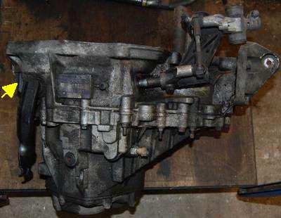

Ansonsten empfiehlt majoja02 immer, Ausrückgabel und -lager bei Schwergängigkeit zu schmieren (weißes Sprühfett). Da kommt man durch die Öffnung auf der oberen Getriebevorderseite neben dem Ausrückhebel ran, die durch eine schwarze Plastekappe verschlossen ist.
http://www.saab-cars.de/attachments/900-ii-9-3-i/116579-saab-mit-280-000-km-noch-kaufen-getriebe-150754057727_45e066cdaa4b49909b5d0a69d935f958-mit-pfeil.jpg
Trotzdem bleibt es so wie oben schon beschrieben: die Seilkupplung geht schwerer, und sie trennt auch bei optimaler Einstellung erst bei wesentlich tiefer durchgetretenem Pedal.
