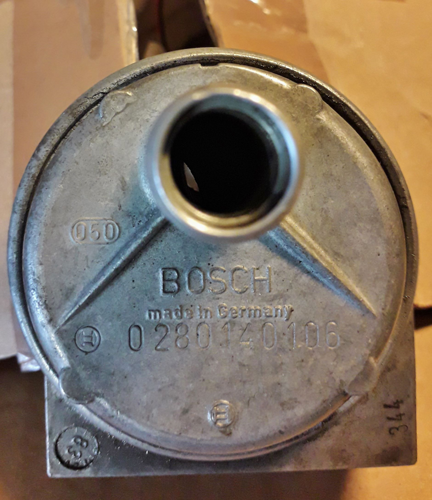

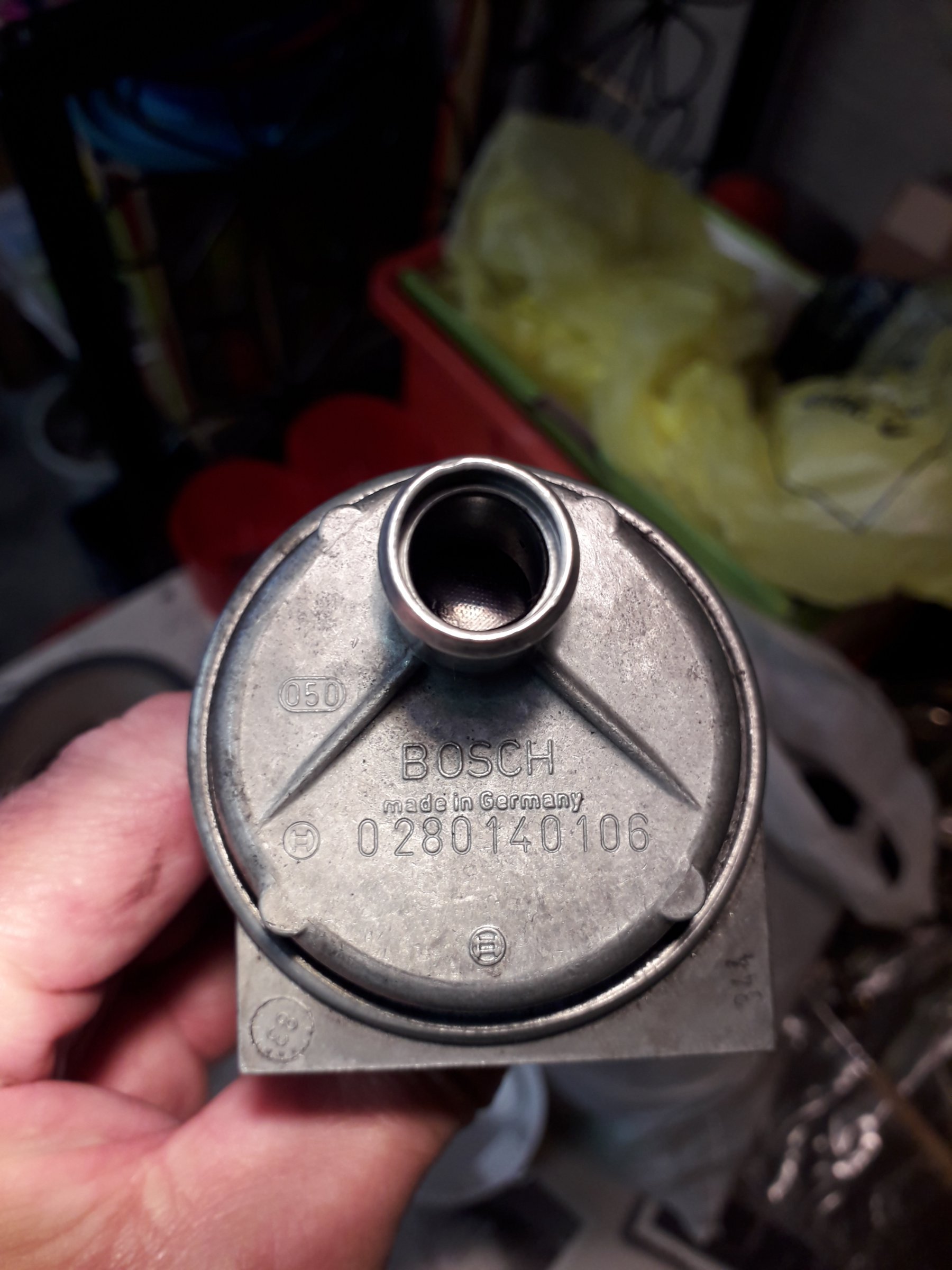

kurze Frage zum Zusatzluftschieber von Bosch...
Motor ist 8V turbo von 1983

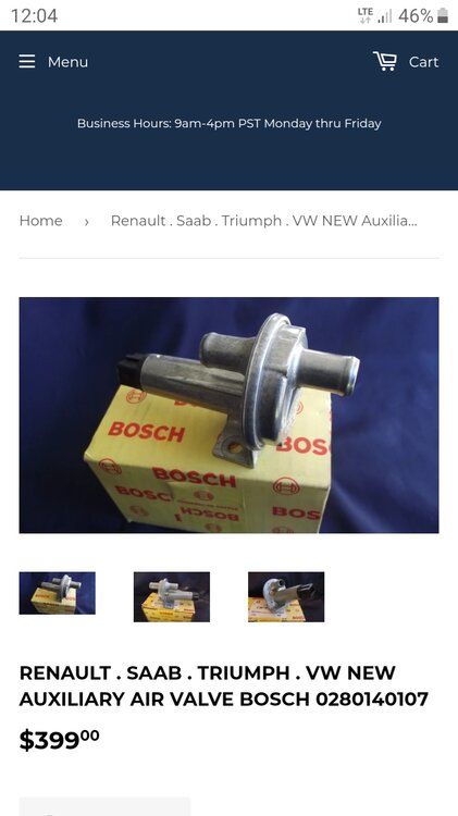

Hier wurde erwähnt, das der Bosch Zusatzluftschieber die Nr. 0280140107 hat.
Bei mir verbaut ist aber
Funktionieren tut er, allerdings ist die Öffnung bei Kalt ca.2mm. Im Forum wurde etwas von 4mm geschrieben.
Da er kalt etwas(!) schlecht anspringt und unrund läuft, wäre die Frage, ob der durch den verbauten ZLS am Anfang zu wenig Luft bekommt.
- Einstellen oder den mit 107 suchen?
Dank &Gruß

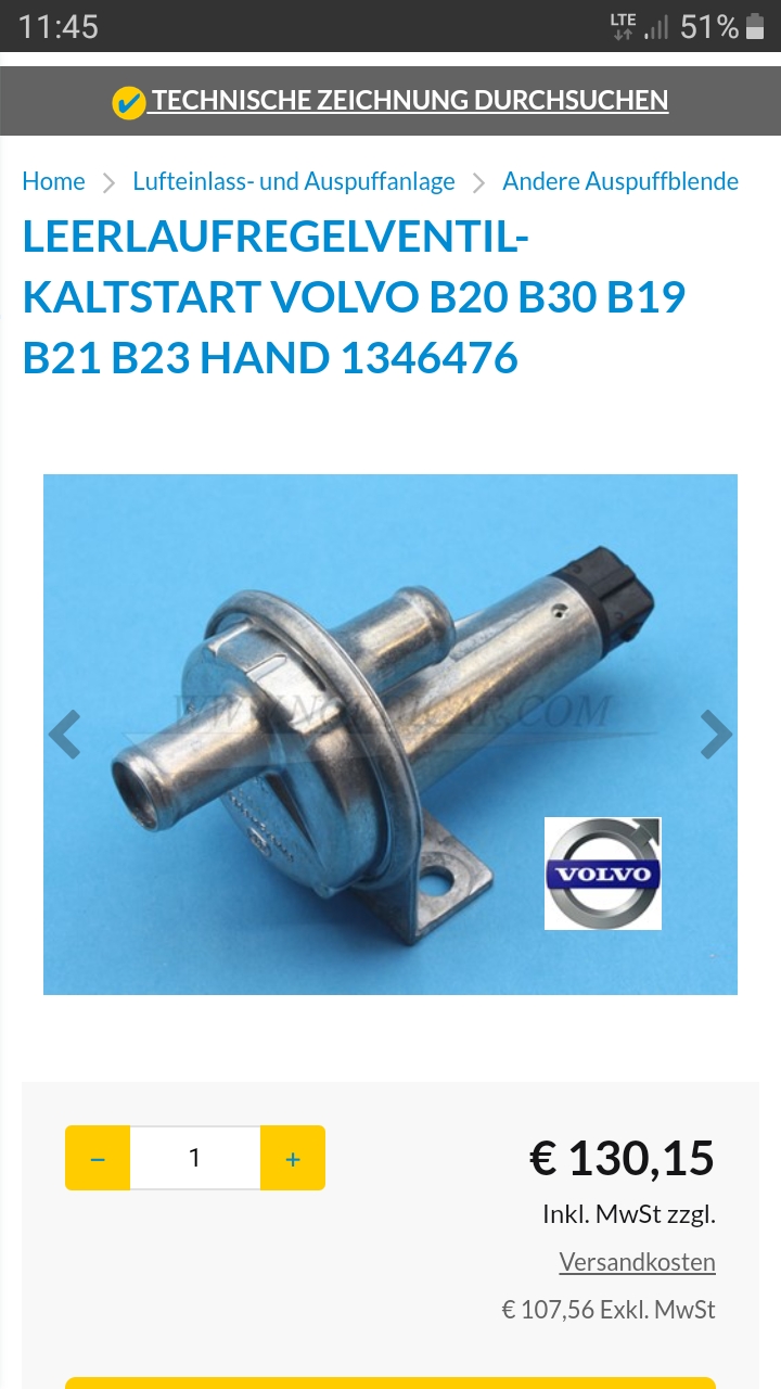

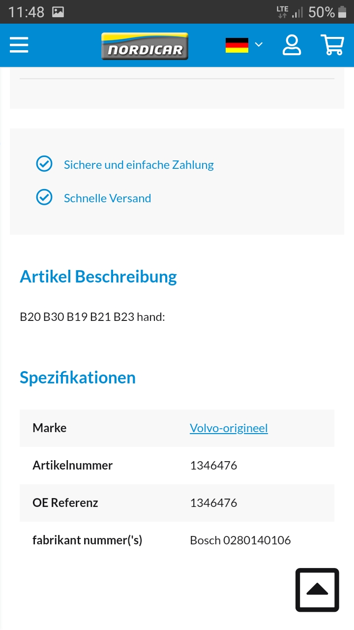

Edith: Der 106 stammt wohl aus einem ovloV...
Screenshot_20210813-114501_SamsungInternet.thumb.jpg.e8d8ff8dca459e1fcc8cbc9e34c820de.jpgScreenshot_20210813-114827_SamsungInternet.thumb.jpg.12f5f5c9bf8dba197b5cef145ff69426.jpg
Bearbeitet von saapido
Jugend forscht...
Den 106 kann man nicht weiter als die ca. 2mm verstellen. Höchstens mehr in Richtung zu :-(
Aber das muss ich mir noch überlegen:
Screenshot_20210813-120423_SamsungInternet.thumb.jpg.a212d4fb32bea712f0e7c955c6f190da.jpg
Soooo schlecht läuft er nu auch wieder nicht ;-)

Jugend forscht...
Echt???? Also die Schraube lockern und in die Gegenrichtung ziehen/oder Schrubenzieger der 4mm dick ist rein, so halten und dann Schraube wieder anziehen und mehr als 2mm geht nicht??
Die Schraube sitz in einem Langloch.
Wenn die Mutter gelöst wird, kann man sie ca. 2mm verschieben. Im meinem Fall ging aber nur in Zurichtung, d.h. ganz zu.
Max. Auf ist 2mm :-((

Der eingebaute ZLS hatte die Bosch-Nummer 0280140106 (für Volvo B21)
Wie auf dem Bild zu sehen, mit kleiner Öffnung, die ca. 2min. braucht, um zu schließen:

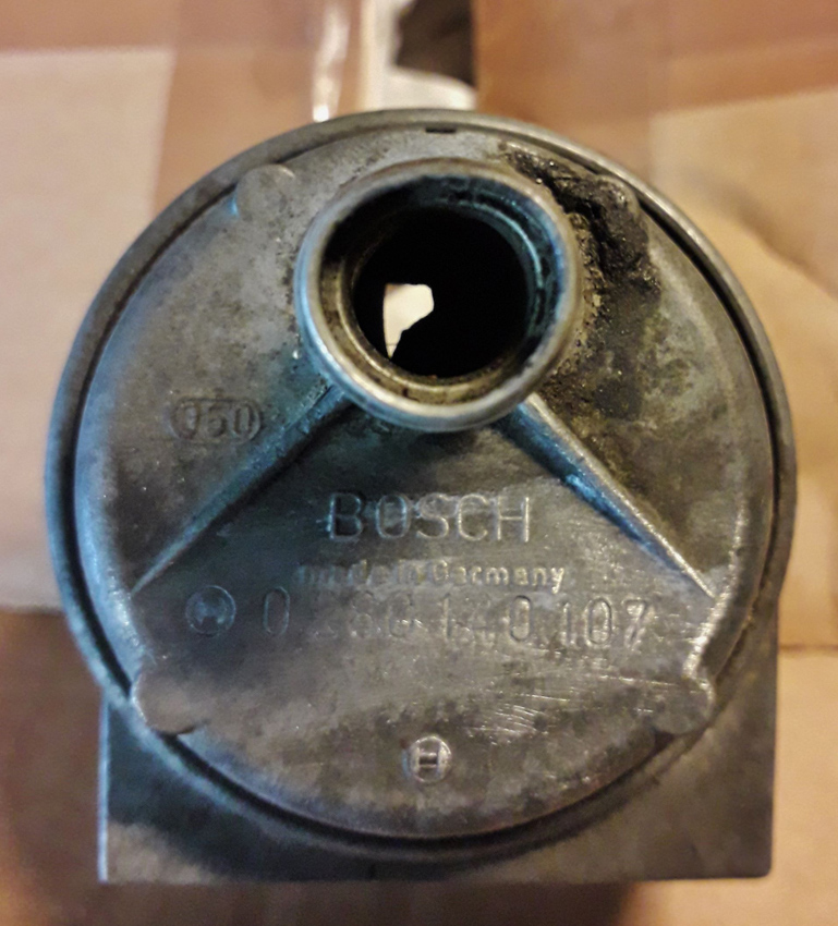

Richtig für den Saab 8V Turbo ist der Bosch 0280140107
Der hat eine deutlich größere Öffnung, die auch ca. 5,5min. braucht, um zu schließen:
Das Ergebnis (bei stehendem Auto):
Nach Kaltstart ca. 1050U/min. (nach Drehzahlmesser im Auto) mit schönem, rundem Lauf. :top:
Ab ca. 2,5 Minuten fällt die Drehzahl langsam auf ca. 900U/min. ab und bleibt dann konstant. :top:

Der 107er Schieber ist neu nur schwer zu finden und auch dann sehr teuer. Auch als Gebrauchtteil. Das hast du aber gute Kontakte gehabt.
Ich habe mir aus diesem Grund den 114er eingebaut. Den gibt es noch neu zu kaufen. Und der passt auch gar nicht so schlecht.
