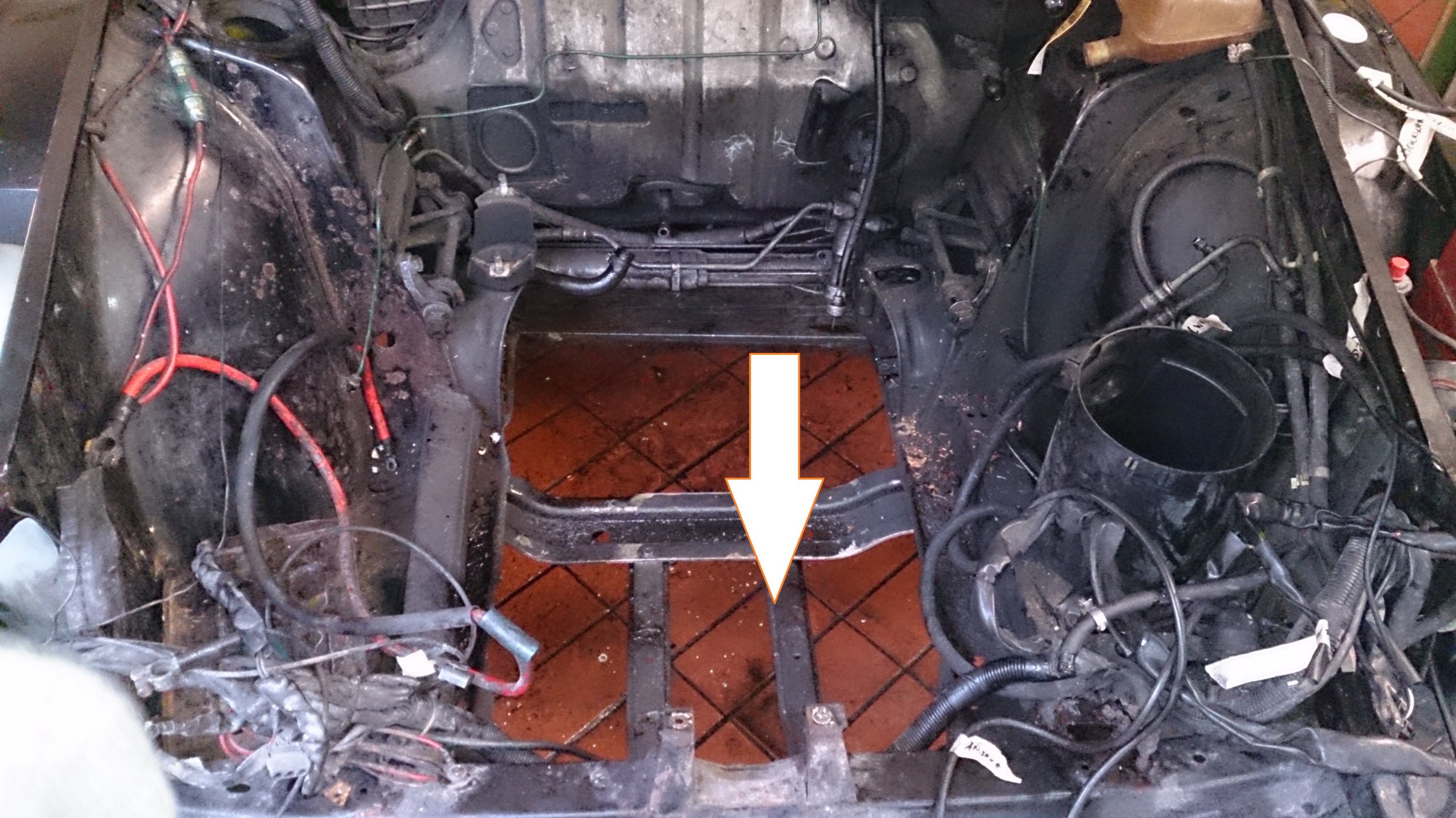

„Dünne Streben“ – „“Durchgängiger Unterfahrschutz“ – „Stahlplatte“ - „Alu“ ???
Hat vielleicht mal Jemand ein Bild parat? Vielleicht sogar im eingebauten Zustand?
Ich verstehe nämlich grade nur Bahnhof. :hmmmm2:

Folgende Streben sind gemeint, die sich in Fahrtrichtung vom Frontblech bis zum Querträger, der an die AWTs geschraubt wird, erstrecken:
Quelle des Bildes:
http://www.fuelbrothers.net/wp-content/2015/01/150110-Saab-Motor-Ausbau-11.jpg?2418ce
Diese zwei Streben wurden später gegen ein durchgehendes Blech getauscht: http://www.joetlc.com/transmission-skid-plate-saab-turbo-b202-pi-5185.html?invis=0&osCsid=isht47dvjaliin0j86ovslfdq3
Laut EPC ist das 1:1 tauschbar.
Ist es auch in der Praxis.
Habe beim AuCab der ollen BorgWarner schon vor Jahren unten etwas mehr Luft gegönnt und das Blech durch ein paar Streben ersetzt.
(Das Blech vom AuCab hängt seitdem unter Grisu.)
So ist es.
Merci
Dann hat mein Wagen (modelljahrgerecht) ja schon das "Schlechtweg-Paket" :redface:
