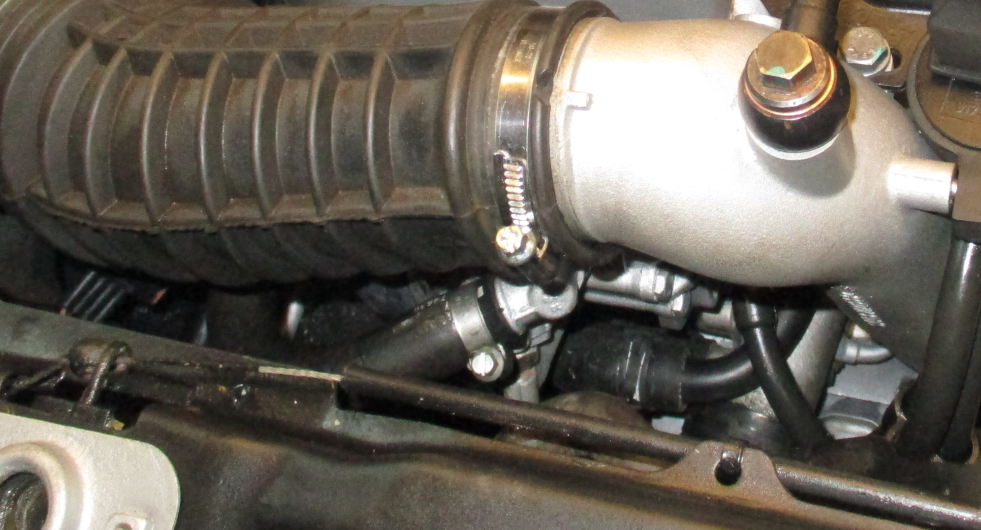

Hilfe, mein Motor ist undicht...
Ich hab die neuformartierten Fotos leider auf sem PC vergessen und nicht wieder aufs Handy gezogen...
Auf der Riemenseite ist die Ölwanne außen feucht, ebenso die Manschette der Antriebswelle und der danebenliegende Arm. Die Ansaugbrücke und die Einspritzgalerie ebenfalls.
Am Flansch zum Getriebe befinden sich kleine Tropfen.

Auch interessiert mich eure meinung zu dem Zustand der Außenhaut des Motoblocks.
Die Leitung zu einem Behälter am Kühler konnte ich mir noch nicht ganz eklären, könnt ihr mir auf die Sprünge helfen?

Auf den Bildern ist eine andere Baustelle zu sehen: deine Manschette ist undicht.
Du sprichst von der inneren Manschette? Ja, die muss man sich unbedingt genau ansehen - evtl. steht da ein Tausch an, wenn es nicht nur ein zu loses Spannband ist...
Bei der äußeren scheint das Fett ja nur am Rand auszutreten - ist da überhaupt ein Spannband dran? Diese würde ich lösen, altes Fett raus, frisches rein und mit neuen Spannbändern wieder ordentlich besfestigen (wenn nicht mehr dran ist als auf dem Foto sichtbar).
Ja, am Abdeckblech des Getriebes ist's ölfeucht, aber was dramatisches kann ich da auch nicht sehen, die meisten Stellen sind nicht glänzend nass, sondern staubmatt, was für sehr langsames Austreten spricht. Nur an der Wanne unter der Keilriemenscheibe ist es richtig feucht.
Ich würde es mit Bremsenreiniger und Lappen so gut es geht saubermachen, um dann kurzfristig zu schauen, von wo aus wie schnell neues Öl auftaucht.
IMHO läuft es auf kurzfristig einen neuen Simmerring an der KW riemenseitig und O-Ring am Ölpumpendeckel hinaus und bei nächster Gelegenheit (Automatikgetriebe? - also kein Kupplungswechsel in Sicht... :redface:) Abdichtung getriebeseitig.
Was du da konkret auf deinem letzten Bild fotografiert hast, kann ich gerade nicht richtig sagen - die Verbindung der EVAP zum APC? Einen "Behälter am Kühler" gibt's dort nicht - meinst du evtl. die WaPu...?
