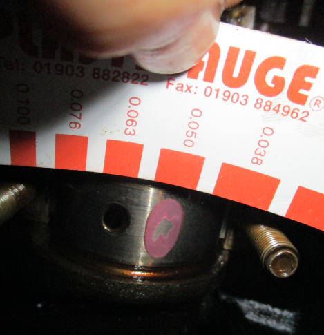

Gemeint waren Haupt und Pleuellager.
Es gab mehrere Fälle, in denen die Hauptlager, speziell 1 und 3, stark verschlissen waren, Pleuellager aber noch ok.
Irgendwo hatte ich auch Bilder dazu schon gepostet.

Incl. messen der Lagerzapfen? Mit Plastigauge? Das das so geht war mir bisher nicht bekannt, bzw. wegen der Komplettrevision war der Motor eh immer draußen und zerlegt.
