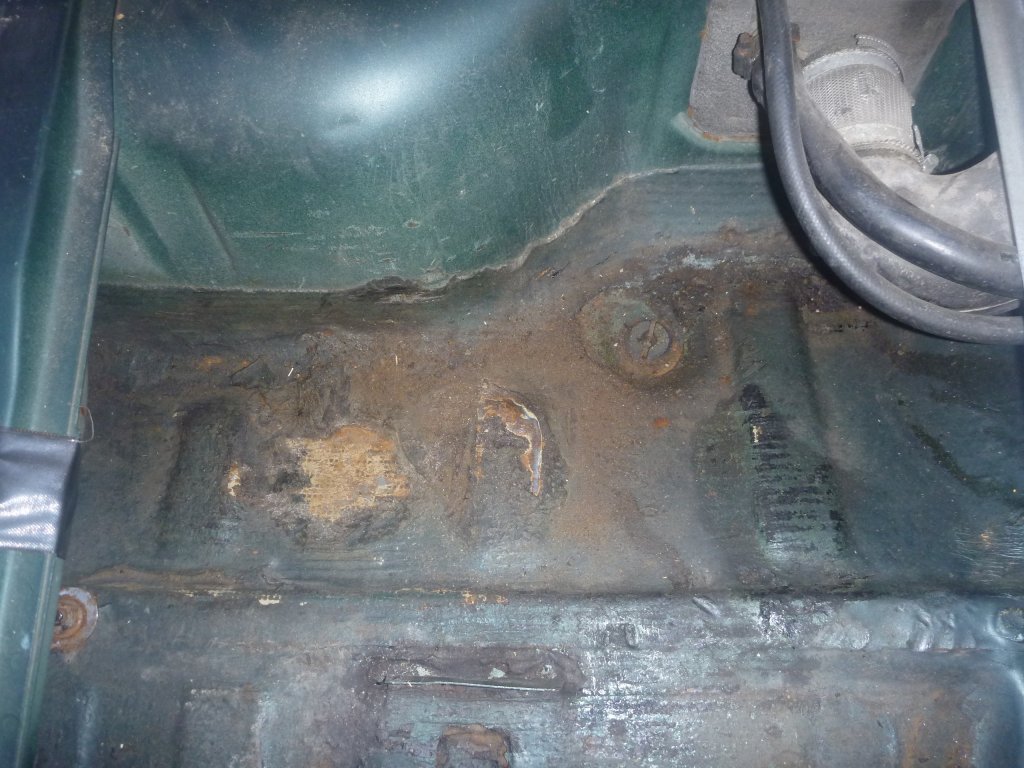

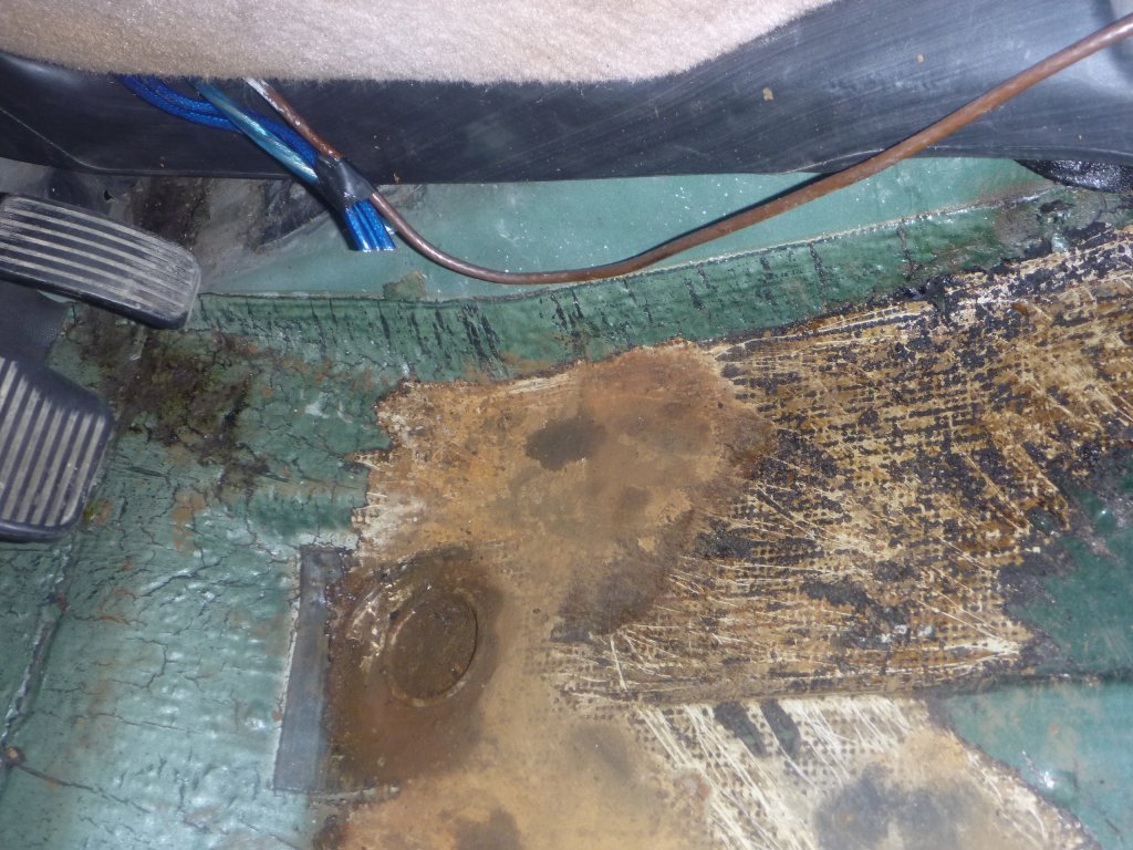

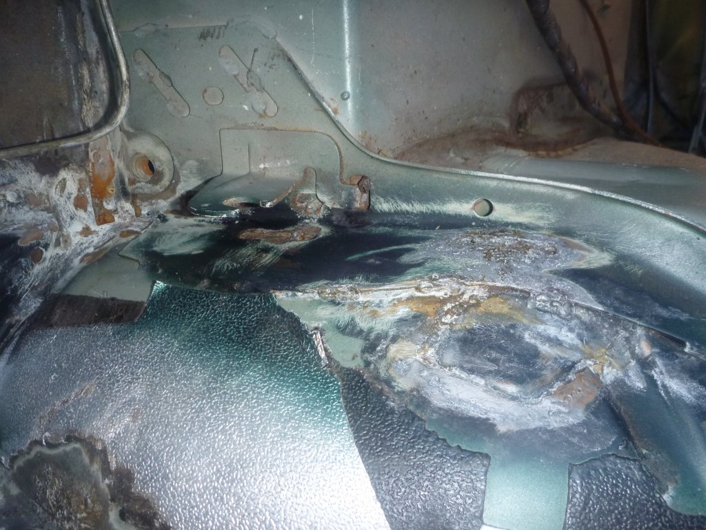

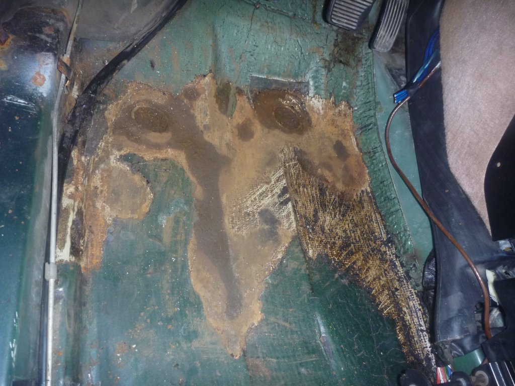

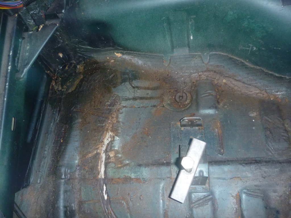

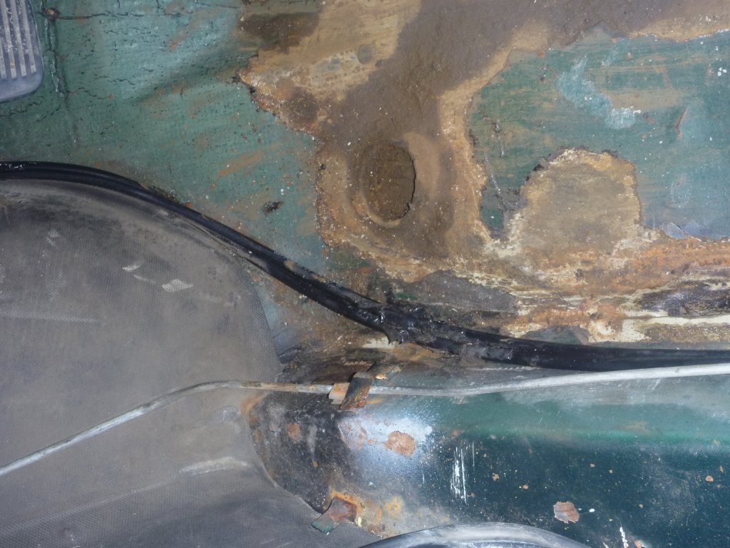

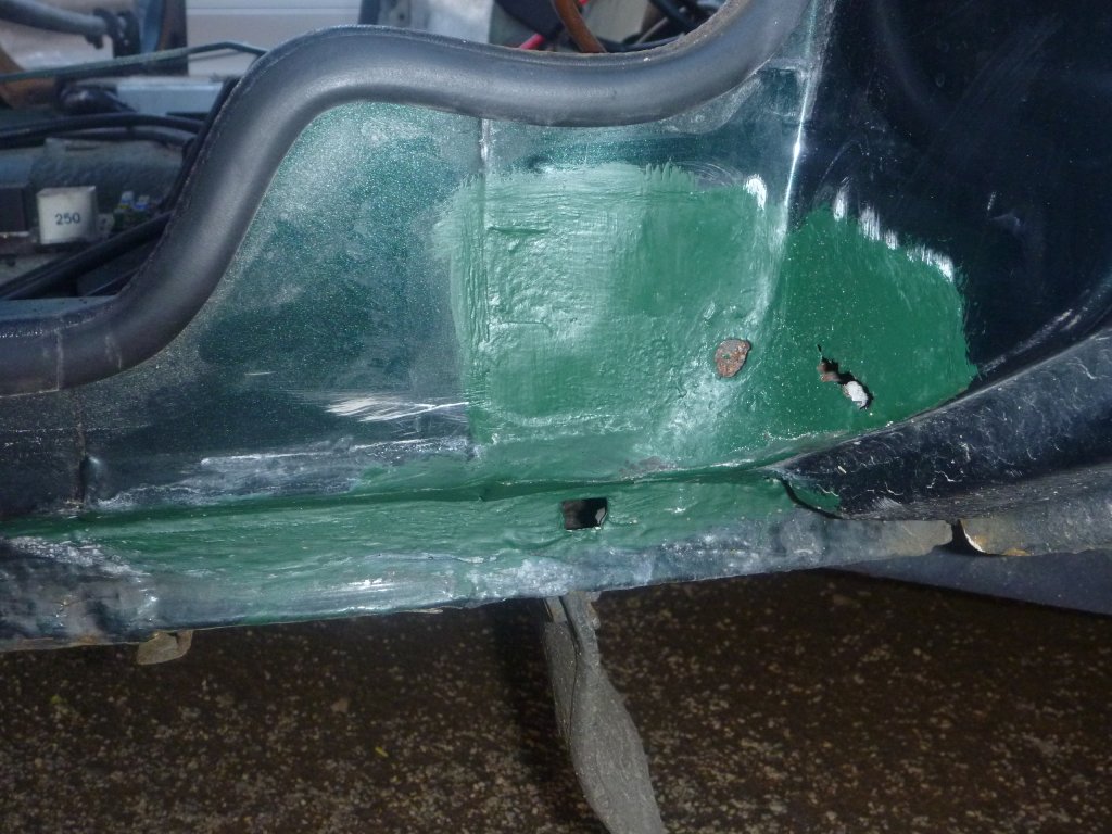

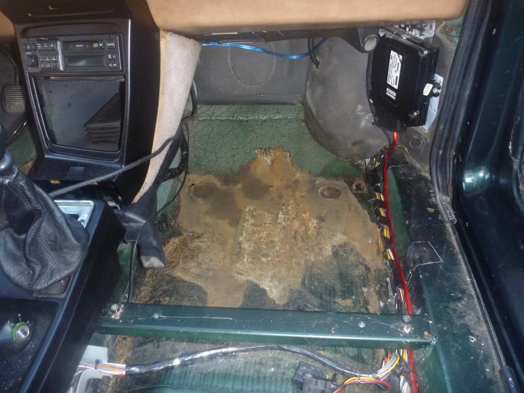

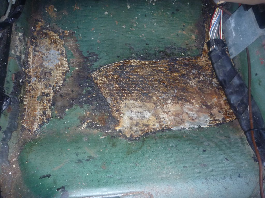

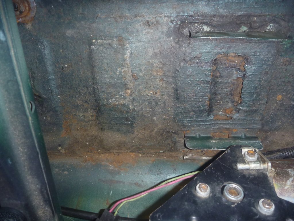

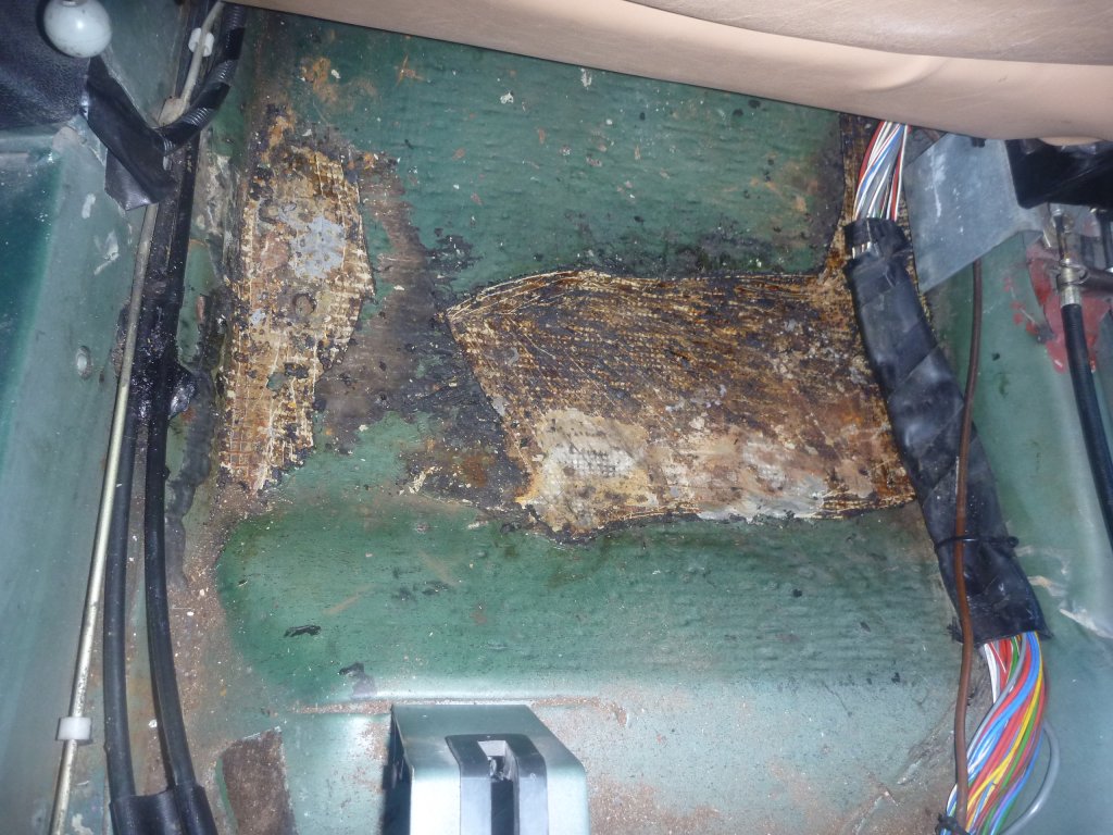

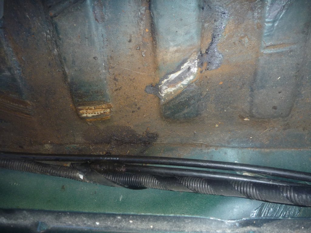

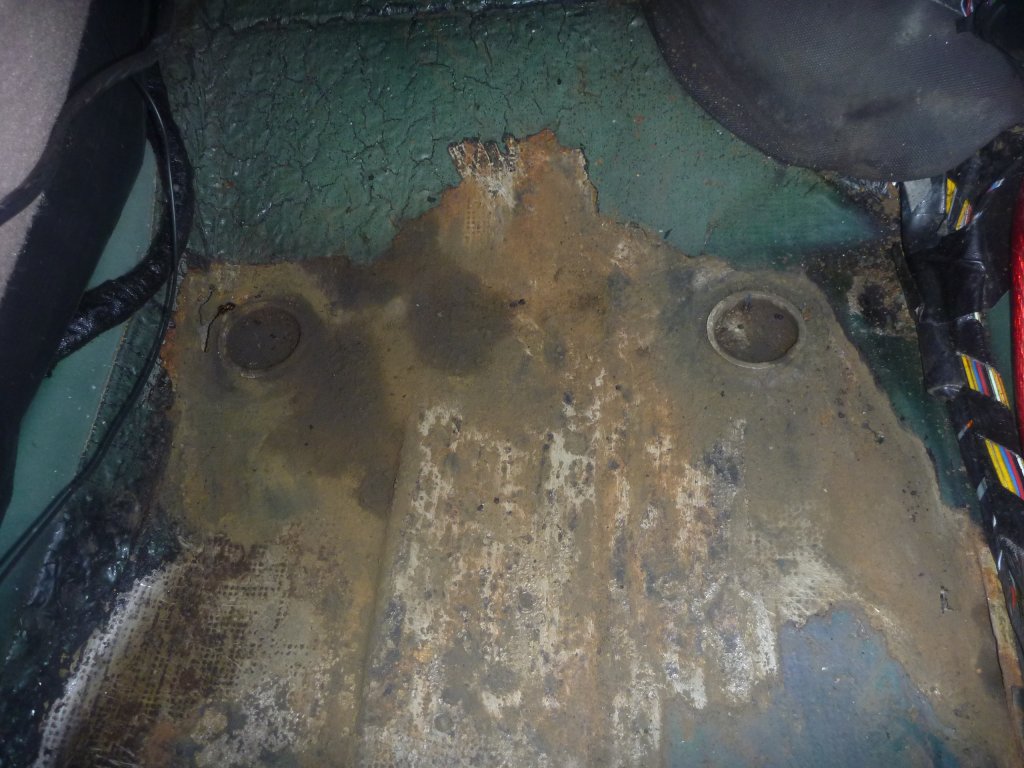

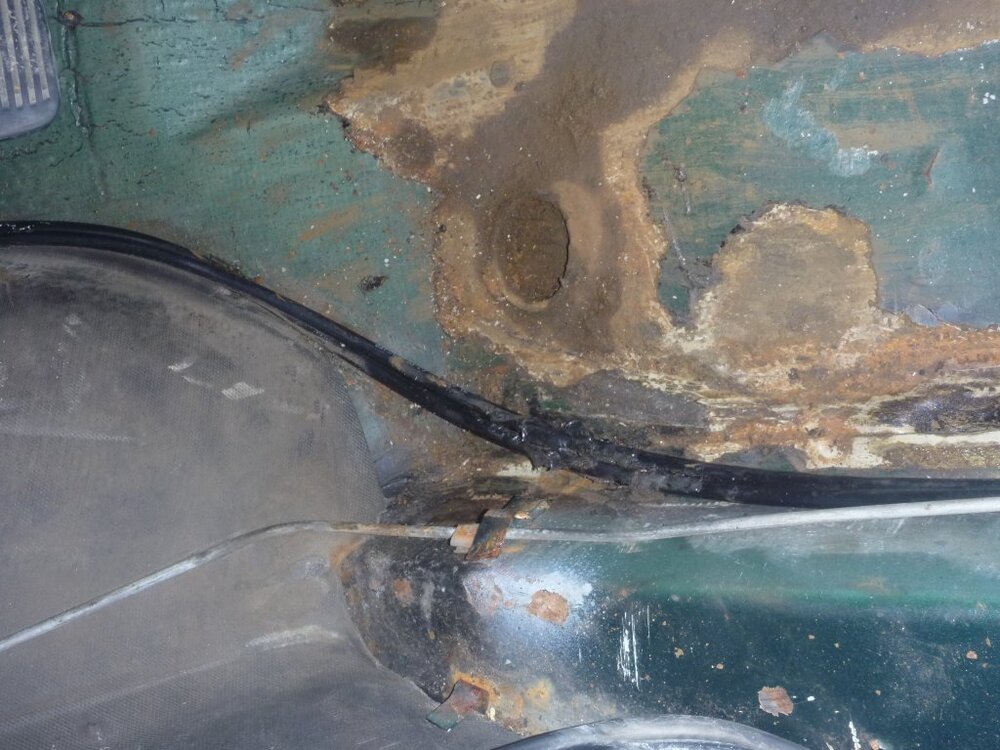

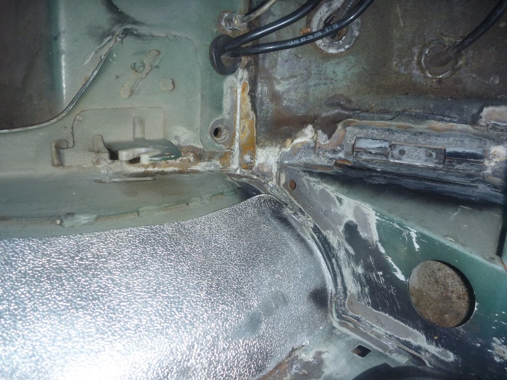

ich habe, nachdem ich glaube KGB schlimme Bilder gezeigt hat, mal bei meinem '84 5D die Teppiche rausgenommen und natürlich sah es schlimm aus.
[ATTACH]73028.vB[/ATTACH][ATTACH]73029.vB[/ATTACH][ATTACH]73030.vB[/ATTACH][ATTACH]73031.vB[/ATTACH][ATTACH]73032.vB[/ATTACH][ATTACH]73033.vB[/ATTACH][ATTACH]73034.vB[/ATTACH][ATTACH]73035.vB[/ATTACH][ATTACH]73036.vB[/ATTACH][ATTACH]73037.vB[/ATTACH][ATTACH]73038.vB[/ATTACH][ATTACH]73039.vB[/ATTACH][ATTACH]73040.vB[/ATTACH][ATTACH]73041.vB[/ATTACH][ATTACH]73042.vB[/ATTACH][ATTACH]73043.vB[/ATTACH][ATTACH]73044.vB[/ATTACH]
Nachdem ich wohl mit eigenen Mitteln nicht weiterkomme wird wohl der Karosserieschlosser ranmüssen.
Um jetzt wenigstens nicht völlig planlos dazustehen ein paar Fragen:

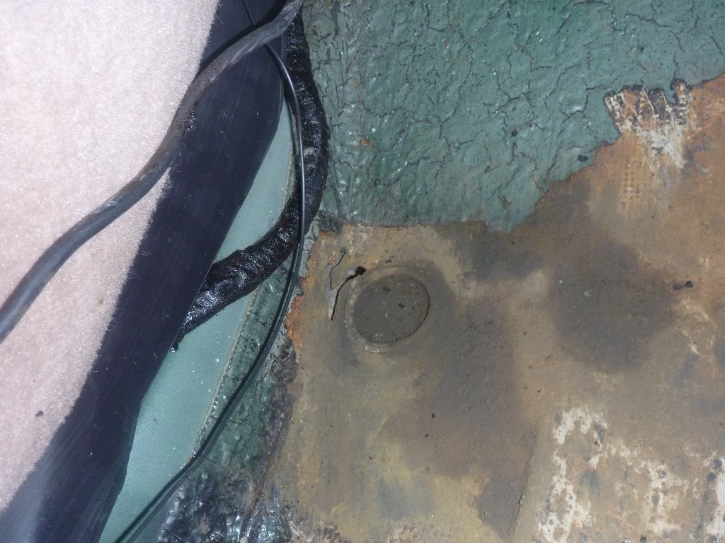

      [*]Wie man sehen kann ist es rund um die "Stopfen" besonders schlimm. Wozu sind die eigentlich da? Nur für die Produktion? Gibt es die noch neu?

Ich würde sagen, dass dort wo noch keine Durchrostungen sind man das Problem selbst in den Griff bekommen kann. Ordentlich entrosten, evtl. Fertan drauf und anschließend mit ordentlicher Rostschutzfarbe versiegeln z.B. Brantho Korrux oder POR15.
Sehe ich ebenso.
Und für die Löcher braucht's keine RepBleche, sondern nur jemanden, der da weiß, was er tut.
grins, klingt ja erstmal ermutigend
nun wäre noch die Frage, was würde denn einer tun der weiss was er tut?
Sauber raus schneiden, Bleche einpassen, einschweißen, verputzen, beschichten
....ich hab bei meinem alfa ca 1988 zuerst mit drahtbürste groben rost entfernt, darauf satt fertan und 2 tage später mit wasser abgewaschen, gut trocknen lassen, darauf zinkspray, wieder gut trocknen lassen,dann farbe. natürlich durchrostungen vorher mit blechen verflickt (eingeschweisst)
es waren nur kleine teilstücke im boden nötig........hält bis heut, obwohl das auto bis weit in die 90er auch winters ben. wurde......
.....achso, daemmstoffe raus und mit prima klima abstandsgewebe ersetzt, dass immer genug luft da ist ...........
...kann man alles ohne werkstatt machen......der alfa hat neu tüv....
... und nicht zuletzt mal schauen, woher das Wasser in den Fußraum kam.
Zuerst würde ich mal die restlichen Einbauten (v.a.Mittelkonsole) entfernen um einen Komplett-Überblick zu haben.
Danach: Viel Spass mit der Zopfbürste!:cool:

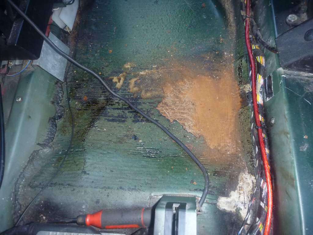

Noch ne Frage zu dem schwarzen klebrigen Zeugs welches den ganzen Innenboden bedeckt. Es ist rissig und sollte wohl besser raus.
Aber soll es auch wieder rein oder reichen Rostschutzlack und die neuen Dämmmatten?
Thomas
Wo die Bitumenmatten Risse haben, muss sie natürlich raus. Trocken arbeiten! Nicht mit Lösemitteln o.ä.. Das verschmiert nur alles. Am Zustand des Untergrunds sieht man dann, wieweit man gehen muss. Alles raus ist dann eher die Kür... Ich persönlich trage nichts Äquivalentes neu auf, sondern lackiere in mehreren Schichten.
Bitumenmatten (Antidröhn) gibts neu, haben eine Seite ne Klebeschicht und werden mit einem Fön an die Kontur angpasst und Überlackiert (sonst klebt das zeug von unten an der neuen Dämmung.
Raus gehts am Besten mit einem oszilierenden Spachtel (Fein Multimaster oder Ähnliches) und ist trotzdem noch ne Sauarbeit. :)
Bei arbeiten mit der Zopfbürste würde ich vorher den kompletten Innenraum ausbauen und schön mit ner Absaugung (Staubsauger) arbeiten, sonst verteilst Du den Roststaub im ganzen Fahrzeug. Quasi als Initialzündung für weitere Rostnester.
Wenn eh alles raus ist gleich mal reinsetzen und von aussen jemanden den Wagen mit nem Gartenschlauch beregnen lassen um die undichte Stelle zu finden. Eine reine Vermutung zu den Türpappen würde mir nicht reichen. :)

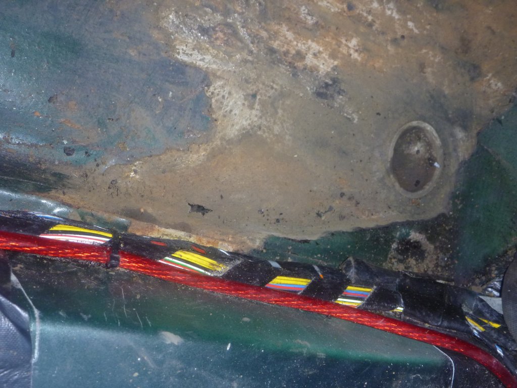

so, der doofe Regen hat auch sein gutes, man sieht wo das Wasser herkommt ;-)
Es scheinen wohl die hinteren Dreiecksfenster zu sein, hab die Aus- und Einbauanleitung schon gefunden, tolles Forum.

Die Stopfen im Innenraum sind produktionsbedingt.
Exakt die Frage habe ich mir auch gestellt, und werde die offenen Kofferraumstopfen nach immer wiederkehrenden Schiebedachablaufschlauchverstopfungen bei No.2 testweise im Fond einbauen.
......Noch ne Frage zu evtl. Abläufen.
Es gibt ja in den vorderen Fußräumen die geschlossenen Löcher die wohl nicht zum Ablauf gedacht sind.
In den hinteren Fußräumen gibt es kleinere, auch geschlossene Löcher, wohl ebenfalls nicht zum Ablauf gedacht.
Im Kofferaum dagegen gibt es diese beiden Stopfen mit der Öffnung in der Mitte welche wohl zum Ablauf gedacht sind.
Gibt es einen bestimmten Grund warum die nur dort aber nicht in den Fußräumen sind? Ausser der Tatsache das im Innenraum Wasser nichts zu suchen hat und demnach auch keine Abläufe benötigt werden?
Thomas
Oftmals dienen die später ganz verschloßenen Öffnungen zum Ablauf beim Tauchlackieren der Karosse.
Bei den mit Ablauföffnungen versehenen Gummistopfen vermute ich das diese zum Abführen von durch Ladegut verursachte Feuchtigkeit gedacht sind.
Die Konstrukteure werden doch wohl nicht an werksseitige Leckagen gedacht haben !?
