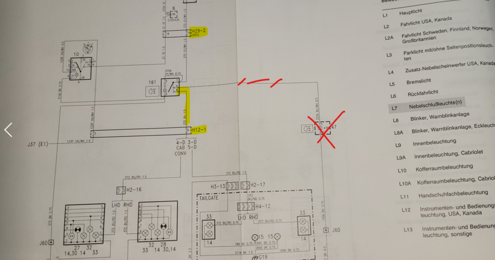

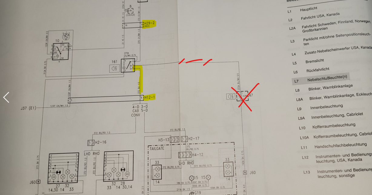

Ausgehend vom Schaltplan für das 91er-Modell möchte ich bei meinem AMI die Nebelschlussleuchten in der Heckklappe statt Bremsleuchten mit dem originalen Schalter nutzen.
Die Nebelscheinwerfer sollen erhalten bleiben, ebenso die dritte Bremsleuchte, deswegen habe ich bereits ein Kabel (blau/rot) für die Nebelschlussleuchten verlegt.
Bisher war eine Nebelschlussleuchte unter der Stossstange montiert, angesteuert von einem Bosch-Schalter der seinen Strom über die Schalterbeleuchtung der eFH bekam, bei 2X21W keine gute Idee, deswegen würde ich hier ein Relais montieren.
https://www.saab-cars.de/threads/der-schraege-ami.79034/page-6#post-1606857

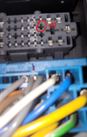

Wie gesagt ist PIN11 im H33-2 (29-2 auf dem Schaltplan) nicht gesteckt, die Leitung hier vom Lichtrelais zum ZE-Stecker zu ziehen, wäre ein sehr hoher Aufwand, den ich nicht betreiben werde.

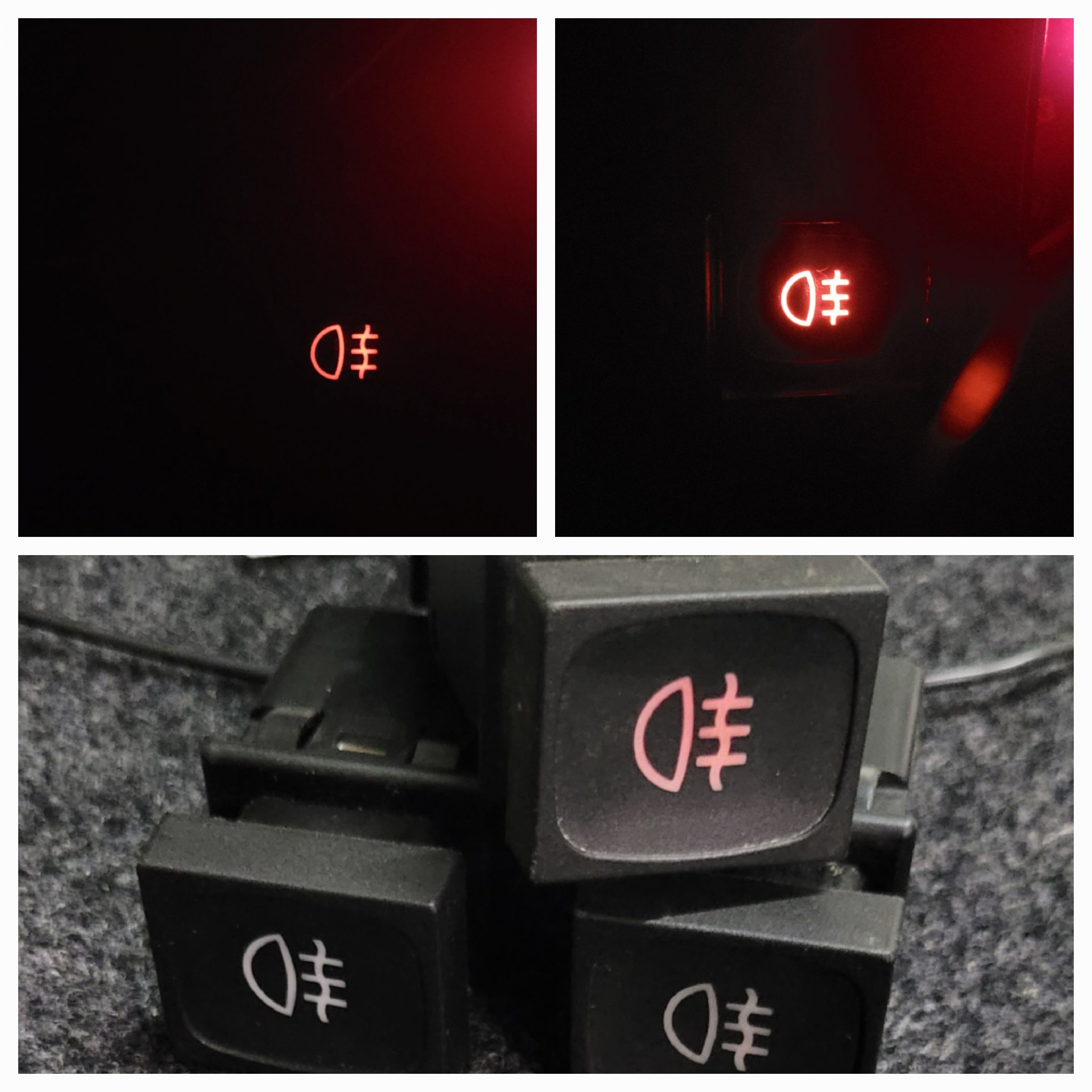

An allen 900er ist am Schalter PIN8 doppelt belegt, der Ausgang für die Kontrollleuchte im Tacho 6 ist nicht vorhanden, muss auch nicht, im Normalzustand (Test am 85er Sedan) ist der Schalter weiß beleuchtet und brennt beim Einschalten der NL rot.
Im Versuch konnte ich dies aber nicht nachstellen, sobald ich PIN 7 anschließe, brennt der Schalter rot (Test an drei Schaltern), soll ja so nicht sein.

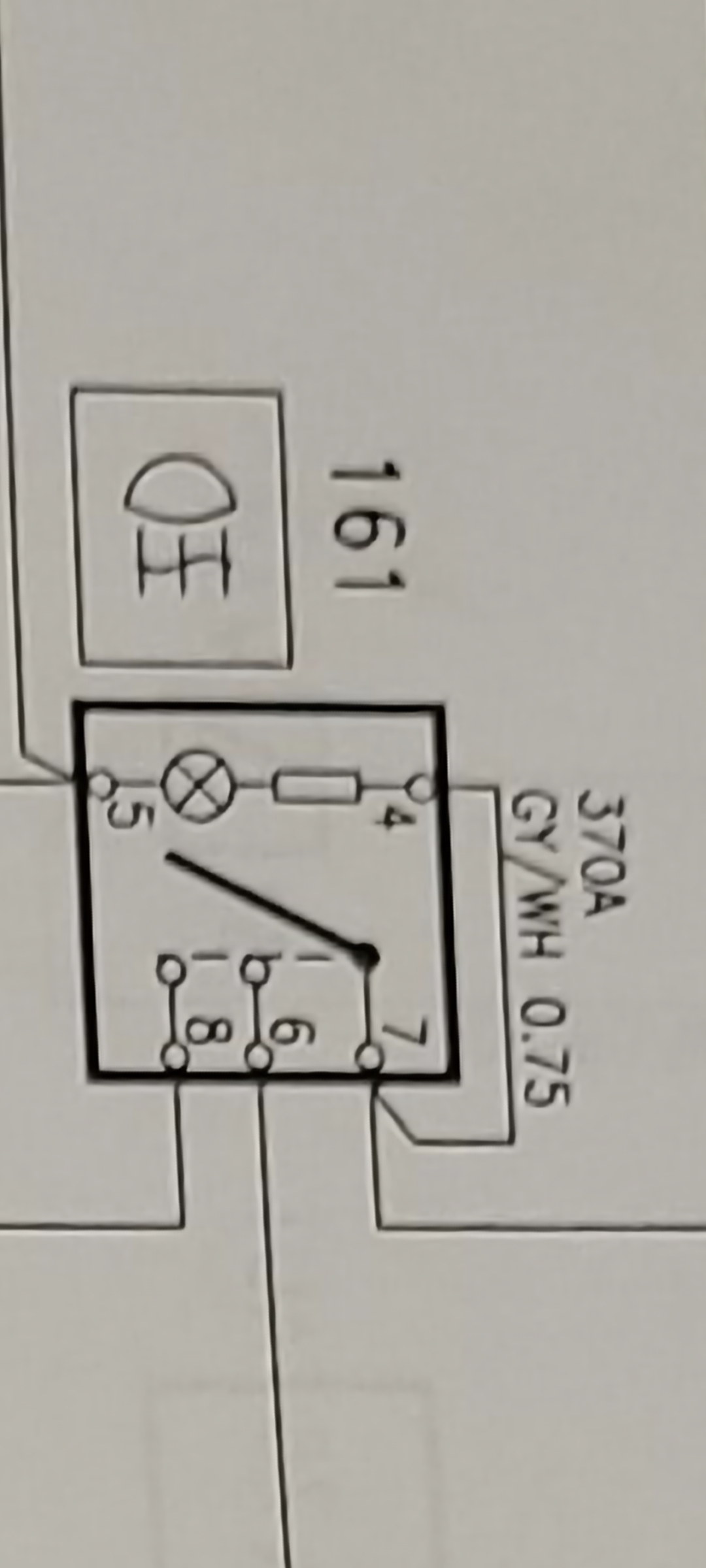

Mir ist nicht ganz klar, warum zwei Kabel vom Anschluss 8 des NSL-Schalters abgehen, im Schalter selbst scheint ein Widerstand vor der Schalterbeleuchtung zu sein, Anschluss 4, wie ich da eine geringer Spannung erzeuge, dass die LED rot brennt, erschliesst sich mir noch nicht ganz.
Da müssten wir ja das halbe Auto zerlegen:biggrin:
Wie beschrieben, werde ich nicht über die ZE Strom abgreifen.

Das müssen Leuchtdooden sein, sonst würden sie ja die Farbe nicht wechseln, im Stromlaufplan ist im Schalter auch ein Widerstand vor der Leuchte gezeichnet.

Mein 85er 900i Sedan hat diesen Nebelleuchtenschalter, bei Abblendlicht weiss beleuchtet, bei eingeschalteter Nebelschlussleuchte rot.

Kann ja alles sein; das Symbol im Schaltplan zeigt allerdings ein Lämpchen, keine Led.
Da hast du recht, ich revidiere, es ist keine LED, es ist wohl eine Lampe, die unterschiedlich hell brennt, mit dem Netzgerät im Versuchsaufbau ändert sich die Leuchtstärke jedoch nicht, die Kontrollfunktion möchte ich jedoch unbedingt, unwissend mit der grellen Nebelschlussleuchte herumfahren, nervt den Hintermann, das möchte ich nicht.20220915_204636.thumb.jpg.fdce16e957c7c9abab5a0f7b2974a2aa.jpg

Diese Funktion "schwach/stark leuchten" der Kontrolllampe gibt es ja auch bei anderen Schaltern z.B. dem AC-Schalter, der Umluft und im Schalter für die Nebelscheinwerfer. Dort ist aus dem Schaltplan jeweils ersichtlich, dass der Vorwiderstand im eingeschalteten Zustand im Stromkreis umgangen wird und im ausgeschalteten Stromkreis wieder drin ist. Das war auch schon in den 85er US-Modellen ... zumindest lt. Bentley so, der Schaltplan für die NSL ist da aber leider nicht drin.
Ich könnte mir sowas auch bei der NSL vorstellen ... dann wäre das aber in deinem Schaltplan nicht so dargestellt. Allerdings ist in den europäischen Modellen aus gutem Grund die Kontrolllampe im Instrumenten-Panel, eben wegen der Sichtbarkeit. Ich denke das war auch bei den US-Ausführungen mit einer separaten Kontrolllampe realisiert. Vielleicht hat an deinem Wagen schon jemand manipuliert. Mit dem Originalschalter kommst du wahrscheinlich um eine separate Kontrolllampe nicht rum ... wie es ja auch in deinem Schaltplan dargestellt ist.

Die doppelte Verbabelung am Anschluss 8 werde ich am TU8 nachverfogen, Anschluss 7 kommt über das Lichtrelais, 6 ist bei allen 900 die ich besitze ohne Anschluss, 4 bekommt Saft über die Kabelbrücke von Klemme 7.

... zumindest lt. Bentley so, der Schaltplan für die NSL ist da aber leider nicht drin.............
Bentley 371/59, Schaltplan Foglamps hilft nicht weiter?
Ich sehe da nur die vorderen NSW
Ich auch, aber ist die Schaltung so anders?

Mir geht es ja um die Funktionalität der Kontrollleuchte im Schalter, dies geht aus den Stromlaufplänen leider nicht hervor.
Mir ist unklar, wie der Widerstand vor der Leuchte im Schalter zu umgehen ist. Die Nebelrückleuchten brennen auch so, TÜV wäre kein Problem, ich möchte aber die Funktionalität des Originals, in meinem Auto werden keine zusätzlichen Leuchten verbohrt.:smile:

Klar ist die anders. Die Schalter für die Nebelscheinwerfer haben die Hell/Dunkel-Funktion. Während lt. Schaltplan von Joschy für die NSL das eigentlich nicht so sein dürfte. Daher meine Vermutung, da könnte jemand gebastelt haben.

Der Widerstand wird durch eine Schaltung wie z.B. bei den Nebelscheinwerfern umgangen. Da wird das Lämpchen mit 12V versorgt, wenn eingeschaltet ist, ansonsten wegen des Widerstandes mit irgendwas deutlich kleiner als 12V.
