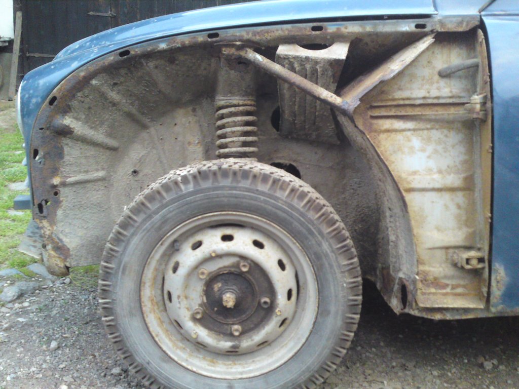

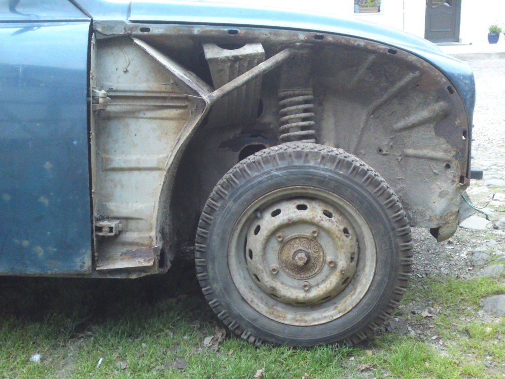

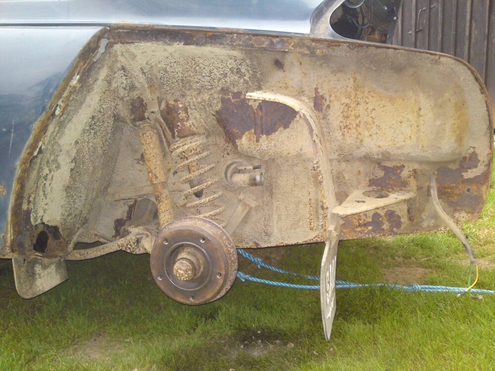

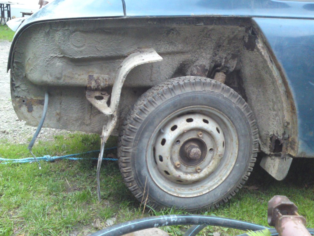

So, Innenaustattung ist raus und die Kotflügel ab und das Bild des Schreckens ist gar nicht so Schrecklich:lollypop:. Naja paar Ecken sind Durch, aber die Innenradhäuser sind gut Tragfähig

sieht doch alles recht annehmbar aus, wie klaus schon sagt schauen was noch im verborgenen sein kann.
Federn raus geht hinten so, vorn solltest einen guten federspanner nutzen, wichtig und sehr hilfreich ist es, bei noch abgebauten kotflügeln, die federn wieder einzusetzen.
weiterhin viel spaß....gutes gelingen!
Herzlichen Glückwunsch! Schön, wie gut man an die Radhäuser kommt. Sieht ja echt überschaubar aus, da sehen viele deutsche Produkte nach ein paar Jahren schon ganz anders aus.
Das wird ja eine Freude, nach dem Lackieren das alles schön mit Heißwachs einzuwachsen...!

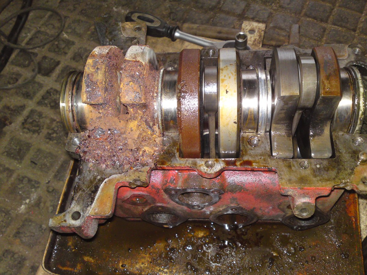

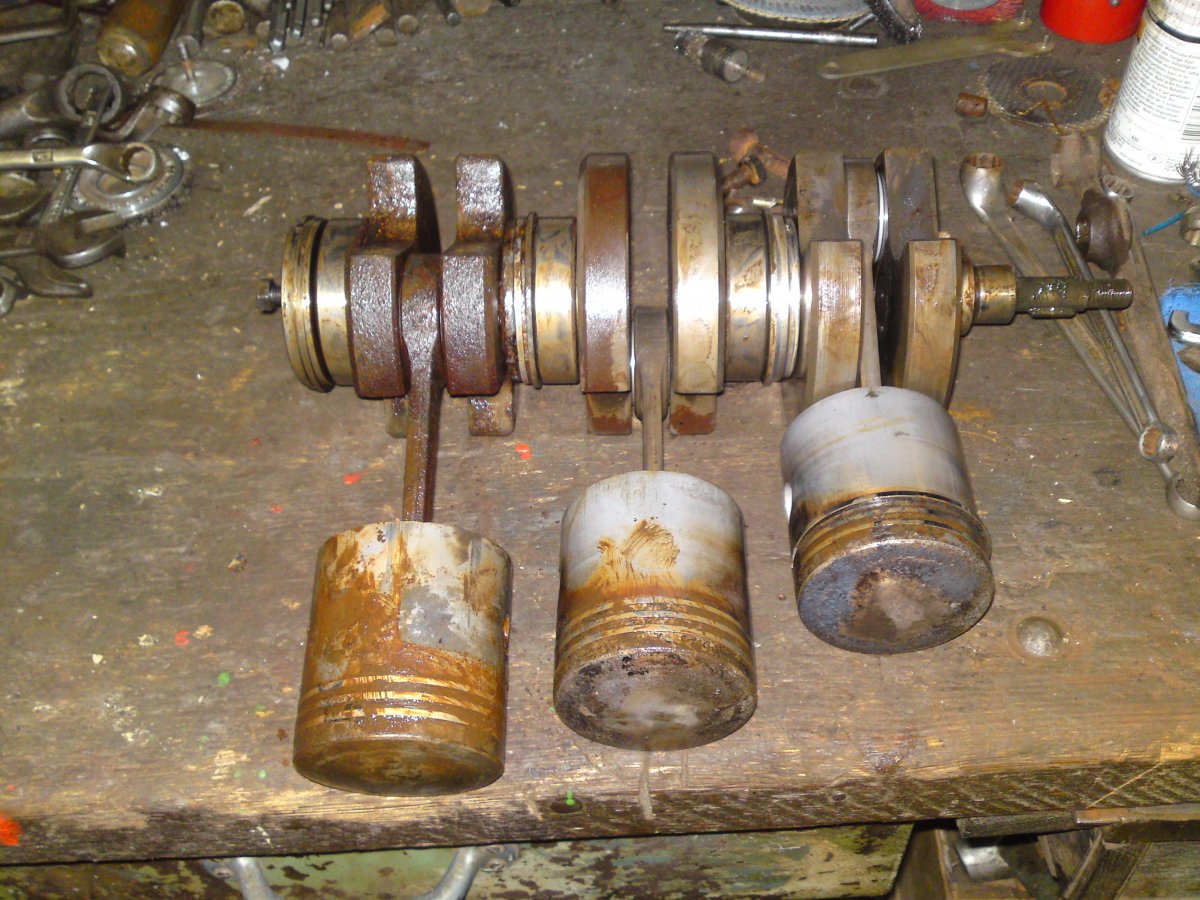

Da will Ich mal noch was im alten Jahr schreiben :cool:. Vor so 2 Monaten hab Ich mich drangemacht den Motor zu Eröffnen, es Eröffnete sich folgendes Bild: :hmpf:
DSC02205.thumb.JPG.3ae6025c48b9a1a5c8f91183b0e12908.JPG , nicht sehr Schön aber dafür Selten......
naja, habe dann die groben Rostbrocken abgemeißelt und abgesaugt und den Motor, so Stehend mit Diesel aufgefüllt, bis es anfing stellenweise Durchzusickern vergingen so 3 Wochen.....

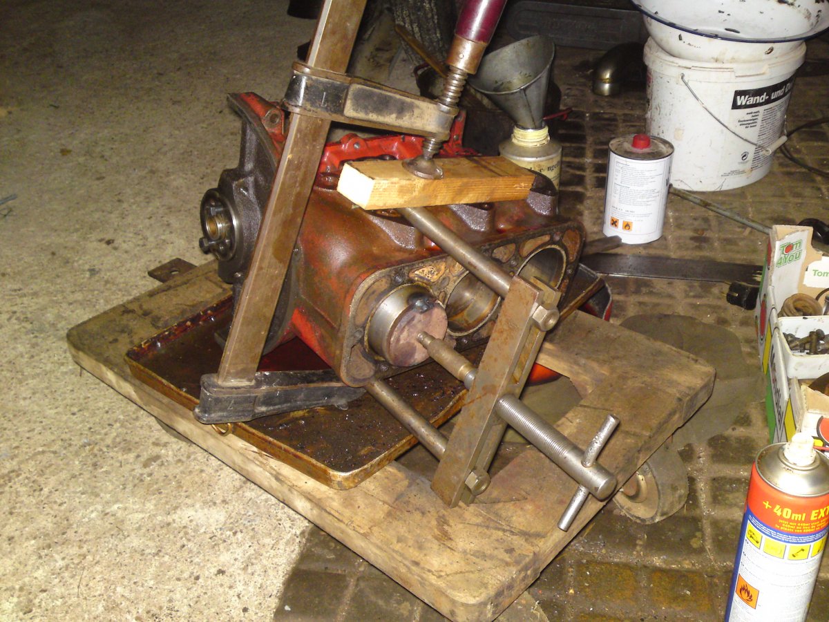

danach hab Ich den Block auf die Seite gelegt (Auslass nach oben ) und in die Auspuffkanäle Diesel, Petroleum, WD 40 und was so vom Hörensagensehen was das lösen Würde probiert und Opas guten Abzieher angesetzt, das Sah dann so aus:DSC02221.thumb.JPG.b7ac4561bdbf8a4b9de1db43ad2ff504.JPG habe aber ein Passstück Gedreht, welches den Innendurchmesser vom Zylinder und die Abschrägung vom Kolbenboden hat und das Zwischengespannt, dazu immer schön Angewärmt. Bis der Flüssigkeitsstand dann gleichmäßig im 1. Auslass Abgesunken ist vergingen weitere 2 1/2 Wochen.
Nach so 6 Wochen dachte Ich: Jetzt oder Nie :ridinghorse: also Abzieher gespannt und mit dem großen Hammer draufgeprellt, bis es ein Geräusch, so ein Knack gab, wie beim lösen einer aufgeschrumpften Presspassung

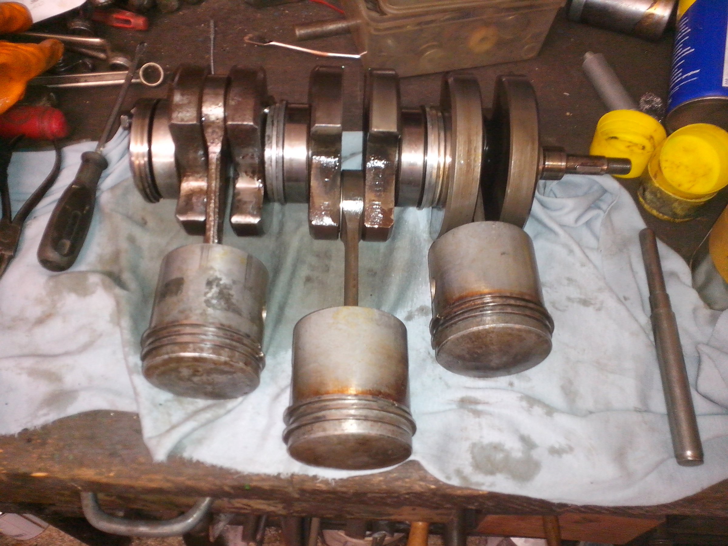

Der Rest ging dann immer Besser, immer Geölt, warm gemacht, Abzieher gespannt und das Teil rausgedrückt ....:cheers:DSC02223.thumb.JPG.46767e32000b83e731bad5b0656db33d.JPG mittlerweile liegt die ganze Kurbelwelle schon knapp 5 Wochen im Ölbad, mal Kucken, wie Ich die Klobenringe heil aus den Nuten bekomme :afraid:

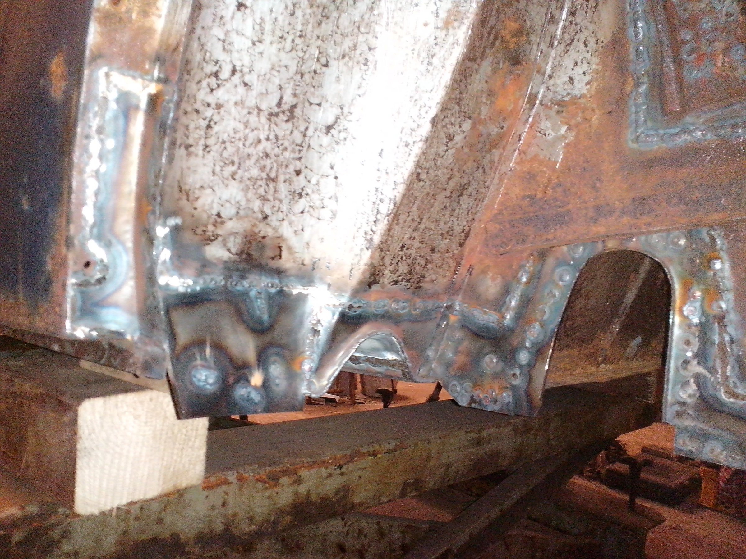

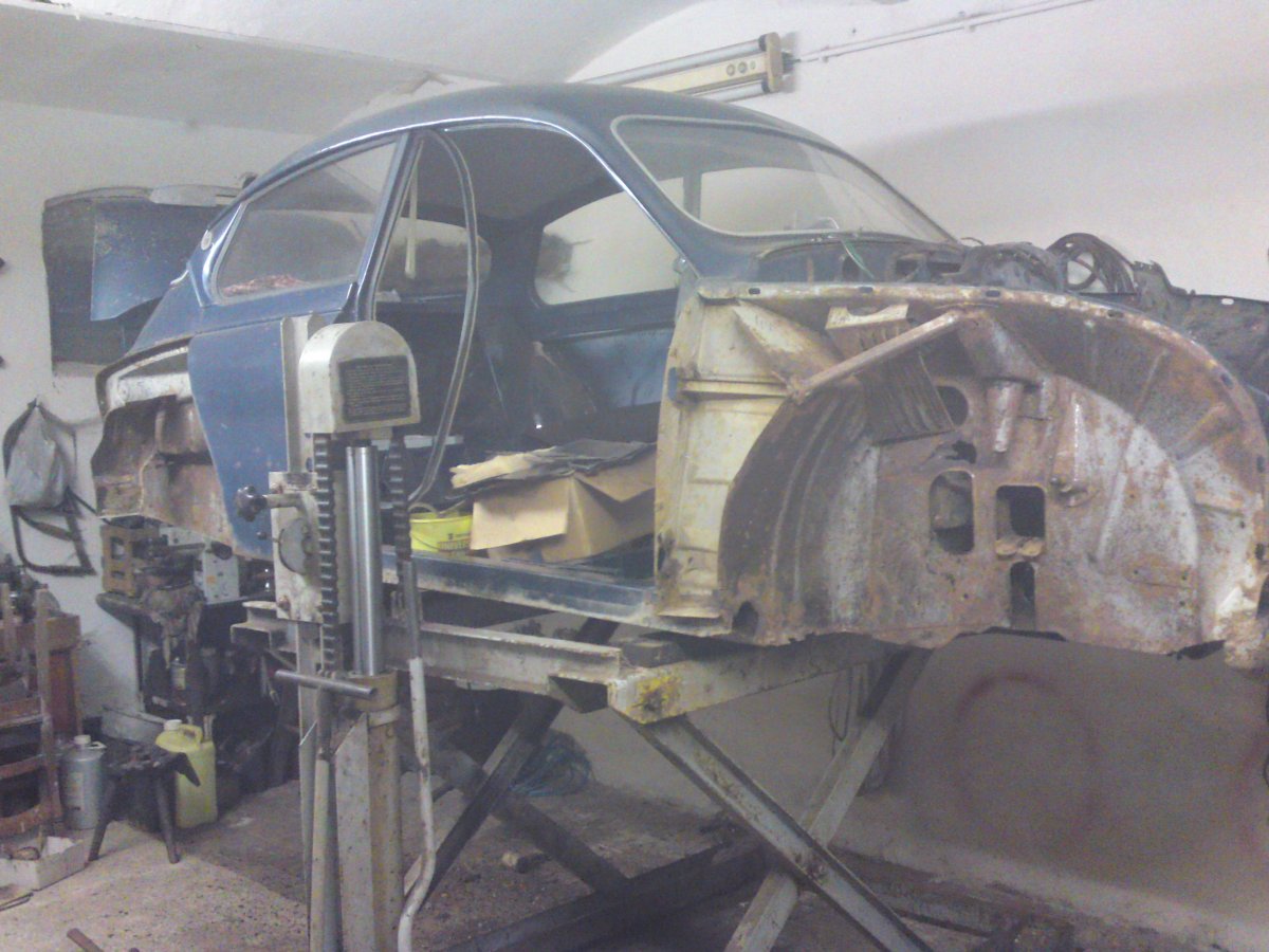

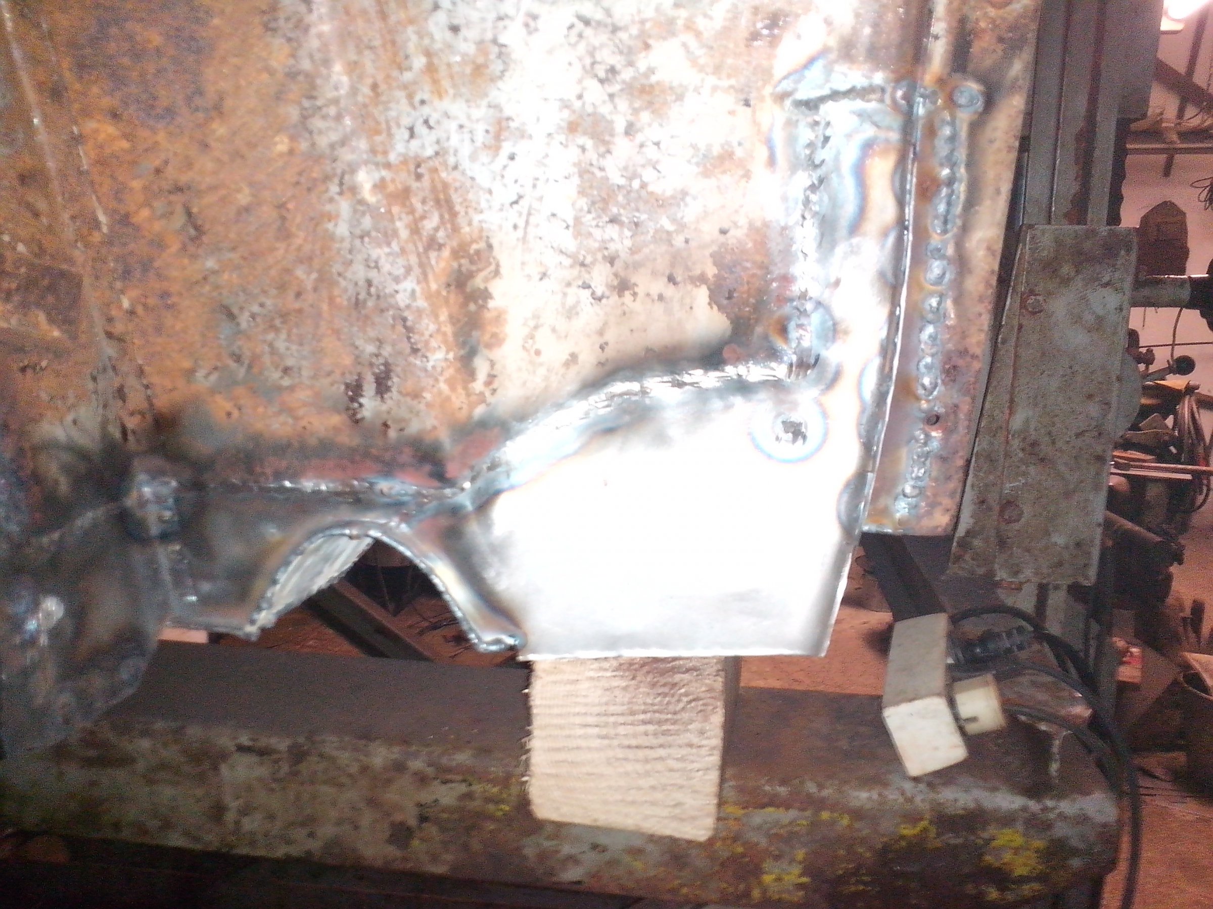

Naja und Zwischendurch hab Ich dem Gerät auf die Bühne verfrachtet, DSC02230.thumb.JPG.9b0dfe87e9bf3415d1df2c7b74c1ca18.JPG das Fahrwerk ausgebaut und angefangen Rauszutrennen und zu Schweißen ........ dieeeeeee Aaaaaaarbeiiiiiiit :argh:

Hattest Du Dir die Arbeit einfacher vorgestellt...?:cool:
Immerhin hast Du im Gegensatz zu mir eine halbwegs brauchbare Bühne.:rolleyes:
Viel Erfolg!
Prima , Deine Vorgehensweise :top: , nur den Mut nicht verlieren, am Ende wirst Du stolz auf Deine geleistete Arbeit sein. Du wirst noch einige Rostlöcher finden, aber es sieht ganz gut aus, lässt sich alles ja schön alleine machen . Am Anfang glaubt man, man tritt auf der Stelle, aber sobald mal Farbe ins Spiel kommt, fällt einem selbst der Unterschied auf . Wird ein ganz toller SAAB :congrats:.
Meiner sah damals auch nicht viel besser aus, also Kopf hoch, das wird :top: .

Au weia, die Kurbelwelle schaut aber übel aus ... Hoffentlich lässt sich die noch aufarbeiten, sonst bleibt vom Motor nämlich nicht viel übrig...
Sorry, falls es irgendwo schon stand: Was war mit dem Motor passiert, dass die Welle SO aussieht?
Eigentlich hat das Teil doch vom Gemisch immer einen leichten Ölfilm und aus rostfreudigem Baustahl ist so eine Welle ja eigentlich auch eher nicht.
Das Auto stand wohl in Schweden schon 20 Jahre in einer Scheune ( hat der Verkäufer gesagt )
Nicht alle Scheunen sind trocken,
Ggf. mit Kopfdichtungsschaden abgestellt und Kühlwasser reingelaufen?

Jupp, Wassereintritt siehe # 1 , Ich hab doch mehr Roststellen gefunden als Gedacht, hätten die Damals ab Werk bißchen mehr Farbe aufgesprüht und den U Schutz nicht auf´s blanke Blech gemacht, wäre an der Karosse glaub Ich fast nix Verrostet, teilweise sieht´s nach dem Bitumenentfernen aus wie ab Werk und an manchen Stellen nagte halt der Zahn der Zeit naja ..... hätte hätte hätte :embarassed:. Wäre der bei uns Gefahren könnte mann die Karosse nach 50 Jahren sicherlich Zusammenkehren :vollkommenauf:. Schweißtechnisch bin Ich fast Rum mit Blechle einheften, dann noch ne Runde, alles Zupunkten :stoned:und dann Drahtbürstenaction untenrum und in den Radhäusern......es ist Überschaubar, alles wird Gut :biggrin:

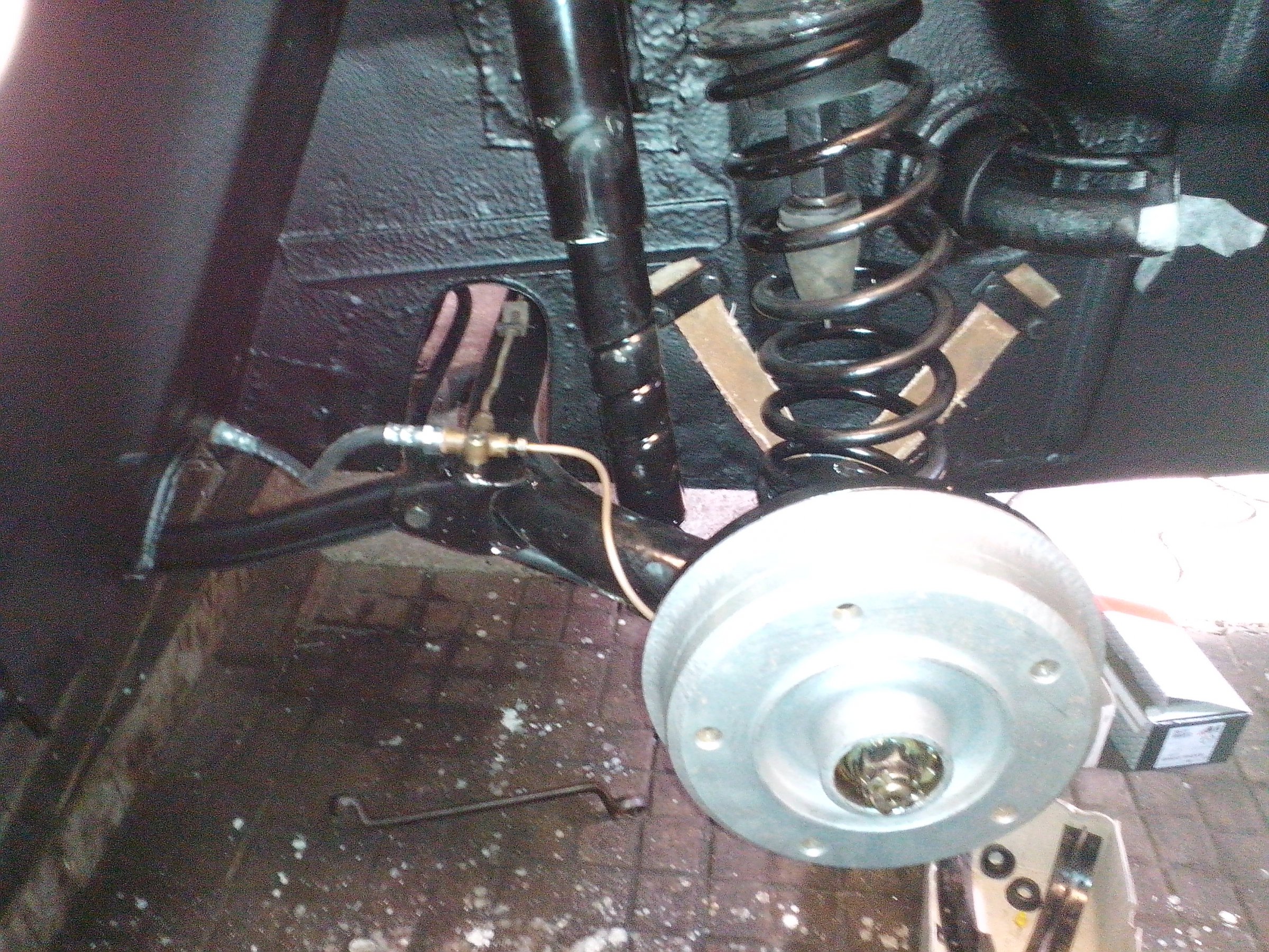

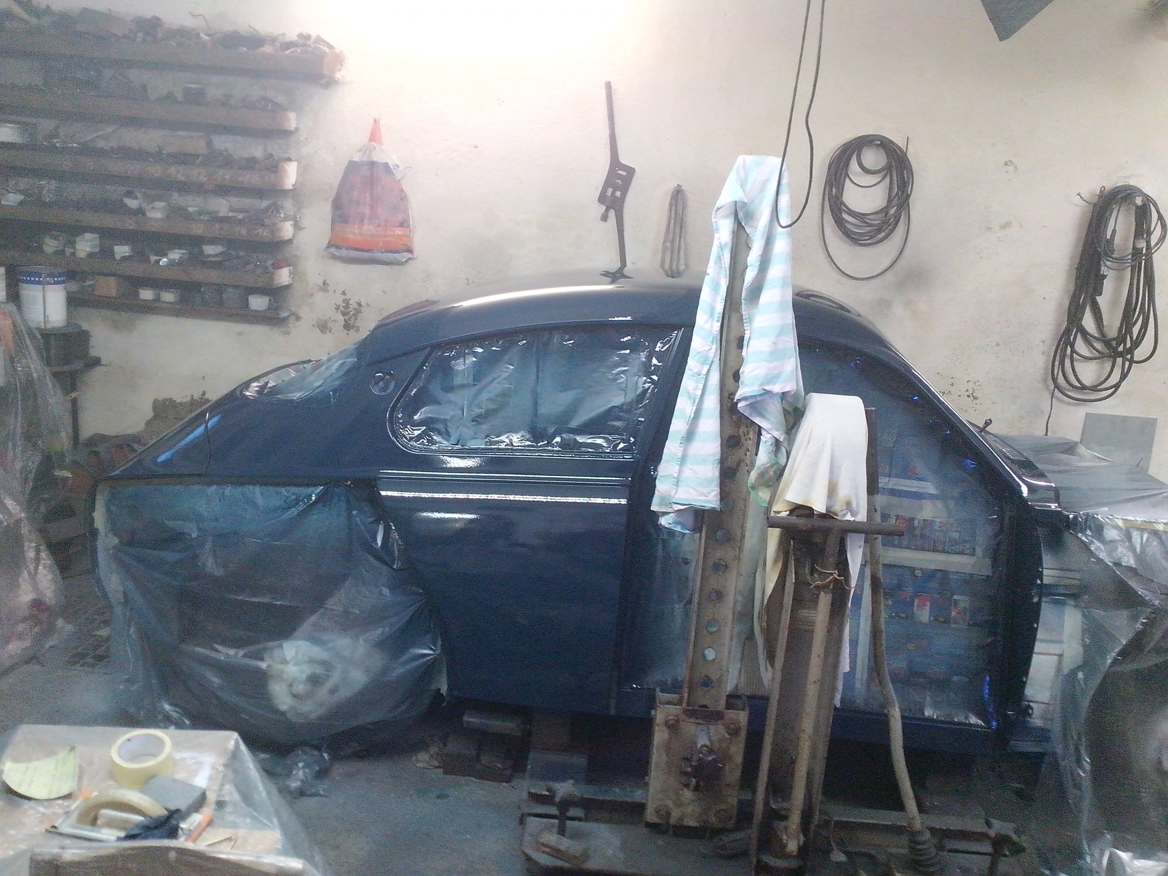

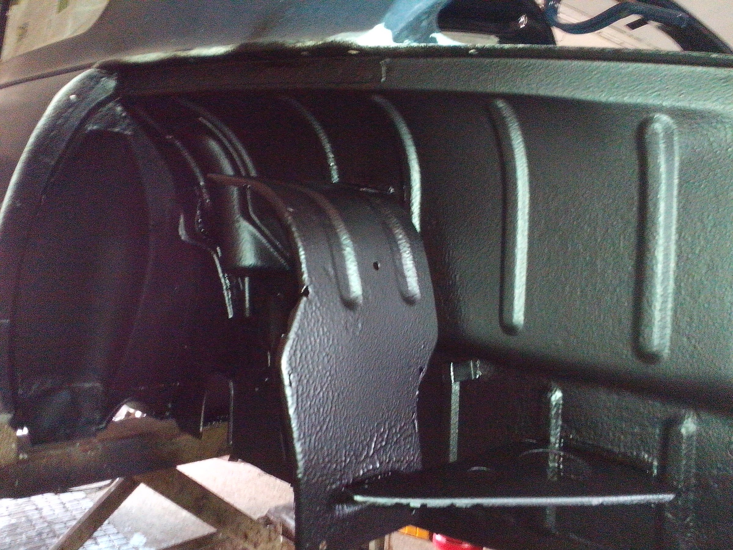

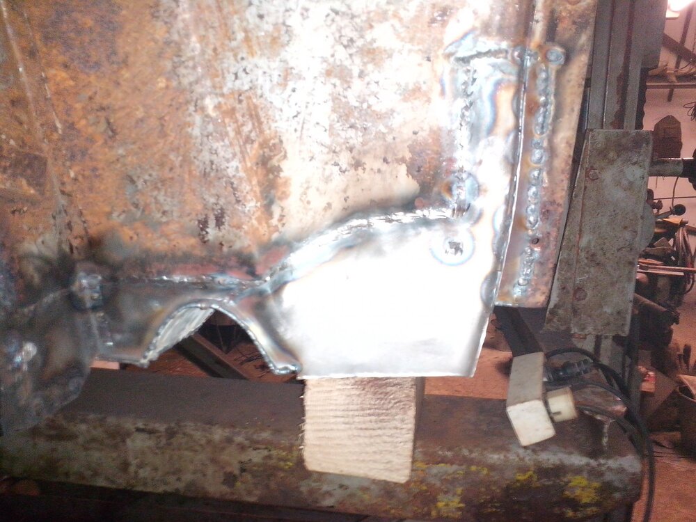

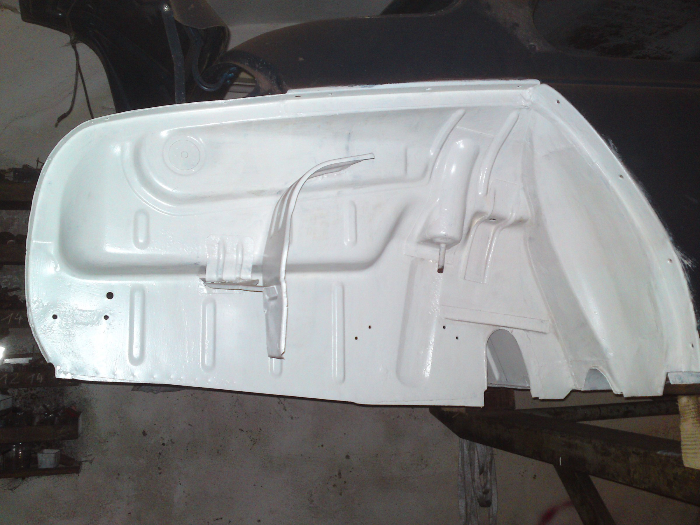

Soooooo, will Ich auch mal wieder was Schreiben, Karosse ist Geschweißt, Entkeimt, Grundiert, U-Schutz unten und in den Radhäusern drauf und mittlerweile auch außen Lackiert.IMG_20140203_163746.thumb.jpg.2047bc7c79bcc6bb8ddec291c5a05027.jpg IMG_20140109_210336.thumb.jpg.aa9e9c20ff457b430fd8c26e45ef1cf3.jpg DSC02287.thumb.JPG.68609331af2334402aa32cabbe92538c.JPG ABCD0001.thumb.JPG.4b068cd790c610b4612e5f80a42be7f5.JPG IMG_20141011_175612.thumb.jpg.a4749166c22a152e72407bb74e06bd26.jpg Das Fahrwerk hab Ich schon Eingebaut, und mir nen Federnspanner Gebastelt ABCD0016.thumb.JPG.3aa78ad1c601bb36dedde4cad0fa15f5.JPG ABCD0017.thumb.JPG.9e390f158016a9a636ebf6bea60e3220.JPG
Neue Bremsleitungen, Bremsschläuche neue Rad und Hauptbremszylinder und hintere Bremsbeläge hab Ich auch mal noch Eingebaut :stoned:.

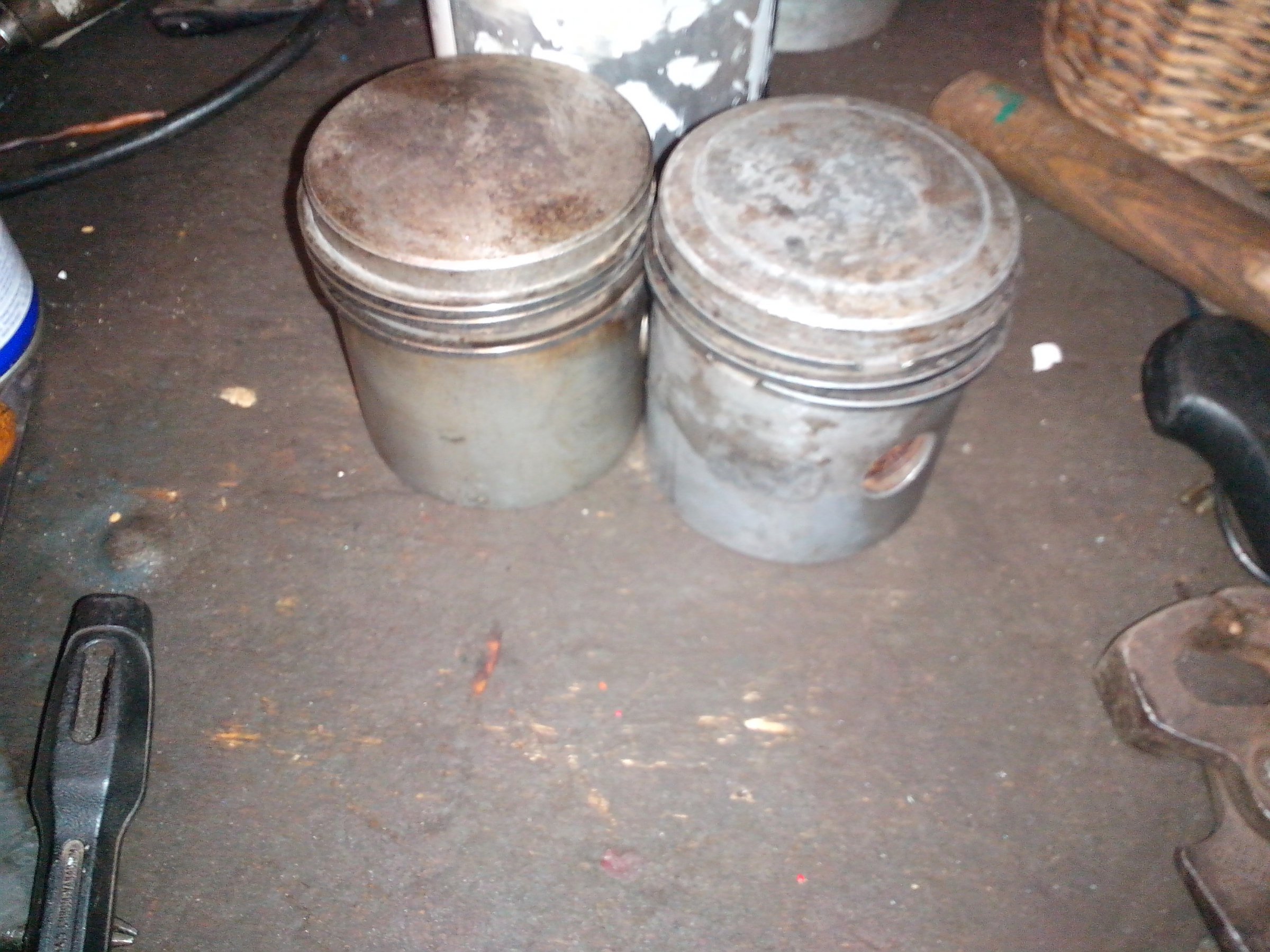

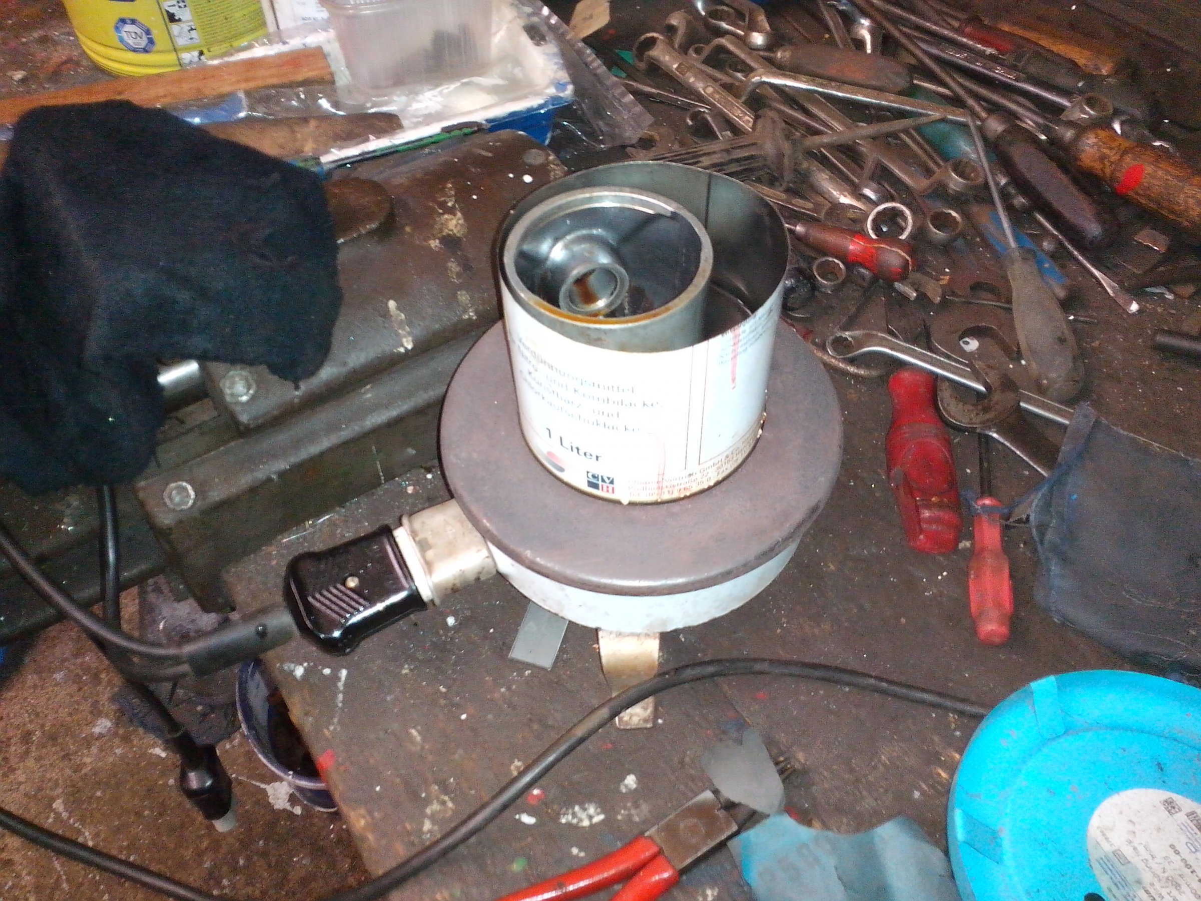

Die Kolbenringe hab Ich auch Gängig bekommen, hab die Kolben im Diesel erhitzt auf Opa´s alter Herdplatte und die Ringe durch sanfte Gewalt aus den Nuten gehebelt, zum Glück sind alle Heil geblieben :afraid:.ABCD0020.thumb.JPG.637f85f1e2c8e32f69c00aef44f8fd26.JPGABCD0008.thumb.JPG.2764b468d3e72371def95323d0a6219b.JPG
