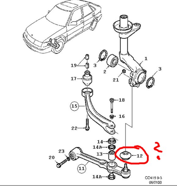

Ich häng mich mal hier ran: Was müsste ich denn alles tauschen, wenn der junge, motivierte DEKRA-Prüfer mir "Trag- /Führungsgelenk rechts ausgeschlagen" auf den Prüfzettel geschrieben hat? Er meinte das hat Höhenspiel. Ist es das unten markierte, was nicht austauschbar ist?
[ATTACH]75827.vB[/ATTACH]
Das was Du so kunstvoll umkringelt hast, ist lediglich das Schutzgummi des Traggelenks. Da es das nicht einzeln gibt, hat es auch keine Nummer. Also: kompletter Querlenker muß neu gemacht werden.
Ja, bei diesem Fahrzeugtyp mit dem Lenker irreversibel verpresst. Wobei die Lenker übrigens üblicherweise komplett aus Nr. 11 bis 14 bestehen.
http://www.saab-cars.de/attachments/900-ii-9-3-i/128260-gute-qualitaet-und-fairer-preis-fuer-quer-und-laengslenker-9-3-i-traggelenk.jpg
Ja neh klar. Verschleiss ist immer nur einseitig. Ein ausgeschlagenes Kugelkopfgelenk wird auch immer weich geklopfte Mittellager am Querlenker haben. Da denke ich nicht nach und ersetze beide Seiten in einem Rutsch. Die Dinger kosten doch nicht viel.
by the way: Spiel hat das eigentliche Gelenk unter dem roten Kringel, welches im Querlenker eingebaut/ eingepresst ist.
