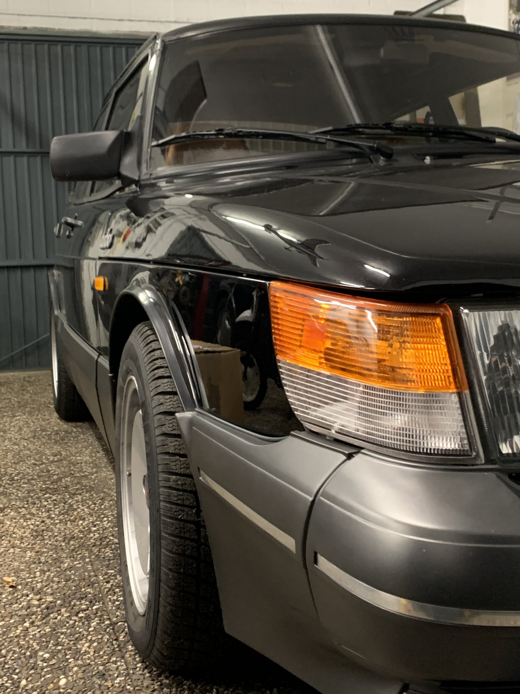

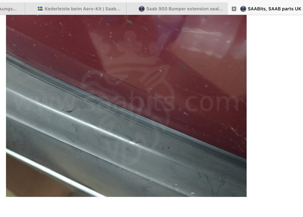

Eine letzte Frage in die Runde (die ich mir mangels Anschauungsmaterial leider nicht selbst beantworten kann):
Die Leisten, die zum Abdichten der beiden seitlichen „Stoßstangenverlängerungen“ bei den normalen Stoßstangen dient, (siehe Bild 1) müsste doch eigentlich dasselbe Profil haben wie die Leisten bei den Stosstangenverlängerungen der Aeromodelle - zumindest sind diese Verlängerungen an der Oberkante ja soweit baugleich, und nur nach unten hin anders gestaltet...
folgt daraus, das man diese auch verwenden könnte?

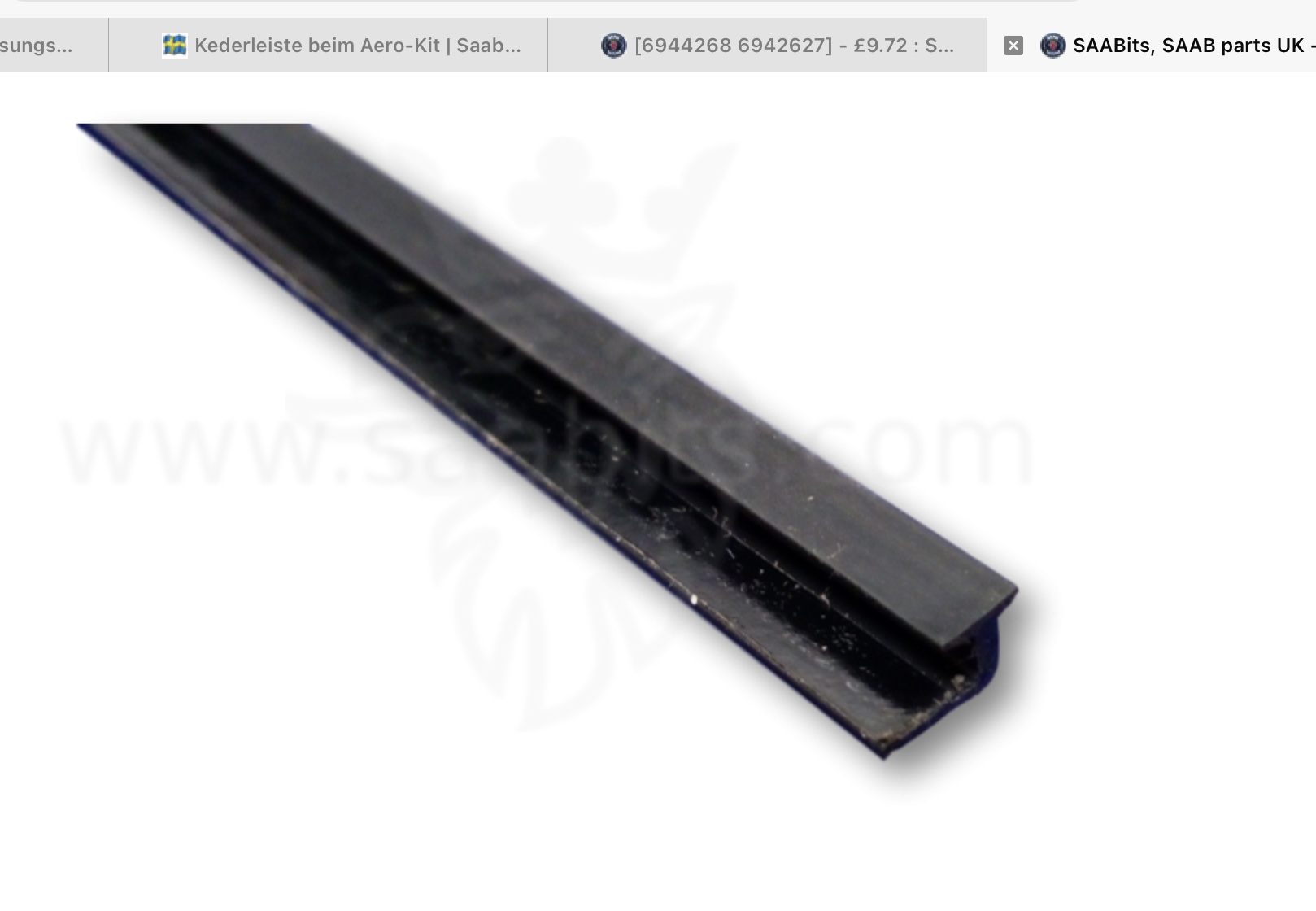

Diese Dichtleisten gibt es natürlich auch nicht mehr als Originalteile, aber zumindest als Repos (siehe Bild 2) von einem Händler, der einige andere Saabteile in der Vergangenheit ganz passabel nachgefertigt hat.
Leider bietet er seine Leisten nur immer auf 1 m Länge zurechtgeschnitten an.:hmpf:

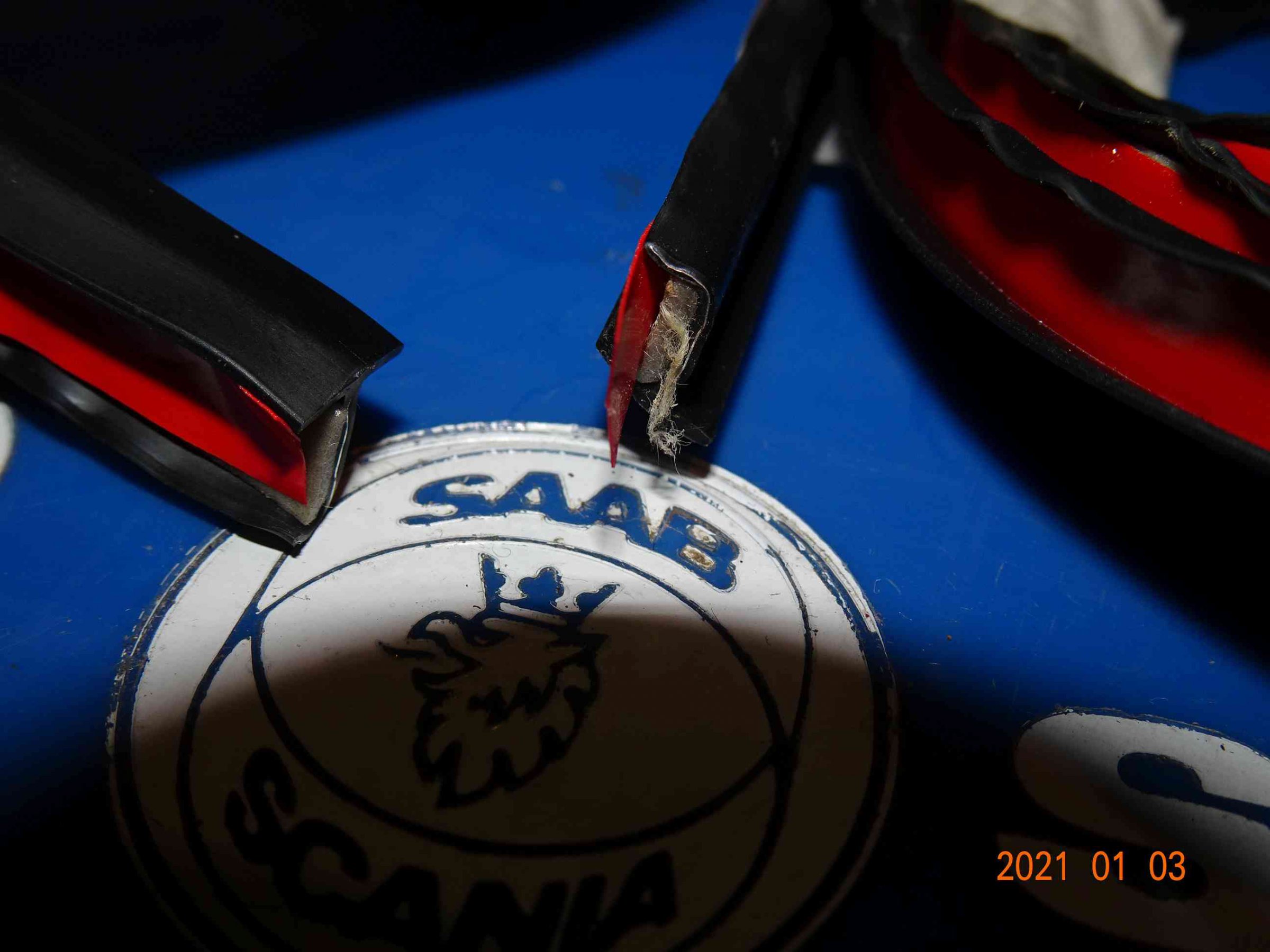

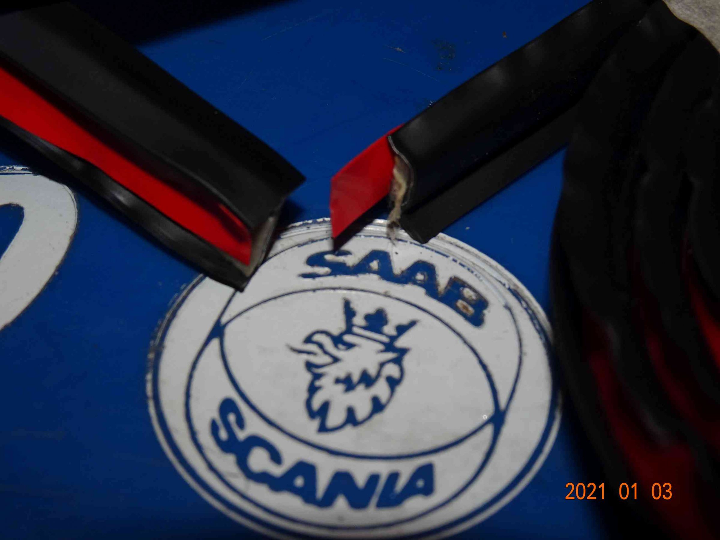

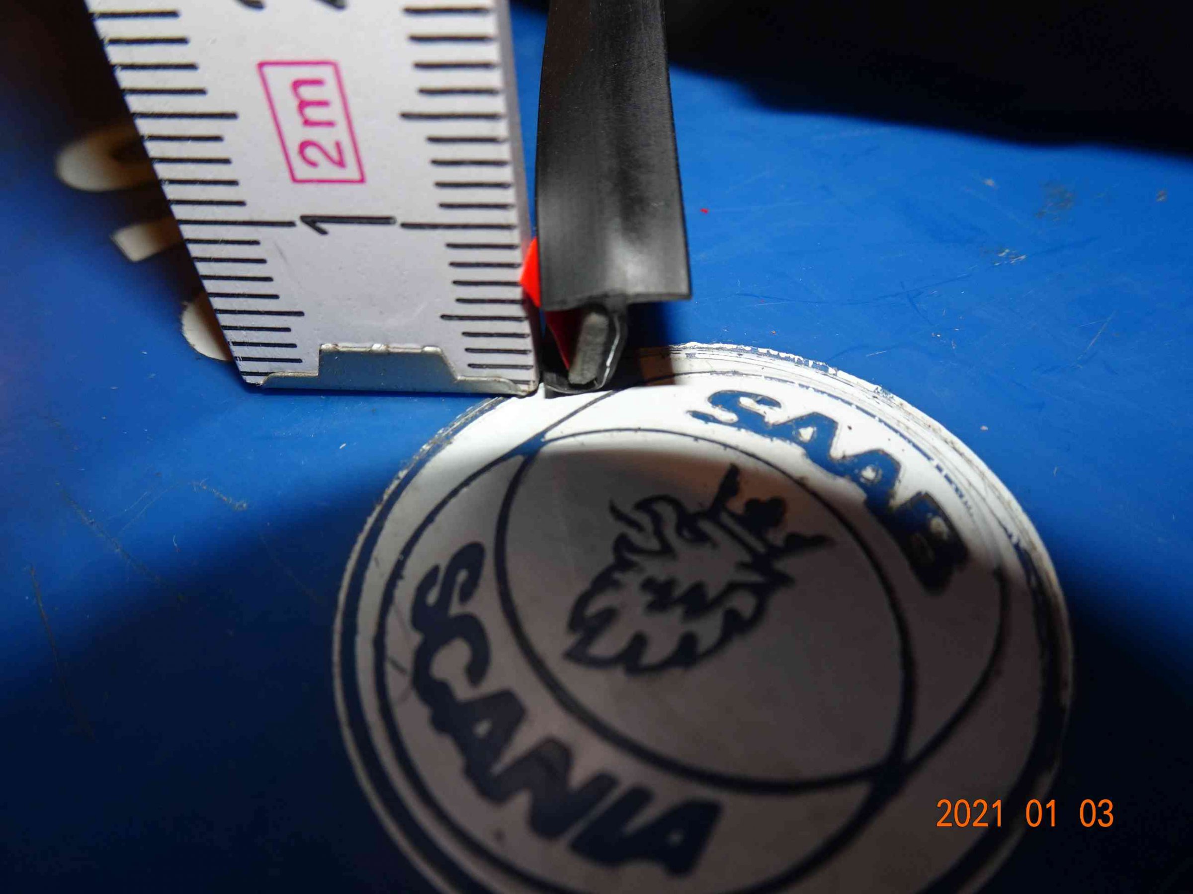

die originalen Kederleisten mit der Nummer 6914352 sind tatsächlich geklebt und haben einen Metallkern. Nach einem Gespräch mit Orio hatte man sogar den Originalhersteller ausgemacht und wollte die Nachproduktion starten auf mehrfachen Wunsch eines einzelnen Herrn. Leider hatten Sparzwänge dazu geführt, dass man das Projekt verschoben hat...
Vermutlich hatte man mit einer kleinen Stückzahl gerechnet, da der Bedarf nicht bekannt war.

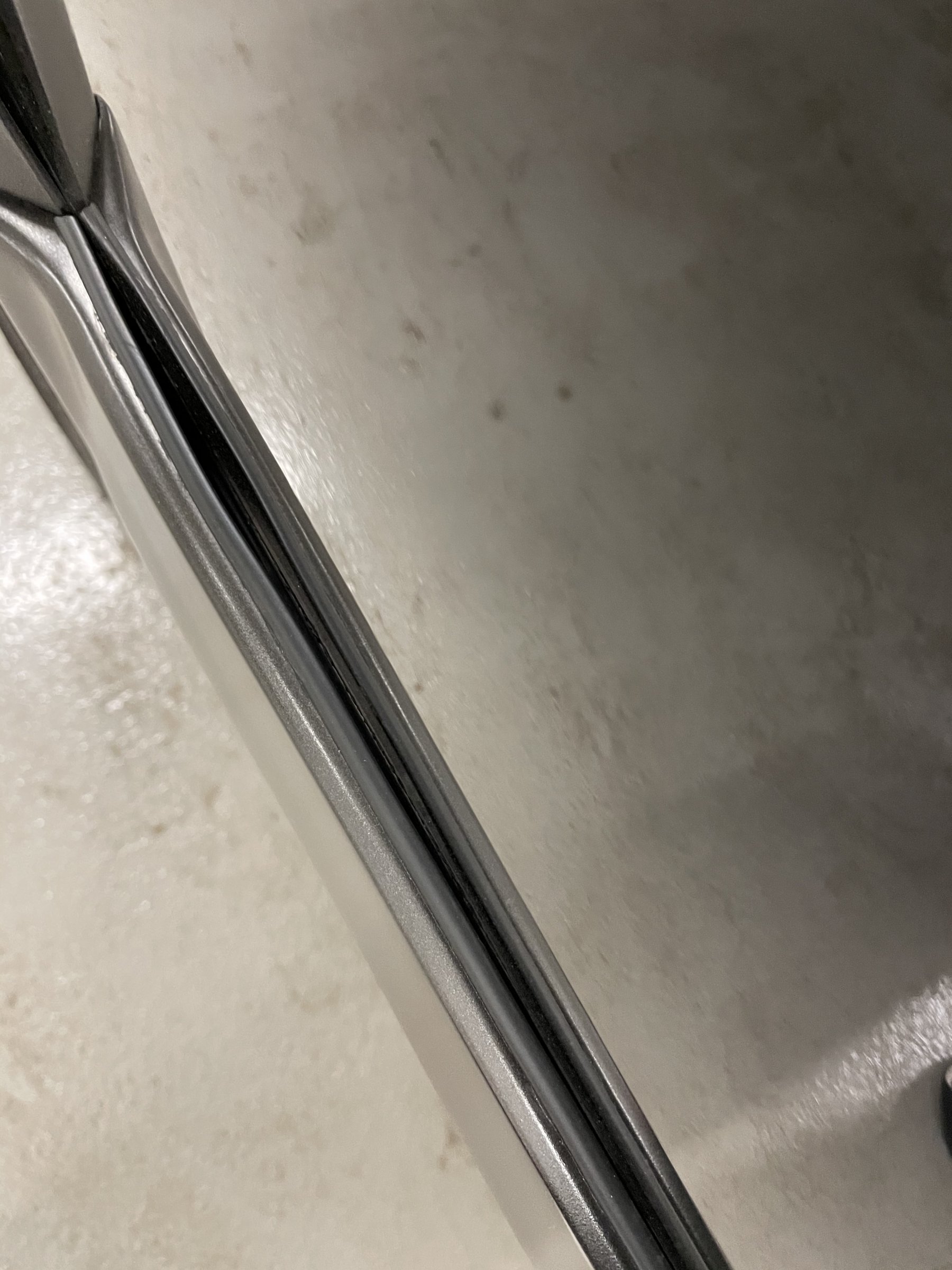

kurze Frage. Bei mir sind die Aeroleisten verbogen, sodass die nicht mehr plan aufliegen. Muss ich jetzt mit sika 221 die kederleiste an die Karosserie kleben, damit das wieder anliegt?
Oder soll ich versuchen die Leisten abzubauen und die wieder geradezubiegen :-)?
