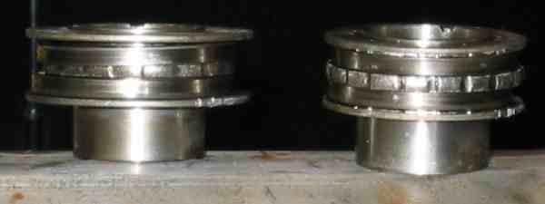

Hm, da war doch was beim 2.3, weniger die Ketten selber sondern die Kättenräder auf den Ausgleichswellen. Irgendwo gab es mal den Extremfall, dass diese rund gemahlen waren. Müsste man die Suche hier bemühen, findet sich dann sicher.
Du meintest diese:
aus http://www.saabnet.com/tsn/members/gallery.html?memberID=112&do=show&id=155
Bearbeitet von patapaya
das kenne ich aber auch von einem 2,0l sauger 9-3
Wenn ich das recht erinnere war das ein Problem des Baujahrs, oder? Irgendwann gab es bessere Räder.
