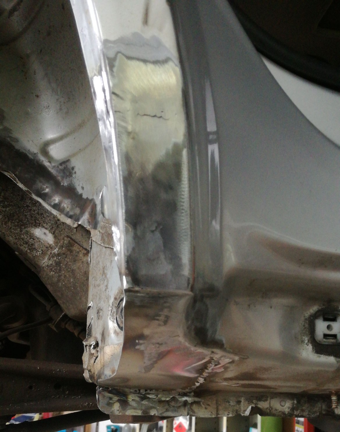

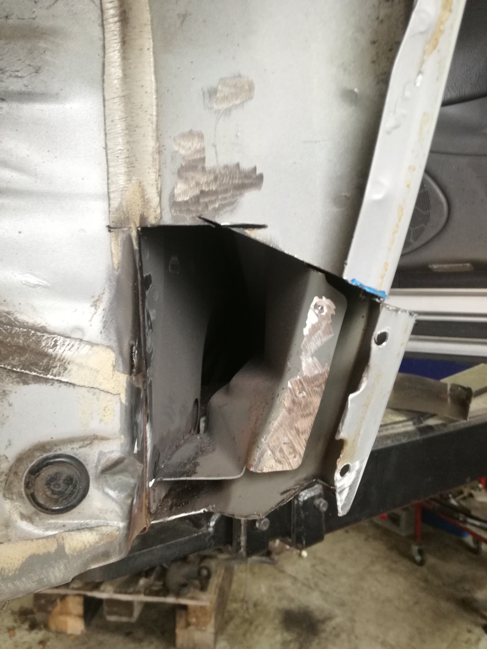

Ob es alsbald Reparaturbleche für diesen Bereich geben wird ?
Gibt es doch bei Skandix. Waren mir nur zu teuer für den alten Diesel. Hab dann selber gedengelt.
Die Rep-Bleche bei Skandix sind unverschämt teuer! Aber leider nur dort zu bekommen...:-(
Tolle Arbeit - was eine Mühe - für ein Auto mit Restwert ... na ja. Ob es alsbald Reparaturbleche für diesen Bereich geben wird ? Bin gespannt wie lange es bei mir halten wird. So perfekt wurde es wohl nicht gemacht .... eher so dem „Zeitwert“ entsprechend. Interessant wäre ein Italo-9/5 ... aber das scheint eher selten zu sein.
So ein Aufwand habe ich an der Stelle auch nicht betrieben.
Bei mir war der Rostbefalll ähnlich bei dir, ich denke da reicht unsere Vorgehensweise aus:top:
Wenn der ganze Schweller nach aussen durchgefault ist, kommt man wohl nicht drumherrum mehr Geld in die Hand zu nehmen:tongue:
Leider nein
speziell an diese stelle rosten alle 9-5 - ausnahmslos, egal ob aus Italien, Schweden oder sonst wo
das ganze hat mit Salz und Schnee überhaupt nicht zu tun
dort sammelt sich staub und erde von der Strasse, bei regen wird nass und zerfresst das Blech von außen, als währe im erde begraben
nach meiner Erfahrung existieren keine SAAB 9-5 mehr die dort nicht ge- oder bereits durchgerostet sind. ganz egal was für Baujahr
wenn aber rechtzeitig entdeckt und Fachgerecht gemacht, sowie die Schutzleiste vom Radlauf entfernt (damit regelmäßig mit Wasser gespült wird) hält das ganze locker weitere 10Jahren
Welche Schutzleiste vom Radlauf?
Wohl die Plasteabdeckung der Radlaufkante - allerdings meine ich, dass die mit dieser Roststelle am Schweller nichts zu tun hat...
So ist es, das hat mit dem Schweller nichts zu tun. Im Radlauf beginnt der Rost an den Schweißpunkten von innerem und äußerem Blech, da hilft nur Hohlraumversiegelung.
Beim IntSaab stand ein nicht sonderlich gepflegt erscheinender 9-5 I Facelift aus Spanien, das wäre eigentlich Fahrzeug Nr. 4 gewesen, das keine Anzeichen für Rost hatte. Den habe ich nicht mitgezählt, da vermutlich nicht repräsentativ. Da wird das "Feuchtbiotop" die meiste Zeit eher ein "Sandkasten" sein.
Nein, gibt noch eine andere Quelle. Hatten wir beide hier schon. Die anderen sehen nur qualitativ nicht sonderlich doll aus. Sind nicht frei gestanzt, nur tief gezogen.
[mention=2503]Flemming[/mention]: könntest Du mir die andere Quelle bitte nennen? Unter der Schwellerabdeckung ist die Feinheit der Verarbeitung nicht sichtbar. Danke Dir.

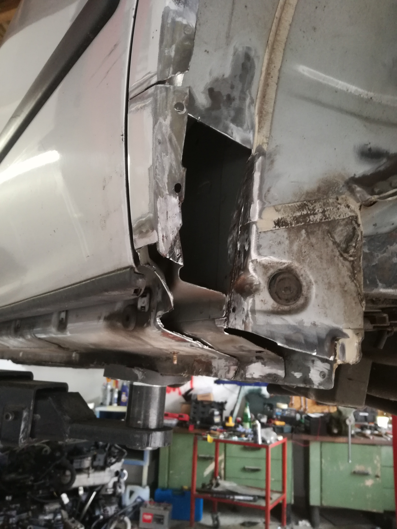

Wozu brauchst du da im nicht sichtbaren Bereich ein Reparaturblech? Da kannst du doch genauso schnell was kanten. Und das Rep-Blech geht bis zum Radlauf, da finde ich die Arbeit schon ärgerlich.
https://www.saab-cars.de/threads/radlauf-reperatur-bleche.70895/
Okay, diese Bleche sehen wirklich etwas lieblos aus. Das mit dem selber dengeln ist aber so eine Sache, vor allem das sichtbare Stück Radlauf... Ich schaue mal genau bei mir nach, wie weit der Rost schon geht. Dann kann ich noch immer entscheiden.
Ich hab es aus zwei Teilen zusammen gesetzt.
Ja, denke das es anders auch nur schlecht möglich ist. Die Form ist schon recht kompliziert.
Wenn es nur die unteren 15cm sind geht es. Ich musste nur deutlich weiter hoch. Aber das Treiben braucht Zeit und Geduld.

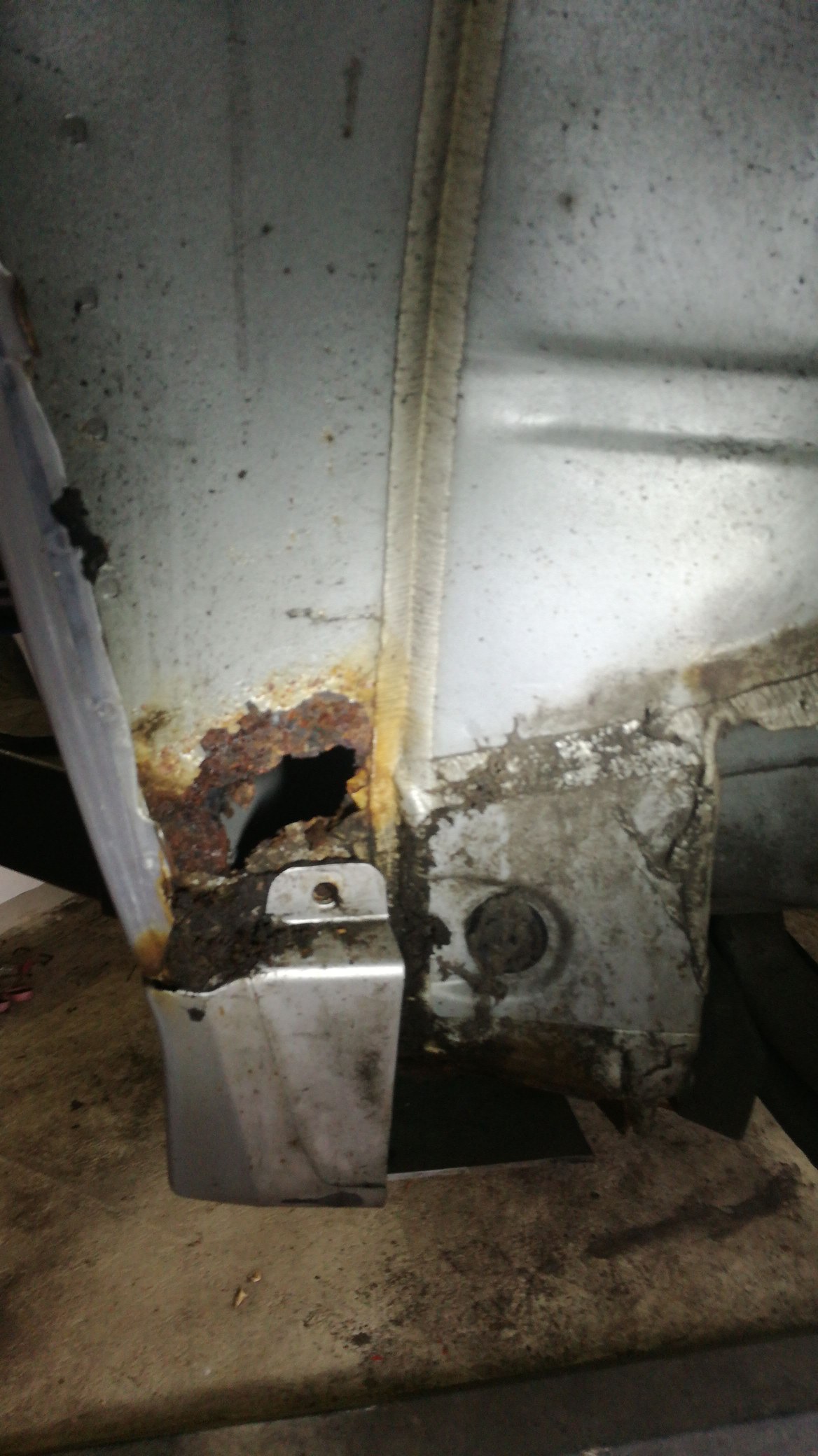

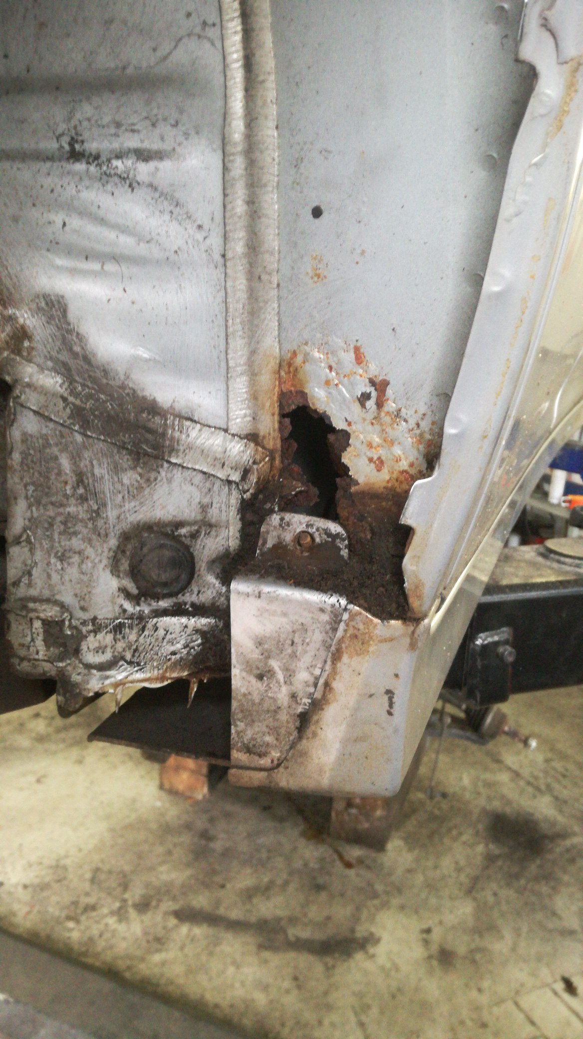

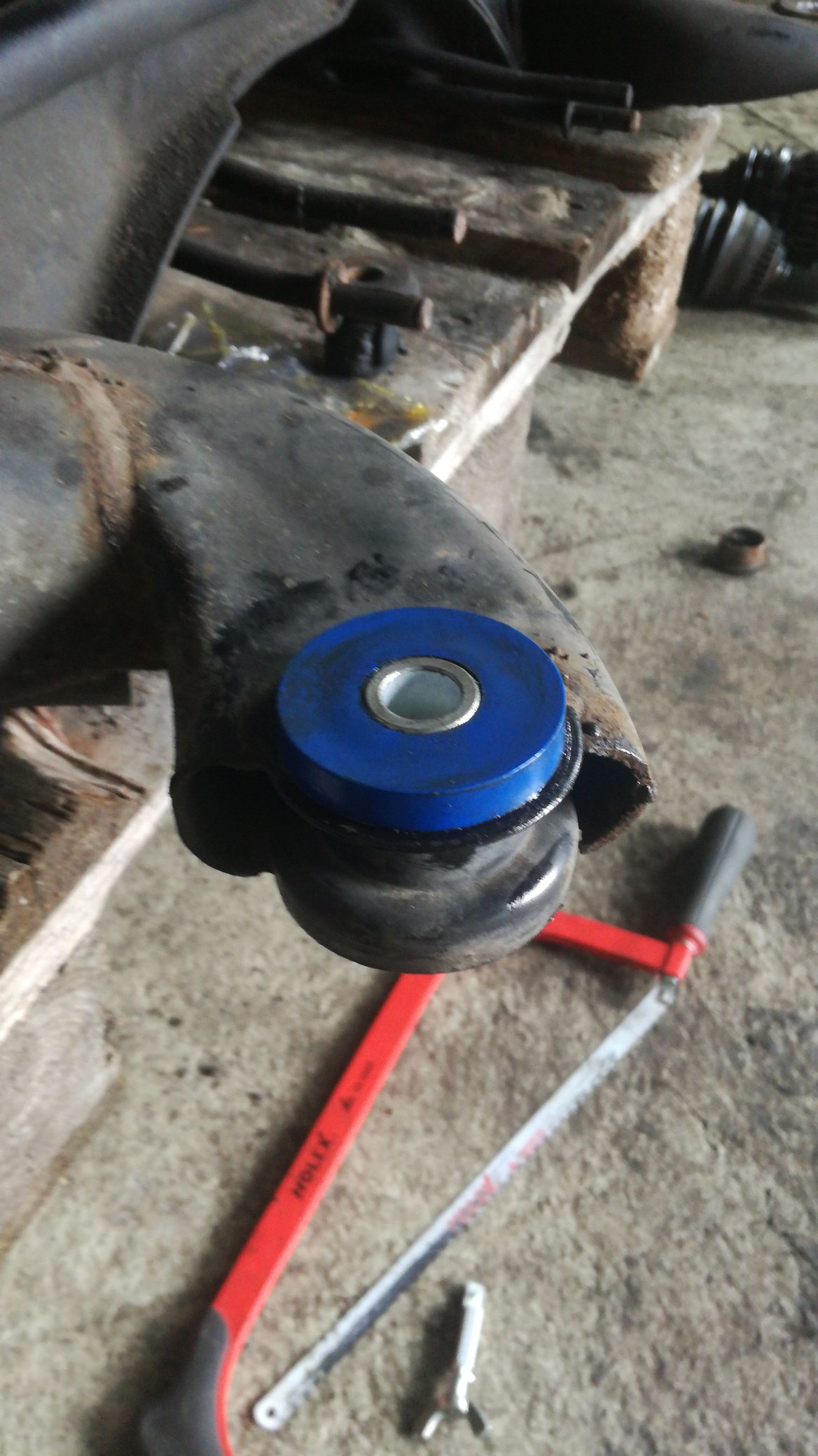

Hier mal Fotos von einem 9-5 MY 2003
IMG-20190925-WA0002_resized_20191006_040614870.thumb.jpeg.5df3dde1abdb8d0c5cf34a9e54da989d.jpeg
IMG-20190925-WA0004_resized_20191006_040616273.thumb.jpeg.e9b1f214e07560a6026ae9c6892970dd.jpeg
IMG-20190925-WA0006_resized_20191006_040615754.thumb.jpeg.37f02e3795e11c26d98f4733f5e71e0c.jpeg
IMG-20190925-WA0008_resized_20191006_040616990.thumb.jpeg.23b36b6a46c6914fa94d6f4d7d2f01ad.jpeg
IMG_20190917_151558_resized_20191006_040503389.thumb.jpg.7042437c59f5441dad287d12d58032b6.jpg
IMG_20190927_125411_resized_20191006_040505194.thumb.jpg.3f7a1009a4ba6dda596099a793a2b456.jpg
IMG_20190927_144930_resized_20191006_040504289.thumb.jpg.8432fb58d2c6060e503594c232dcc263.jpg
IMG-20190927-WA0009_resized_20191006_041503994.thumb.jpeg.0ac9a84da1cab62227babaed1f0fef89.jpeg

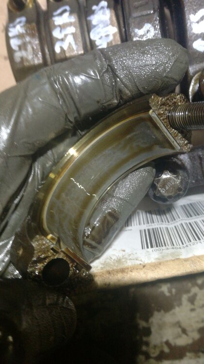

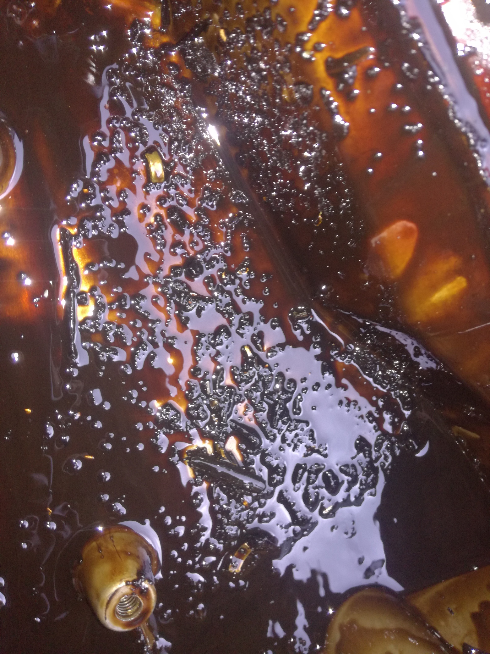

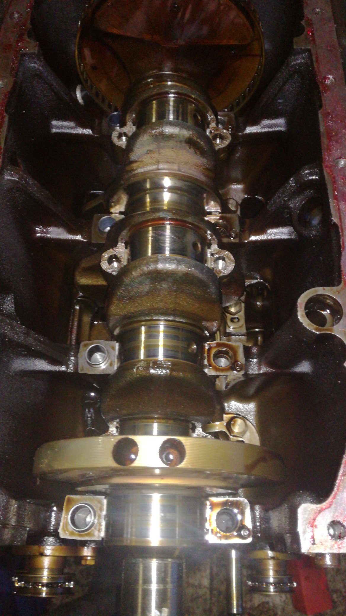

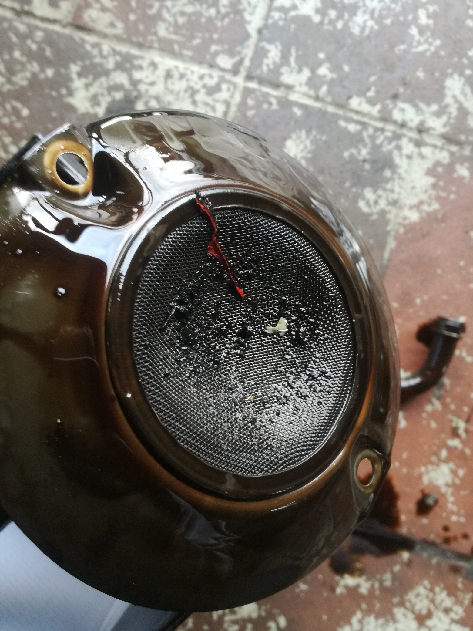

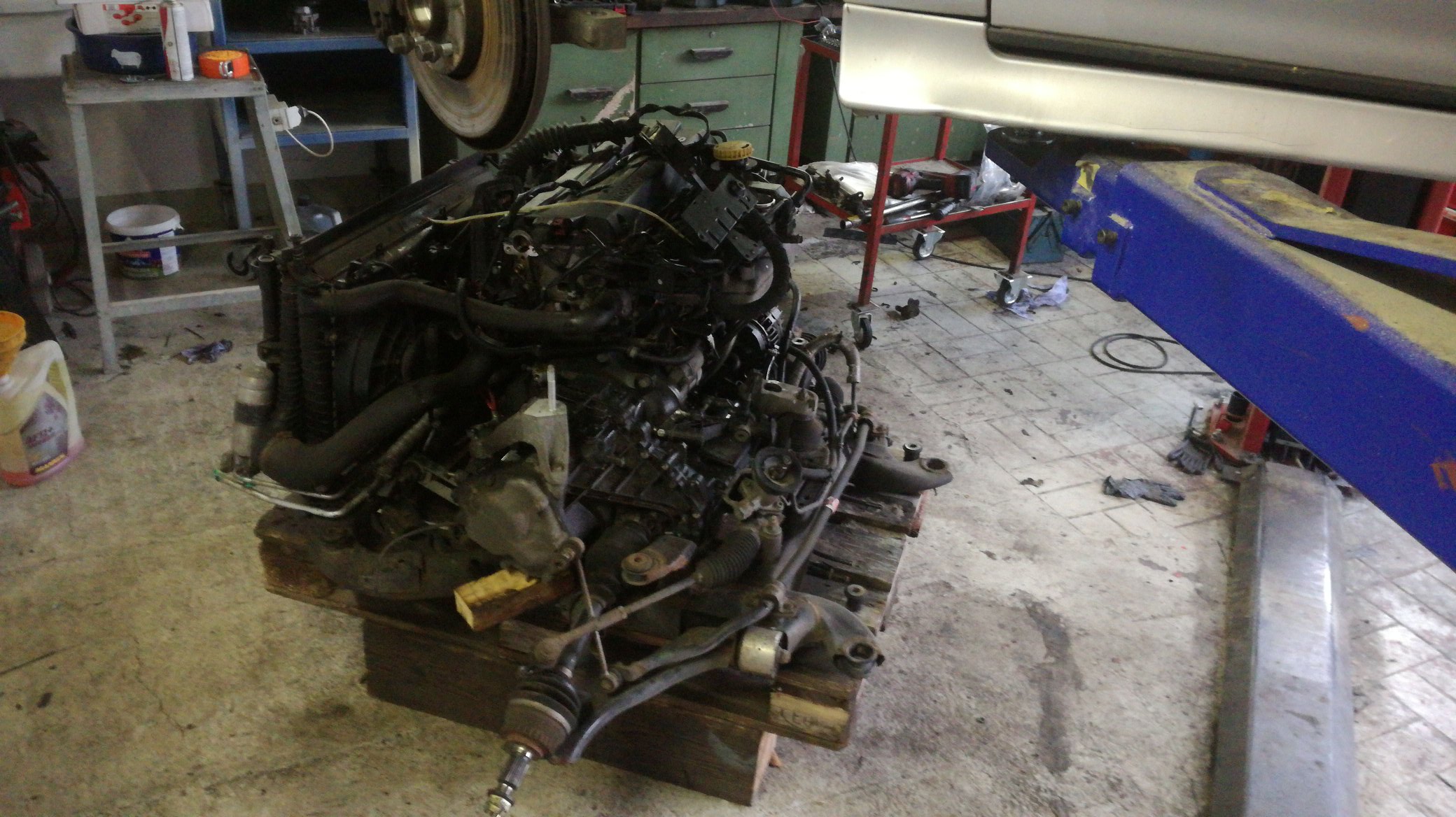

Und noch ein paar, jetzt etwas rostärmer. Laufleistung 180.000km. Neuestes PCV Kit war verbaut. Steuerkettenspanner war voll ausgefahren. Woher die Metallspäne in der Ölwanne kommen weiß ich nicht. Der Zylinderkopf war wohl schonmal ab und es wurde mit rotem Silikon rumgeschmiert, vielleicht sind bei diesen Arbeiten irgendwelche Späne reingefallen? Motor lief gut und ohne Nebengeräusche.
Er bekommt jetzt eine Kur.

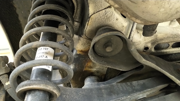

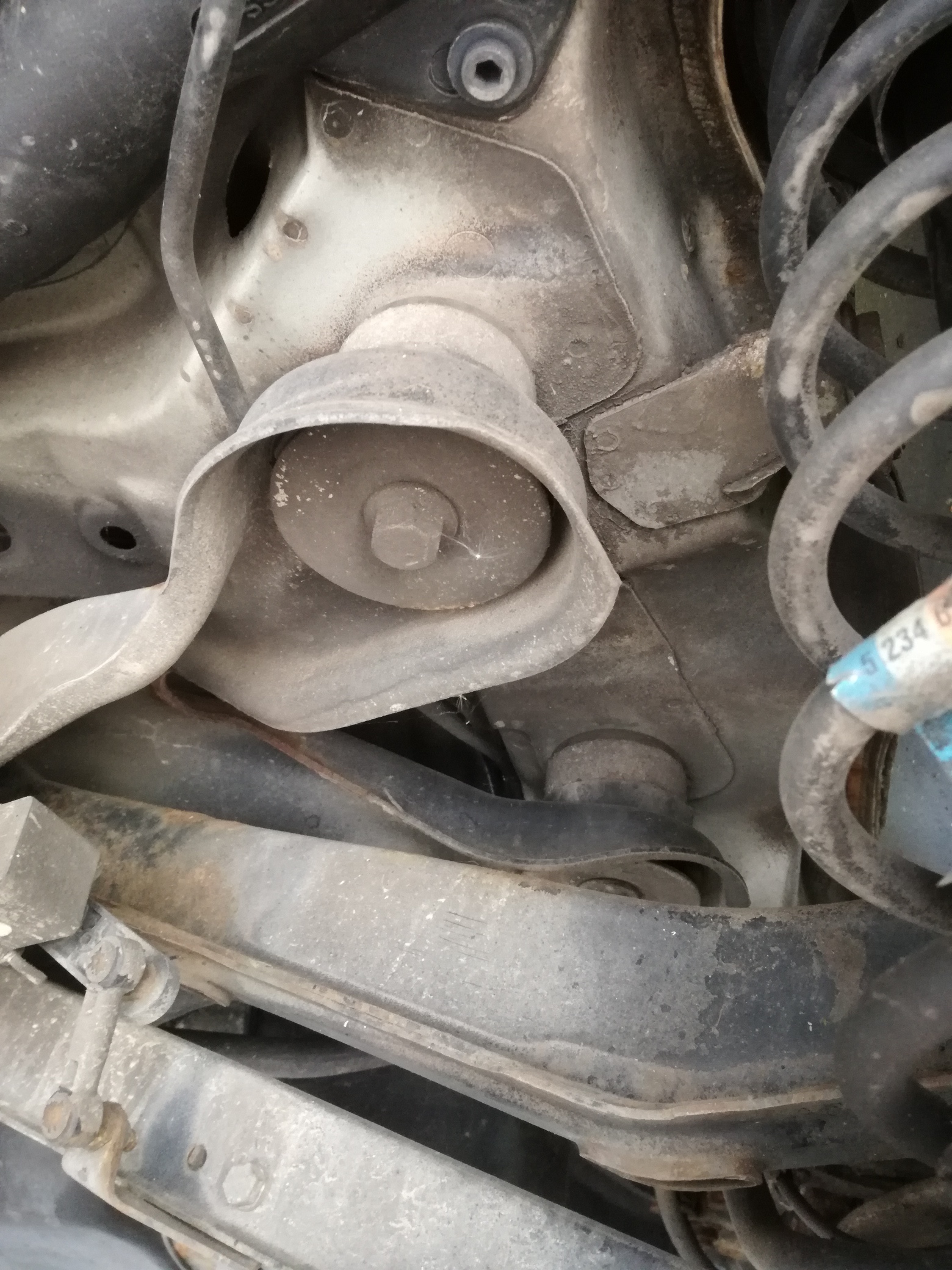

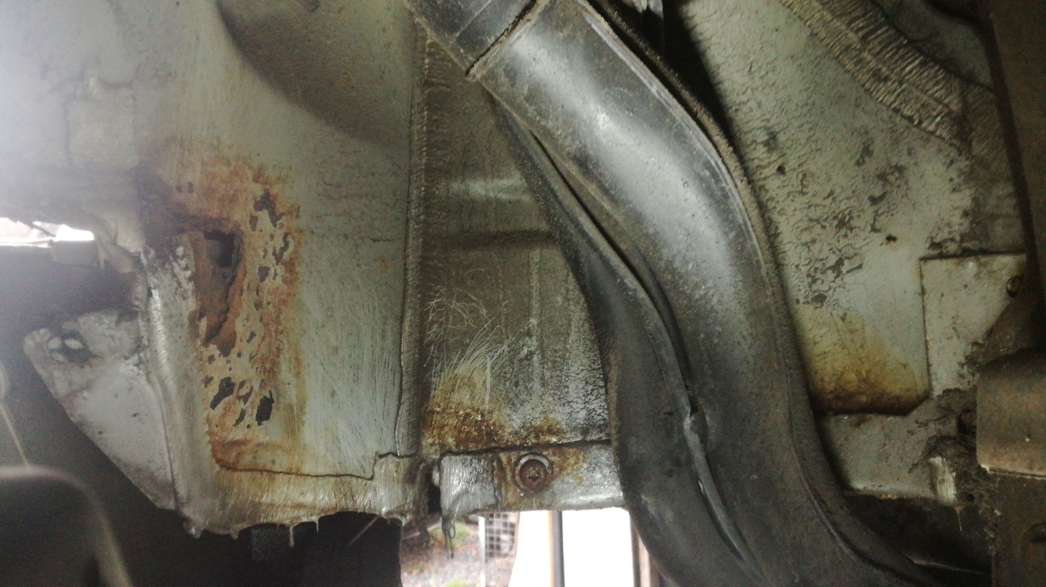

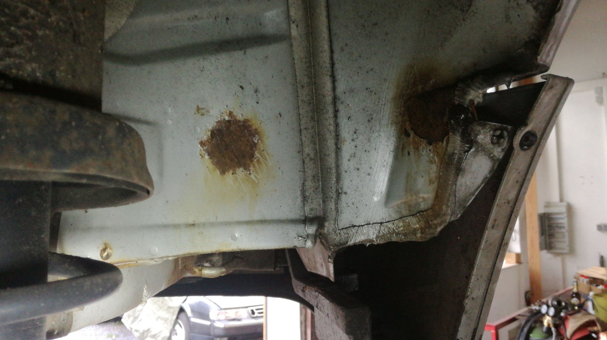

Hallo, Freunde,
habe gerade beim Reifenwechsel mal von unten fotografiert und folgendes Foto geschossen (hatte das gleiche Bild schon vor 2 Jahren auf der anderen Seite, dahinter ist Blätterteig ...).
Mir ist schon klar, dass für den Erhalt der Substanz wohl irgendwann das Schweißgerät ran muss, ich fahre aber den Wagen auch im Winter und würde es gern etwas hinauszögern.
Im März muss ich zum TÜV. Was meint Ihr, kommt man damit durch oder sollte ich noch vorher schweißen lassen?
Liebe Grüße
Ninetofive
Also, nachdem ich gesehen habe, mit welchen Mängeln meiner Tüv bekommen hat, sieht das doch recht harmlos aus:biggrin:
Ich denke mal, dass die Stelle dort oben nicht so auffällig ist.
Aber ich bin kein Tüvprüfer, es steht und fällt mit dem selbigen ;)
Typische Stelle. Sieht bei dir noch recht gut aus. Insbesondere ist der wirklich Träger untendrunter.Sollte kein Problem bei TÜV machen.
Aber dennoch nicht auf die lange Bank schieben! Je länger man wartet, umso schwieriger und umso mehr Arbeit...

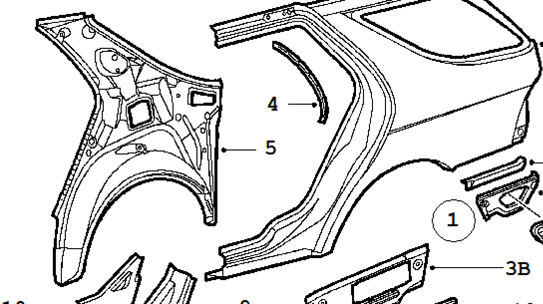

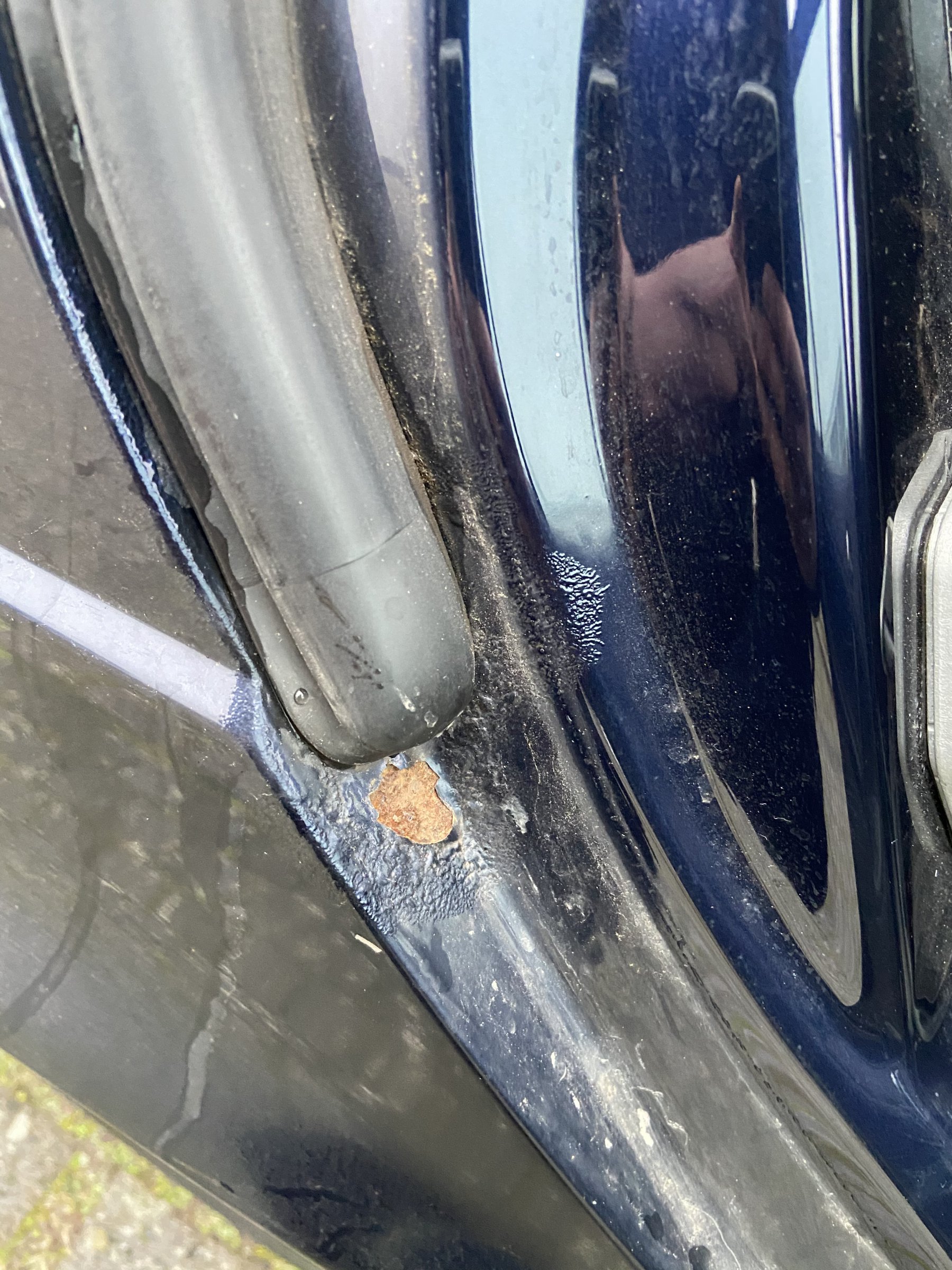

Falls das hier schon besprochen wurde, tut es mir leid. Hab bisher dazu nichts gefunden. Alles in allem bin ich sehr zufrieden mit meiner Karosserie, für ein so altes Auto ist meiner nahezu rostfrei. Allerdings habe ich auf beiden Seiten wie auf dem Bild zu sehen Rost an der Fortsetzung der C-Säule. Weiß jemand wo das herkommt? Hab ich so noch nie gehört. Kann ich das erstmal provisorisch behandeln, damit es nicht weiter fortschreitet? Irgendwie muss da ja Feuchtigkeit stehen, weiß aber nicht wie. Ist das Blech durch oder ist es eher oberflächlich?
Entweder mal mit dem Schraubenzieher rumhacken....
Oder mal die Radhausverkleidung herausnehmen und schauen wie es von das unten aussieht....
Die Wege des Rostes sind unergründlich:biggrin:
Wenn, dann 'steht' an der Stelle die Feuchtigkeit unter der dicken Dichtung. Entweder wurde von da aus ein kleiner, tiefer liegender Lackschaden 'bedient' oder aber von einem Befestigungsloch der Dichtung im Blech aus hat der Rost den Lack großflächig unterwandert.
Zum Radhaus selbst hin ist die Stelle nicht offen, da sitzt der Innenkotfiügel dazwischen:
