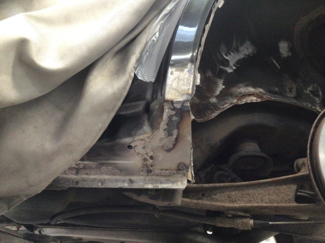

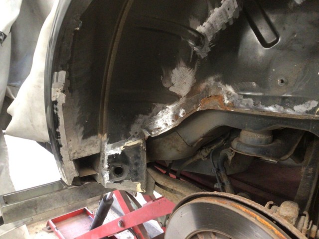

Jetzt hat es mich auch erwischt.
Nachdem der Motor endlich fertig ist, habe ich mich dem Rost an den typischen Stellen gewidmet.
Dabei kam folgendes zum Vorschein:
https://ibb.co/WBH3jSc
https://ibb.co/WPpLgYM
https://ibb.co/BL6ZmhN
https://ibb.co/dt57pZZ
Schlechter Witz.
Das am Radlauf ist bei weitem nicht so schlimm wie gedacht.
Aber wie der Schweller dermaßen rosten konnte ist mir ein Rätsel. :mad:
Ich werde die Tage mal weiter entrosten bis alles metallisch blank ist.
Vielleicht kommt am Wochenende auch die neue Antriebswelle, dann kann ich auch endlich mal die Radkästen und vor allem Aufnahmen des Federbeins prüfen.
Hoffentlich gibt es da nicht so eine große Überraschung.

Bild 3 und 4 sind böse...da lohnt sichs ja schon fast den "Schwellerkasten" äußerlich komplett abzuschneiden und im Ganzen neu einzuschweißen^^. Unter den Kunststoffschwellern sieht mans eben ewig nicht. Frag mal die BMWler, speziell E36-Fahrer, die kotzen reihum im Strahl...
Kann mich da nur anschließen... :mad:
Rost am vorderen Ende des Schwellers haben nicht alle 9-5. Meiner ist ja auch derbe rostig (und heute Nachmittag geht es weiter mit Schweißen :rolleyes:), aber vorne ist da kaum was. Scheint mir so, dass bei einigen die Gewindebolzen der Auslöser sind. Und wenn die vorderen im Spritzbereich des Vorderads mehr Probleme machen, dann sieht es wohl SO aus.
Ansonsten hatte ich die Schwellerdecke hinten ersetzen müssen (siehe meinen Thread). Mit einer Abkanthilfe und einem großen (Stahl-) Rohr kann man das Blech recht gut nachformen. Liegt ja glücklicherweise nicht im Sichtbereich denn es kommt ja eh die Schwellerverkleidung darüber, weshalb das optisch nicht absolut perfekt sein muss.
Ich meine vorn waren bei einigen 9-5 so eine Art "Spritzlappen" verbaut, damit eben nichts in den Schweller eintritt.
Am 902 gab es sowas vorn auch.
Ich vermute das bei DL_SYS keine dran sind? Vor etlichen Jahren ein Steinschlag, das fängt an zu gammeln und wandert weiter. Die Löcher werden größer und immer mehr Salzpampe kommt rein, aber nicht mehr raus.
Gerade weil da die Kunststoffabdeckungen drauf sind, siehts der TÜV auch nicht sofort. Also gammelt das munter vor sich hin.

Sag mal: Das riesen Loch ist vorn, oder? Das ist keineswegs typisch. Bin erstaunt...
Ja genau auf Höhe der Fahrertür.
Ich bau die gleich mal aus und entroste alles bis aufs blanke Metall.
Es sieht schlimmer aus als es ist.
Denke die Reparatur an dieser Stelle ist noch echt gnädig.
Solange die innen liegenden Bleche noch intakt sind, ist das... ärgerlich. Aber gut machbar.
Ich kann mir eigentlich nur vorstellen, dass das an einem vor Urzeiten bereits abgerissenen Bolzen für eine oder zwei Kunststoffmuttern liegt. In der Gegend ist mir noch nie was an einem 9-5 aufgefallen, auch kein nennenswerter Mocker unter den Schwellerverkleidungen.
Kenne ich vom 9-3 die Stelle - dort auch immer schön unter der Schwellerverkleidung versteckt...

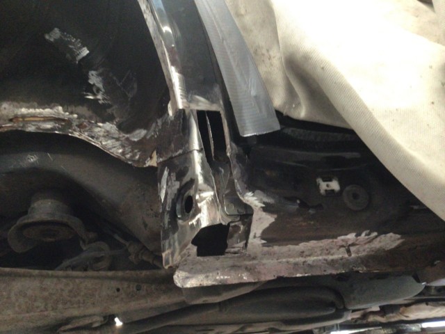

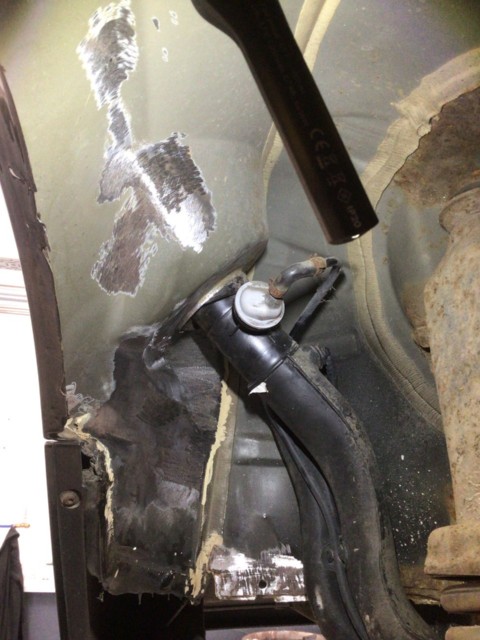

Ich habe jetzt so weit alles grob mechanisch entrostet auf der Seite.
Tür und Kotflügel habe ich kurzerhand ausgebaut.
https://ibb.co/Mh6Zvdy
https://ibb.co/W2x868Y
https://ibb.co/whr4DvD
Am Seitenteil ist leider doch etwas weiches Blech dabei.
Wird mit rausgeflext und an der Stelle mit 1mm Blech ersetzt.
Für das untere Stück tut es auch etwas dünneres (dachte da an 0,8mm).
Werde morgen nochmal mit einer richtigen Drahtbürste drübergehen und ein letztes mal mit Säure einstreichen.
Am Wochenende trenne ich es dann raus.
Mir ist dann übrigens auch aufgefallen warum das passiert ist:
https://ibb.co/wwfFJ2H
https://ibb.co/my4JbR1
Ich hab das gestern einfach übersehen.
Da hat jemand ernsthaft den abgerissenen Bolzen mit Karosseriedichtmasse eingeklebt.
Habe ja schon viel Pfuscherei gesehen, aber das ist schon echt dämlich.
Selbst ich mit meinen zwei linken Händen käme nicht drauf das an dieser Stelle so zu machen.
Wäre vermutlich besser ne Spax reinzudrehen.
Was man übrigens auch gemacht hat (5cm neben der Stelle und KEIN bisschen Rost).
