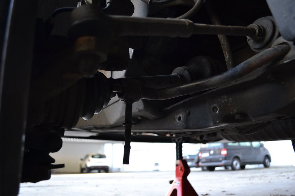

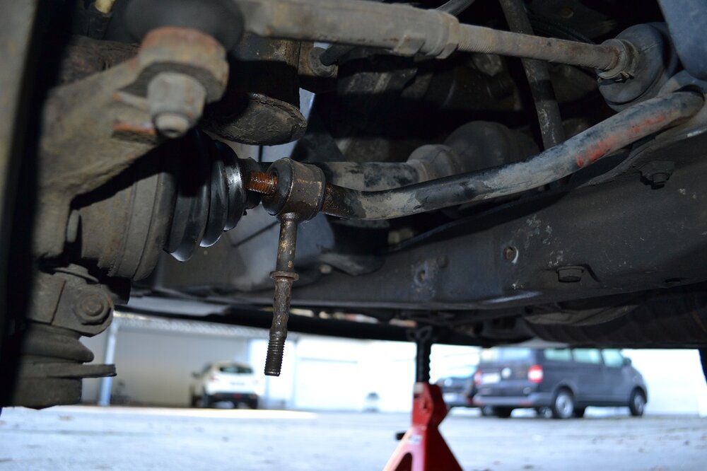

Hab die hinteren querlenkerbuchsen gewechselt, sowie die koppelstangen und die Traggelenke. Spurstangen Köpfe, vordere querlenkerbuchsen und torsionsstäben mache ich dann auch mal neu.

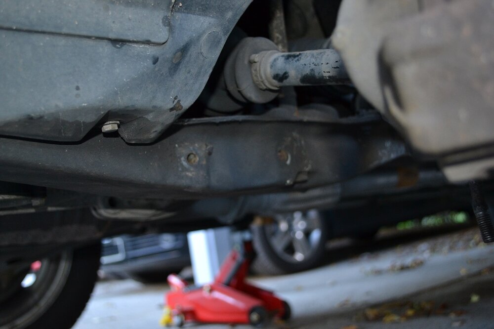

Moiners nochmal. Nach einem Monat des Rätselns habe ich nochmal nen befreundeten Kfz Mechaniker drüber schauen lassen. Zum poltern und Lenkrad wackeln ist jetzt noch ein neues Geräusch auf getreten. Wenn ich beschleunige und bremse sowie beim rangieren tritt jetzt noch ein knarzen/knacken an der BF Seite auf. Wir hatten erst das kreuzgelenk in Verdacht, das liegt aber Bombe an und hat kein Spiel, Domlager genau so wenig. Langsam weiß ich nicht mehr weiter.

Immer mit der Ruhe. Ich war beim TÜV habe gebeten das Fahrwerk genau zu prüfen. Da war anscheinend alles in Ordnung. Ich hab ne Bühne hier und habe alle Teile auf Spiel geprüft. Zusammen mit nem Kfz Mechaniker. Ich fahre nachher in die saab Werkstatt und frage dort nochmal nach. Hätte ja sein können, dass man das Problem schon kennt.

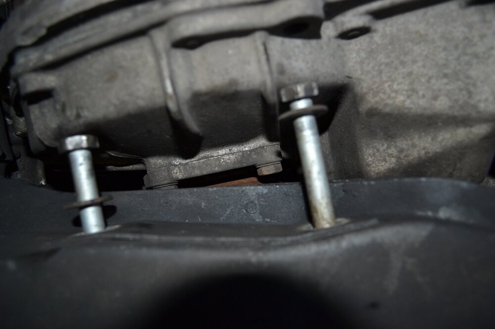

So alles nochmal durchgelesen und eine Ergänzung: Das Lenkgetriebe lagert in 2 Gummibuchsen, die leiern auch gerne aus, da kannst du das Spiel auch mit nem Hebel prüfen. Würde das wackelnde Lenkrad erklären.
