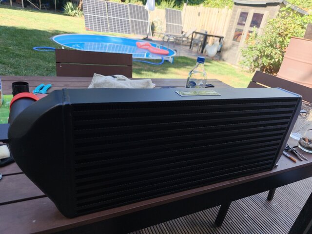

Habe soeben mal den FMIC aus Polen bestellt, optisch ist der ja ziemlich gleich zum DO88,, außer Schwarz, aber kein Verweis auf 9³ Stoßstange, ich berichte, denke die tun sich nichts.
psst, der FMIC aus Polen ist der Do88 in Schwarz mit Label.
Sonntag bestellt heute da.
1:1 14 Reihen Lamellen Anschlüsse, identisch außer er ist schwarz.
Hm, ich hatte mal Fotos verglichen. Ich meine ich hätte da schon Unterschiede an den Abgängen der Schlauchanschlüsse wahrgenommen, was mich vermuten lies, es wären unterschiedliche Teile.
Am 29.7.2026 um 17:39, erik hat gesagt:
nach den Bilden im Netz ist das ohne Zweifel so, da sind ja auch so komische "Bleche" Eingang und Ausgang abgebildet, weniger Reien hat die Abbildung im Netz auch.
Was geschickt wurde ist 1:1 Do 88 schwarz mit einer Plakette mit Seriennummer

Endlich komme ich zum Einbau, der Unterschied ist minimal 😄
paßt natürlich nicht so eben in den NG, Da ist der Multimaster im Einsatz, erst mal Päuschen
innen muss alles "weggeschnizt" werden, äußerlich bleibt die Optik bestehen, es ist aber zwingend die Talladega Lippe von Nöten, damit alles an Ort und Stelle bleibt.
also alles weg bis etwa Niveaus Alu des Stoßfängers, und jetzt Eier ich mit der Beifahrerseite Schraube rum.
Egal ob dieser oder Do88, ein kleiner Bautz, das gesamte Kühlerpaket ist im Sack!
