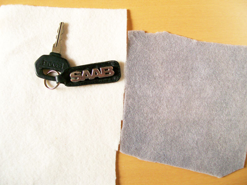

Ich habe creme genommen. Um den Farbton anzugleichen habe ich probeweise erst ein kleines Stück gefärbt.
Dazu muss man sagen, dass sich Acryl kaum färben lässt. Deshalb habe ich schwarze Simplicol Textilfarbe genommen, in der man den Stoff nicht kochen muss (kostet 2,95).
Nach einer Stunde in 40° warmem Wasser sah er zunächst fast schwarz aus. Dann mit kaltem Wasser spülen und siehe da: es bleibt genug Farbe an den Fasern, dass der Stoff genau den richtigen warm-grauen Farbton annimmt! Im Bild links vor dem färben, im Bild rechts nach dem färben.
Nebenbei hat sich die Oberfläche auch ein wenig geändert, so dass er kaum vom originalen Himmelstoff zu unterscheiden ist! Mit einem Unterschied:
Der Filz läst sich hervorragen formen und an die Mulden anpassen. Er behält dabei seine Form. Und er ist leicht zu verkleben. Hängende Himmel sind Geschichte!

Leider ließ sich die große Stoffbahn nicht gleichmäßig färben und ist fleckig geworden.
An diesem Punkt gebe ich auf, bis geeignetes Material in passender Farbe verfügbar ist.
