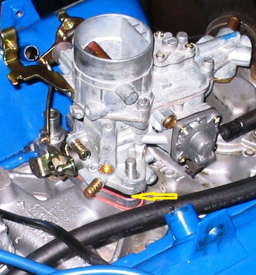

Oder ein Thermisches Problem?!?!?! Ist zwischen Ansaugbrücke und Vergaser die Kunststoffplatte montiert, die verhindert, dass der Vergaser heiß wird?

Thermik: Wie schnell die Hitze ohne die Zwischenplatte in den Vergaser hochsteigt und wie lange es dann noch dauert, bis sich der Sprit in der Schwimmerkammer so weit aufheizt, bis es Blasen gibt, vermag ich nicht zu sagen.
Aber ich denke mal schon, dass das nicht gleich in 20 Minuten geschieht!
So rein von der Logik her scheint mir diese Möglichkeit Dein zeitabhängiges Problem am ehesten zu erklären!

Naja, in der Schwimmerkammer hält er sich ja ein wenig auf, so dass durchaus die Chance besteht, wenn rundum das gesamte Gehäuse schön kuschelig warm ist, ebenfalls warm zu werden. Und wenn der Vergaser so richtig heiss wird, da er fälschlicherweise direkt auf der Ansaugbrücke sitzt!?!??! Könnte ich mir schon vorstellen!
So siehts mit korrekt verbauter Isolierplatte aus.
Kann ich mir eher nicht vorstellen. Es sei denn, das Auto geht immer dann aus, wenn es länger im Stau steht bei warmen Außentemperaturen. Ansonsten tippe ich auch auf die Zündspule.

Übrigens hat er ne Plastikplatte unterm Vergaser.
