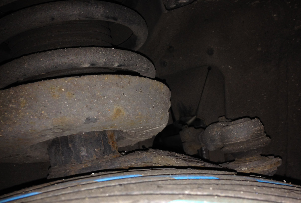

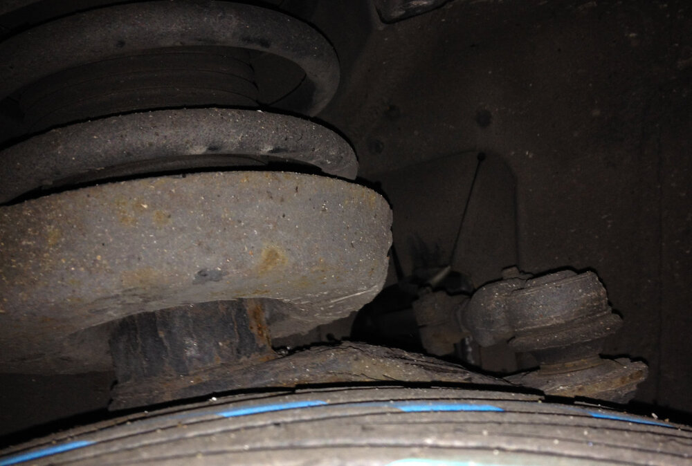

1) Fahrwerk / Federbeine
Bilder sind angehängt. Ich konnte leider nur den Teller und die Feder fotografieren, nicht unter dem Faltenbalg. Als wie kritisch ist der Zustand einzuordnen? Besteht da schon Handlungsbedarf und wäre das sicherheitsrelevant?

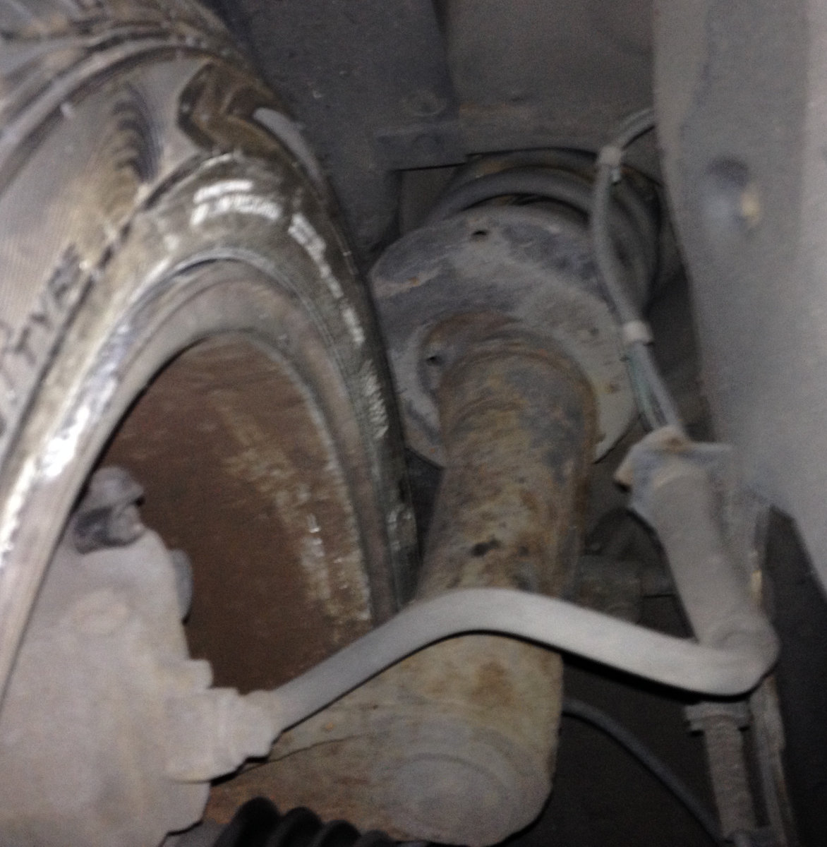

wurde soweit alles erwähnt, vielleicht kannst du noch mal in den federbein-federteller fassen und fühlen ob unten ein stück abgebrochene feder liegt.
insbesondere rechts (kann täuschen) könnte unten etwas an der feder fehlen, laut bild macht die feder einen befremdlichen bogen........lässt vermuten.

Wagen ist werkstattgepflegt (namhafte Werkstatt, nicht ATU oder dergl.) bis zuletzt und mit Sicherheit das Gegenteil einer Mühle. Solche hatten wir schon. Warum die Felge innen so aussieht wie sie aussieht habe ich mich allerdings auch schon gefragt. Sieht aus wie rost, ist aber eine Alufelge.
Möglicherweise liegt das an der Belichtung.

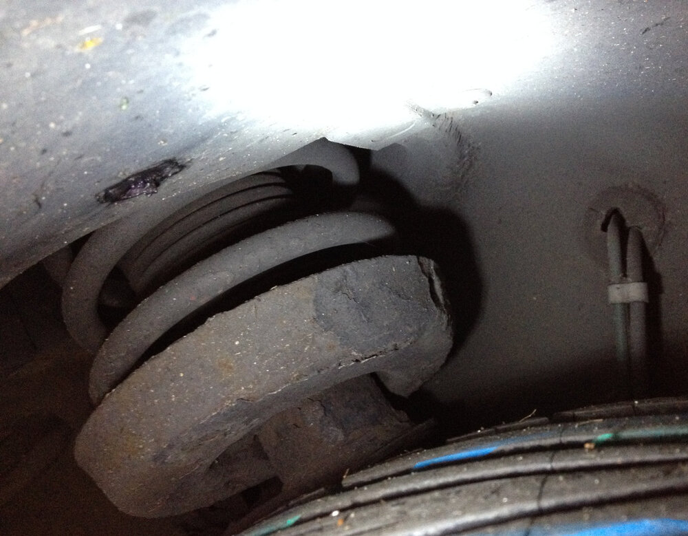

Auf Bild 5 meine ich an den Schweißnähten der hinterachsaufhängung etwas gammel zu erkennen. Teilt jemand diese Beobachtung?

Das Federbein des 902 ist weniger rostanfällig, wenn Du das meinst.

An der Hinterachse war mein 902 ähnlich, habe ich mit Fertan und Wachs beseitigt, seitdem wieder schön.

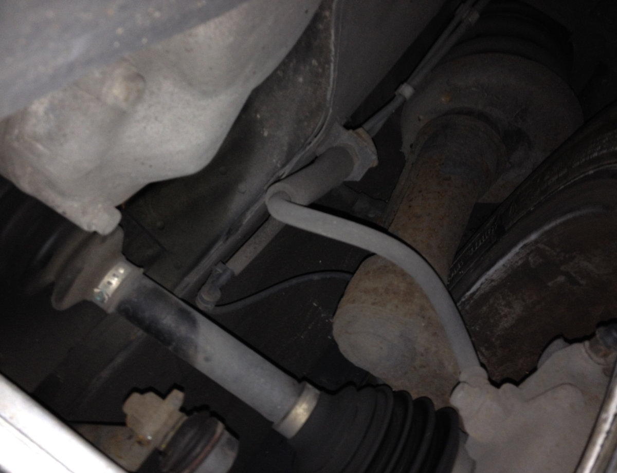

Die Bremsschläuche haben gerne stark rostige Verschraubungen, auch mal kontrollieren.
Die Stoßdämpferaufnahmen hinten sind rostanfällig, ebenso hinten die Federteller.

Bremsschläuche ganz klar sicherheitsrelevant,
Stoßdämpferaufnahmen und Federteller ebenso
Am besten einen erfahrenen Saabisten und Wagenheber vor Kauf hinzuziehen.

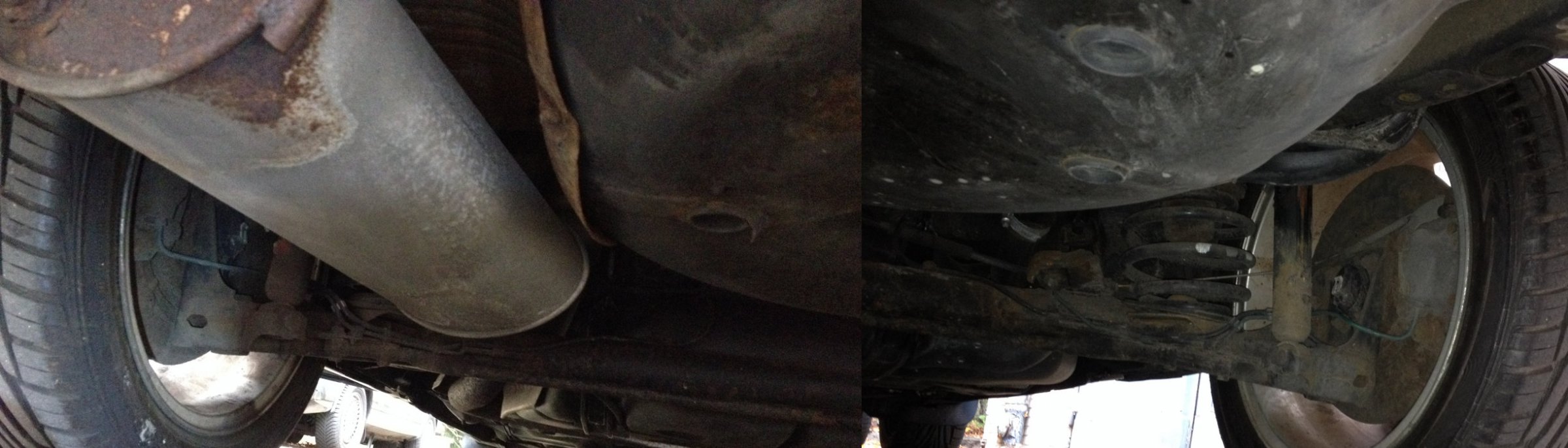

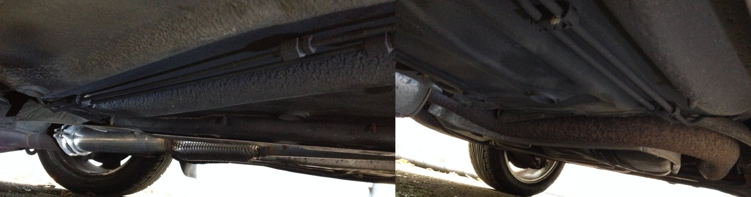

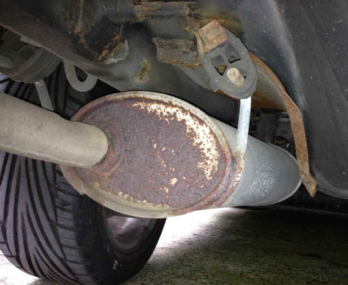

Ich habe zwei weitere Bilder hochgeladen, in denen die Felgen von innen in etwas anderem Licht zu sehen sind. Für mich sieht es nach Schmutz aus, aber ich könnte mich täuschen. Von außen machten die Felgen einen normalen Eindruck.
saab_902_unterboden.thumb.jpg.7e63c1e9ccfac5f7670748315d18f68b.jpg saab_902_auspuff.thumb.jpg.f2f33be7e039c7091a28a7ef64fffdfb.jpg

ich sehe reifen, welche scheinbar frisch montiert wurden, warum sind die felgen (augenscheinlich so versifft) weiter, die reifen das profil gibt es diese reifen überhaupt noch u nicht überaltert?
es ist ein 2,0l sauger, scheinbar mit einer wildwest zusammen gesetzte A-Anlage mitteltopf augenscheinlich (turbo) endtopf (zubehör) flexrohr (neu)
stoßdämpfer hinten stark rostbefallen (scheinbar die ersten), Tank bzw Benzinpumpe könnte ern wurden sein, oder die schellen der schlauchverbindung waren einfach weggerostet u wurden ev. für den Tüv ersetzt.
