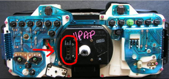

in der Zwischenzeit habe ich alles eingebaut, es fehlt nur noch der Anschluß des Tachosignals.
Das hier ist zwar nicht meine Tachorückseite, sieht aber genauso aus:
Wo schließt man denn dort den Stecker vom Tempomat-Kabelbaum an?
Mir scheint der Tachosensor #41 08 270 zu fehlen, eine Bezugsquelle habe ich erstmal nicht finden können.
Wo wird der Sensor denn drangeschraubt? An die 4 Schlitzschrauben rund um die Tachowelle?
Wer weiß wo ich den Sensor auftreiben kann? Hat der eine VDO-Nummer?
Viele Grüße,
Thomas
Beim 93er Modelljahr ist der Sensor im Tacho integriert, Kabel geht im Zentralstecker in Fahrtrichtung links ab - Farbe weiß ich nicht mehr. Bitte beachten: Das ausgegebene Signal paßt nur zum neuen Steuergerät.
Kenn mich leider mit den neuen Karren nicht so gut aus, aber ich kann ja mal schreiben was ich aus der Erinnerung noch weiß bzw. gerade den Schaltplänen entnommen habe:
- Ab MY89 ist der Sensor im Tacho.
- Da sollte bereits ein Kabel angeschlossen sein, das Signal geht m.W. auch ans Motorsteuergerät.
- Der mittlere Anschluss ist der, an dem das Signal anliegt. Da sollten bereits ein grünes und ein blaues Kabel angeschlossen sein. Das blaue verfolgst du nach, am Ende sollte ein leerer Stecker sein, da kannst du dann dein blaues Kabel zum Tempomat-Steuergerät anschließen.

nochmals vielen Dank - tatsächlich baumelte der Stecker mit der blauen Leitung undschuldig direkt über den Tempomat-Padalschaltern,
hätte ich auch früher entdecken können. Habe halt in der Vergangenheit zuviel mit dem Tempomaten des Mercedes W116 gearbetet,
da ist der Speedsensor immer hinten am Tacho angeschraubt. Man lernt nie aus. (btw: die Tempomatsystem Mercedes 70er-Jahre und Saab-901
hat erstaunliche Ähnlichkeiten...)
