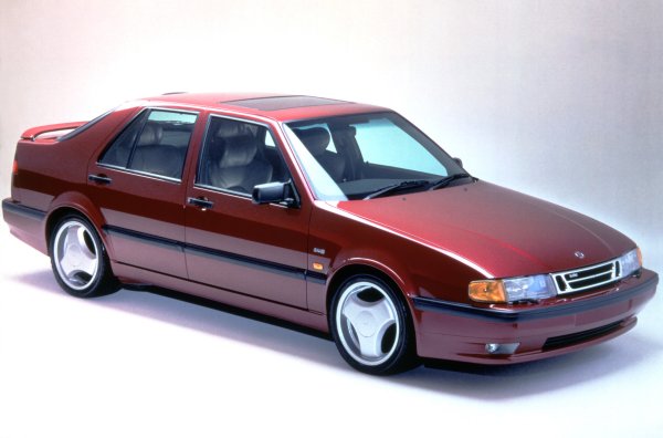

Meine Basis ist ein 9000 Aero, mit überholtem Motor und Getriebe und einer schlechten Karosse.
Da es eh ein Nutz- und Spassauto wird und keine Beauty-Queen, ist mir der ein oder andere Rostfleck egal. Bevor der Wagen aufn Schrott geht, gebe ich ihm auf diese Weise die letzte Ehre.
Für Wärmeabfuhr ausm Motor ist gesorgt, selbstgebaute Bremsenkühlung läge auch schon da, (Porsche Bremse hätte ich auch noch, allerdings würde ich zu Beginn auf Metallbeläge und spezielle Scheiben bauen da die Porsche Bremse keinen TÜV Bekommt), ein Satz Semislicks ist schnell bestellt, 3" ab Turbo liegt auch im Keller und die Kiste Leerräumen und 2 Schalensitze einbauen bekomme ich auch noch hin.
Festhalten: Ein Gewinde aus den frühen 90ern habe ich auch noch!
Ich schätze das ohne Innenausbau, Klima, Fensterheber, Wischwasserbehälter und kleinigkeiten ca. 1200kg drin sind.
In Verbindung mit einem gut gekühlten Aero Motor, klingt das nach einer Vielversprechenden Kombination...
