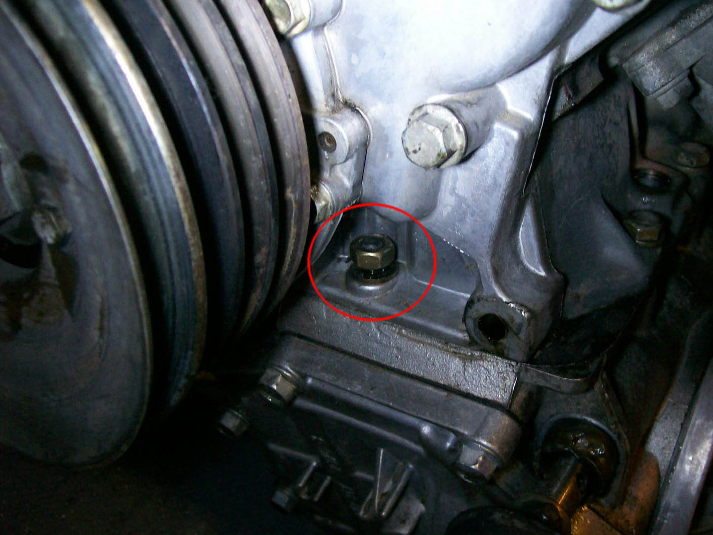

Da wollte ich heute mal an meinem ausgebauten Motor den Deckel zum Wechseln der Steuerkettenführung abnehmen - geht nicht!
Im Getriebe sitzt ein Gewindbolzen der es verhindert, nach lösen aller Schrauben und der Mutter den Deckel nach hinten abzunehmen! Ich glaubs nicht!
Muss man dazu wirklich den Motor vom Getriebe trennen oder den Zylinderkopf abnehmen? Wie soll das sonst gehen? Hätte man statt des Gewindebolzens im Getriebe nicht eine Schraube einsetzen können?

Ja, daran habe ich auch schon gedacht. Aber warum ist da ein Bolzen und keine Schraube?

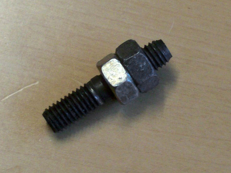

Mit einer zweiten Mutter kontern und samt Bolzen rausdrehen. Später eine passende Schraube rein. Passt. Habe ich vor über einer Dekade im eingebauten Zustand so gemacht. Der Deckel ist bis heute dicht geblieben.

Mit einer zweiten Mutter kontern ...
Genau! Halte ich für die deutlich bessere und 'flexibelere' Lösung-

Kontern ist die einzige Möglichkeit! Nando hat mir Mut gemacht.
Es ist gar nicht so schwer und der Deckel ging gut ab.
Man kommt gut dran, wenn man die Ölpumpe abbaut. Der Bolzen hat eine Länge von 38 mm und man muss die beiden Muttern nochmal nach unten versetzen, wenn der Bolzen 1 cm herausgedreht ist. Ansonsten stößt man oben mit der Mutter an und kommt nicht weiter.
