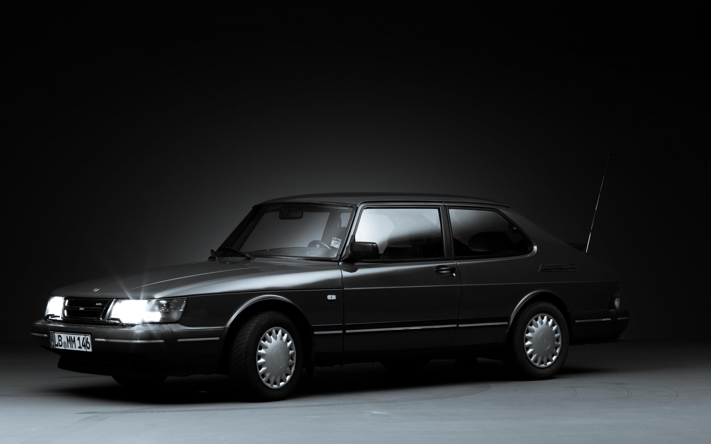

o.k. Seit Februar gab es hier nix Neues von mir und dem "Roten" Ich hab auch keine Ahnung ob´s jetzt noch wen interessiert..... Ich hoffe jedoch schon! den ohne dieses Forum und seine Teilnehmer könnte (kann) ich dieses wunderbare auto nicht nachhaltig bewegen und zum verbrauchen sind die Sääbe einfach zu schade. Bei mir ist seit Februar einiges passiert, darauf will ich hier nicht näher eingehen, auf jeden Fall hat der "Rote" nicht soviel Zuneigung efahren wie ursprünglich geplant war. Er fährt, ist verkehrssicher und optisch / kosmetisch auf ein anshenlichen stand gebracht:
aber lasst euch nicht täuschen, technisch ist er leider noch weit entfernt von dem Zustand den das Bild vermuten lässt.... leider (das Bild ist übrigens nicht ge Photoshoped)

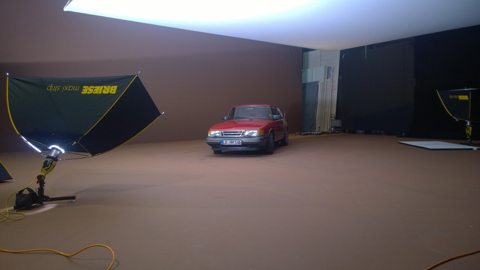

Aber mal im ernst - wie hast du das mit dem Bild gemacht? Wo/wie ist das entstanden? Im Fotostudio?
Na ja, das hat mit meinem Beruf zu tun. Ich bin Vertriebler- technischer Leiter - und Mädchen für alles ;-) in einem Studio. Und eigentlich gelernter Fotograf, da kann ich sowas schon mal machen, abends oder am Wochenende. Es passen da auch gerne 3 oder 4 Sääbe rein zum shooten aber ich hab ja nur einen ;-(

Klasse, sieht wirklich super aus!
Wenn Du das Bild nicht für den Kalender einreichst... :damnmate:
:smile:
:smile:
Klar, wird gemacht aber erst nach dem Photoshopen....
