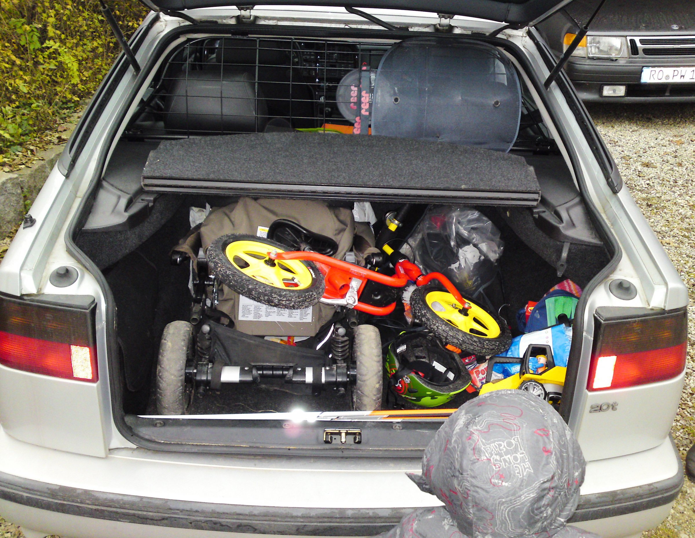

Ein zusammengeklappter Kinderwagen (Emmaljunga incl. Verdeck) , füllt etwa ein Viertel des 9000er Kofferraums.
Daneben ist noch fast die Hälfte des Kofferraums frei für zwei große Kisten und darüber passt auch noch ein
Puky Laufrad......
Naja , etwa ein Drittel....

Ein zusammengeklappter Kinderwagen (Emmaljunga incl. Verdeck) , ...
Das sieht mir aber, zumindest auf dem Bild, weit mehr nach Sportwagen oder Buggy, als nach 'echtem' Kinderwagen mit (meist abnehmbarer) Wanne aus.
