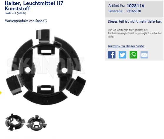

Hallo zusammen,
beim Glühbirnen wechseln an meinem 9-3 II (Jg. 2003) ist eine Nase an dem Halter abgebrochen. Dieser Halter hat die Nummer 93166870 und ist nicht mehr verfügbar.
Gibt es mittlerweile ein anderes System für die H7 Birne oder wo kann ich dieses Teil beschaffen?
Sieht so aus.
Gruss Armin
Bearbeitet von quixo
Stell doch mal eine Frage in die Rubrik Suche Teile. Vielleicht hat ja noch jemand einen aus anderen Gründen getauschten Scheinwerfer liegen. Für den 932 kann ich leider nicht dienen.

Am 27.2.2026 um 15:35, quixo hat gesagt:
Hallo zusammen,
Sieht so aus.
Gruss Armin
Habe ich noch da. Siehe PN
Am 28.2.2026 um 12:29, Beartman hat gesagt:
Hi Beartman, Vielen Dank dafür. Armin

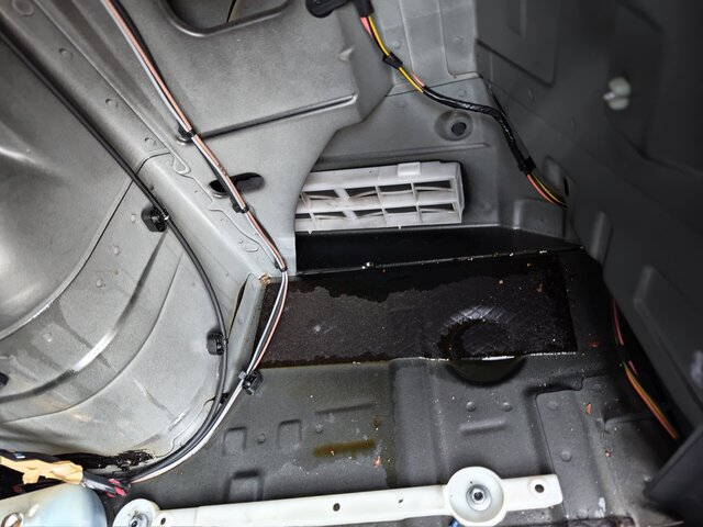

Moin zusammen,
Nun war es ja die Tage richtig schön, und ich habe mein Baby ein bisschen ausgeführt.
Dann ist mir aufgefallen, dass ich eine nasse Stelle am Radlauf hatte. Na ja, dachte ich - das trocknet wieder.
Als es abends immer noch nicht trocken war habe ich ein wenig genauer geschaut. Es ist Hydrauliköl.
Ich habe die Verkleidung im Kofferraum abgenommen und im Verdeckkasten die Zylinder überprüft.
Morgen gucke ich mir noch mal die Pumpe genauer an, da das alles aber aus dem Kofferraum gelaufen ist würde ich vermuten dass die Hydraulikeinheit defekt ist, oder?
Kann man die Punpe selber reparieren?
Bearbeitet von TheUnreal
Ich darf den Beitrag leider nicht mehr bearbeiten...
Die Ursache für die Leckage sind natürlich die Zylinder am Verdeckdeckel.
Jetzt bin ich mir aber unsicher...
Neigen die anderen vier Zylinder auch zum lecken?
Das hatte ich auch mal. Ist fast immer der O-Ring im hinteren Teil des Zylinders.
Im Netz findet man Videos, wie man das selber für wenig Geld reparieren kann. Habe ich bei mir auch so gemacht.
Hier ist das sehr schön gezeigt: https://youtu.be/S5XVvqXm6h4?is=UkHxaWBdu8DoCjid

Am 6.3.2026 um 18:55, TheUnreal hat gesagt:
Danke, grad such ich dir Größe der Ringe, du weißt nicht zufällig noch Durchmesser und Schnurstärke? :)
Leider nicht. Ich habe mit so einem O-Ring Set gekauft und mir dann einen passenden ausgewählt.
