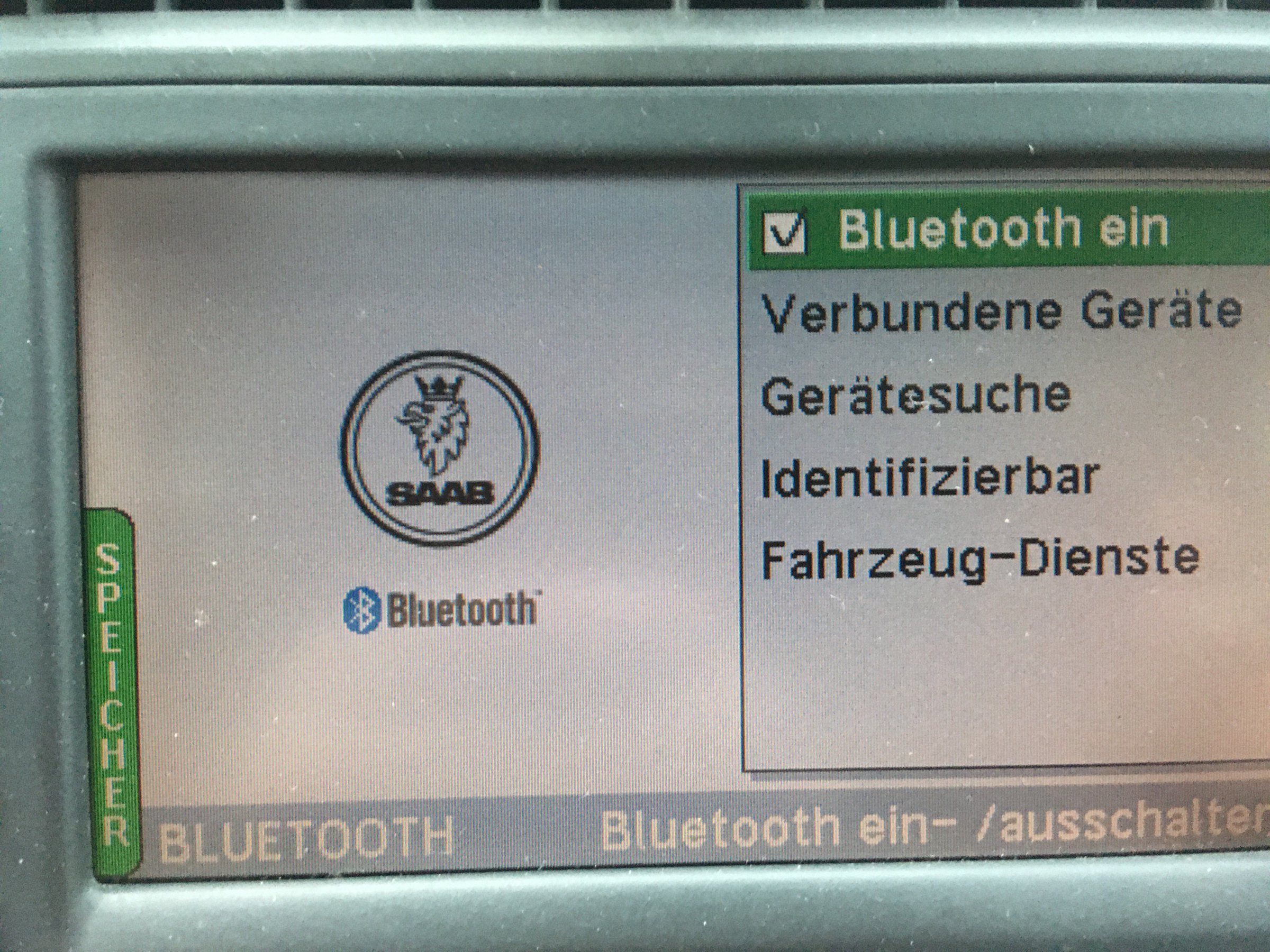

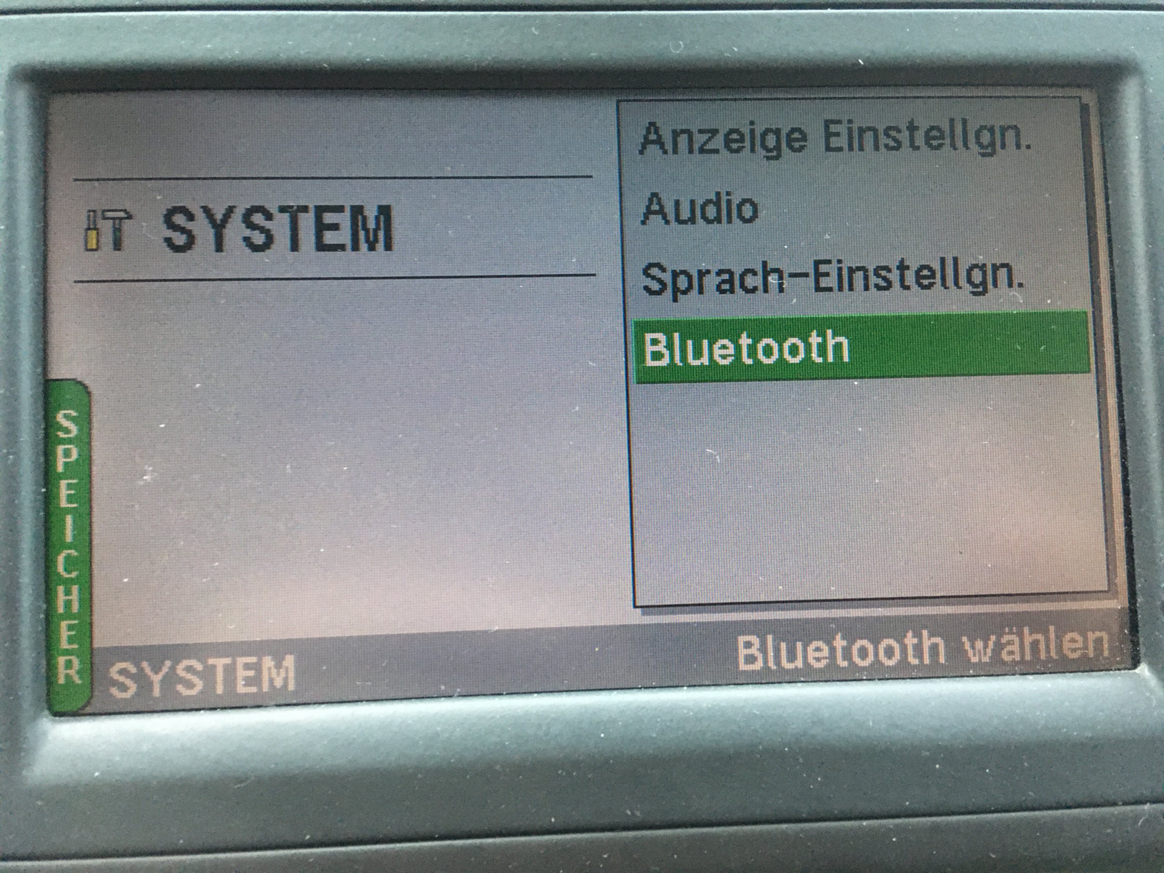

Gestern meinen 2. 932 abgeholt und daheim folgendes entdeckt, das mir wirklich nichts bekannt ist
Mir war gar nicht bewußt, dass diese "alten" Systeme Bluetooth kennen.
Leider habe ich für dieses Infotainment 300 Plus Paket keine deutsche Anleitung. Und in der englischen Version aus 2004 steht überhaupt nix
Vielleicht kann mir jemand helfen.

Was möchtest du dazu wissen?
Ja sie können Bluetooth, aber verwenden mittlerweile uralte Protokolle dazu. Das führt dann dazu das moderne Smartphones ständig die Verbindung verlieren und die Audioqualität sehr dünn ist.
Aus eigenen Erfahrungen kann ich dir sagen, das das Saab System prima mit einem alten Nokia 6310i harmoniert.
[mention=7668]Urbaner[/mention] Danke für die Infos, dann lass ich das einfach so weiter existieren. Mein Iphone ist da wohl zu jung!
Nunja, wenn man bedenkt, das die erste Generation des iPhones erst 2007 auf den Markt kam und quasi erst mit dem Modell 3GS ab 2009 flächendeckend (Telekom-"Monopol" fiel) verbreitet worden ist, dann war Saab zumindest mal auf Höhe der Zeit :biggrin:
Es soll wohl auch Bluetooth-Interfaces für den AUX-Anschluss geben, aber ob die etwas taugen entzieht sich meinem Wissenstand :top:
Geht nur ums Musikhören von der Apple-Mediathek. Und der Aux-Anschluss ist drin. Da werd ich mal sehen, wie das funzt. Im 9K hatte ich ganz einfach einen Bluetoothadapter an die Wechslersteuerung angeschlossen und gut wars. Telefonieren mach ich eigentlich nicht im Auto, und wenn doch, dann über mein Garmin Navi. Geht sehr gut, werden auch alle Sms, WhatsApps angezeigt.
Meines Wissens nach funktioniert die Bluetooth-Schnittstelle in den Vor-Facelift-Modellen nur für Datenübertragung (Telefonbuch) - nicht zum telefonieren (extra Karte notwendig) oder Musik hören.
Erst mit dem Facelift gab es die Funktion zumindest zu telefonieren über die BT-Schnittstelle.
Zum Musikhören kann ich das hier sehr empfehlen, einfach einzubauen (habe das Modul mit Klett-Klebeband hinterm CD Spieler an der Wand befestigt), sehr gute Audioqualität. Zum anhören wird AUX ausgewählt, indem zwei mal auf SRC oder CD gedrückt wird.
https://saabplus.com/product/saab-9-3-bluetooth-module-spbt01/
Wäre ja sogar preislich sehr interessant. Das werde ich mir mit Sicherheit überlegen. Anschluss an den CD-Wechsler (ist bei mir im Armaturenbrett)

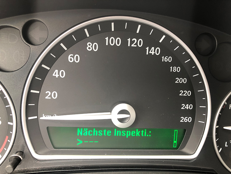

Ab kommenden Dienstag darf meine laserrote Schönheit endlich wieder auf die Straße, juhuuuu! :smile:
Habe heute bei schönstem Wetter vorab eine kleine Runde im Umland gedreht (konnte es einfach nicht abwarten) und habe schon einmal alles auf Funktion geprüft.
Dabei fiel mir auf, dass die Inspektionsanzeige nichts mehr ausgibt. :confused:
Letzter Ölwechsel war vor 10.000km vor 13 Monaten (ich glaube direkt vor dem Einwintern waren es laut Anzeige noch 15% zum nächsten Service). eSID3 gibt mir eine Ölqualität von 34% aus.
Blöderweise habe ich den Ölwechsel vor dem Einwintern zeitlich nicht mehr geschafft, also musste mein SAAB eben mit dem Öl den Winter über gut geschützt warten.
Sonst meckert das SID doch immer, dass ein kleiner/großer Service fällig ist. Ist die leere Anzeige nun wegen der Überschreitung der Jahresfrist von einem Monat? Hört das SID also irgendwann auf nach einer Inspektion zu schreien?
Danke für eine Antwort im Voraus!
Alex
Davon abgesehen, ein Auto mit "altem" Öl einzuwintern ist nicht die beste Idee. Da haben die Verunreinigungen im Öl, unter anderem auch Säuren so richtig Zeit zum einwirken.
SID musst Du resetten.

Bei meinem MY08 kann man die Wartungsanzeige nur zurücksetzen, wenn die Meldung aufploppt, dass der Service fällig ist. Die Anzeige ist ja nun aber ohne jeglichen Wert und so kann ich die Anzeige nicht resetten.
Gibt es sonst einen Weg, die Anzeige zurückzuerhalten oder muss da das TECH2 ran?
Das ist schon klar - durch sehr traurige Begleitumstände war es mir jedoch leider nicht möglich, den Wechsel im Vorfeld vorzunehmen.
TechII ……
Ich habe es befürchtet. Besten Dank! :top:
Dank der Tech2-Liste hier im Forum ist ein Exemplar eines netten Users gar nahezu um die Ecke zu finden. Ansonsten geht's halt wieder einmal nach Bamberg...
