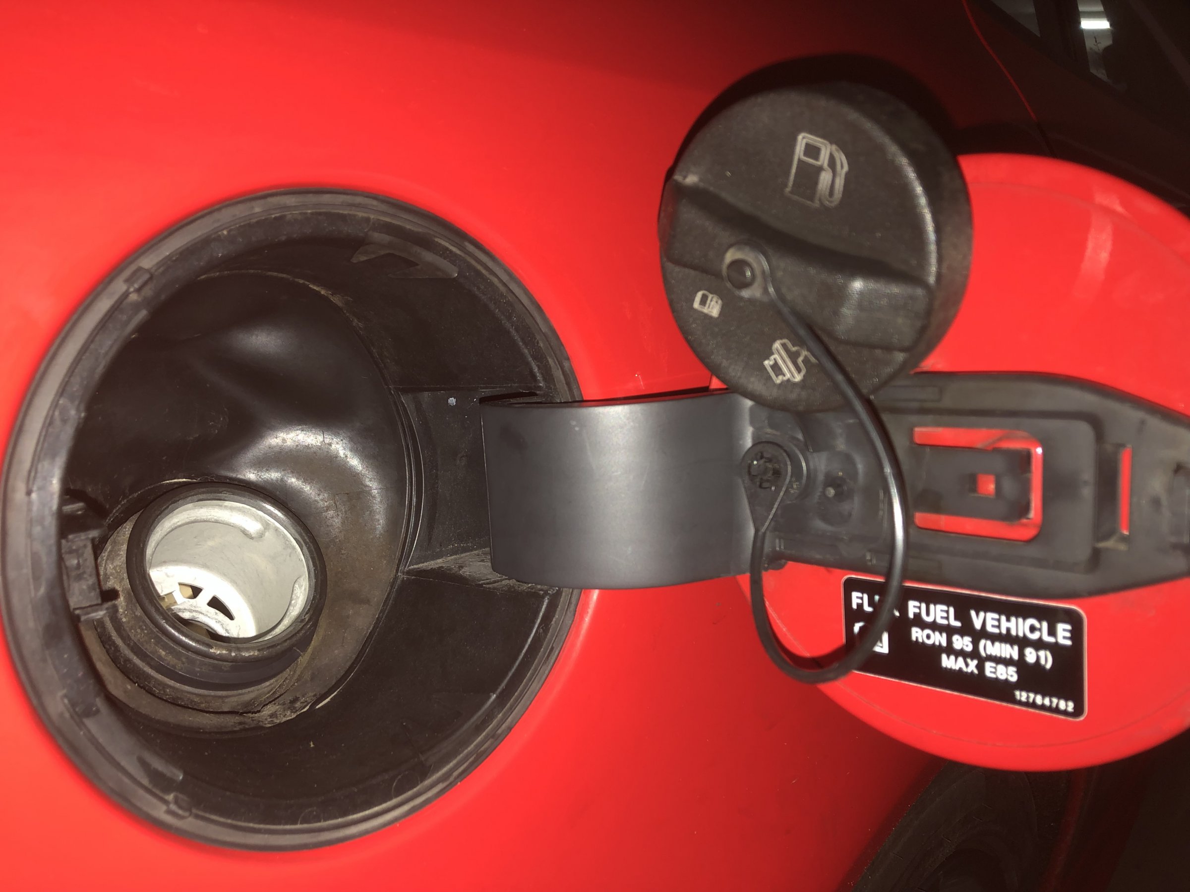

Moin zusammen,
Frage: Am Tankverschluß, ist da ein Band oder sonst was dran? Bei mir muß ich den Tankdeckel oben auf den Kofferraum legen. Bin von anderen Autos verwöhnt und lasse sie nach dem Öffnen baumeln? Habe nichts dazu an Hinweis oder Teile gefunden.
Grüße
Achim
Mein Tankdeckel hat einen Schlitz und kann damit auf der Tankklappe geparkt werden.
Gesendet von stoppel mit Tapatalk
Da sollte eigentlich ein Plastikband dran sein.
Das nutze ich jedoch nie, da der Tankdeckel beim Herabhängen am hübschen Lackkleid anliegen würde.
